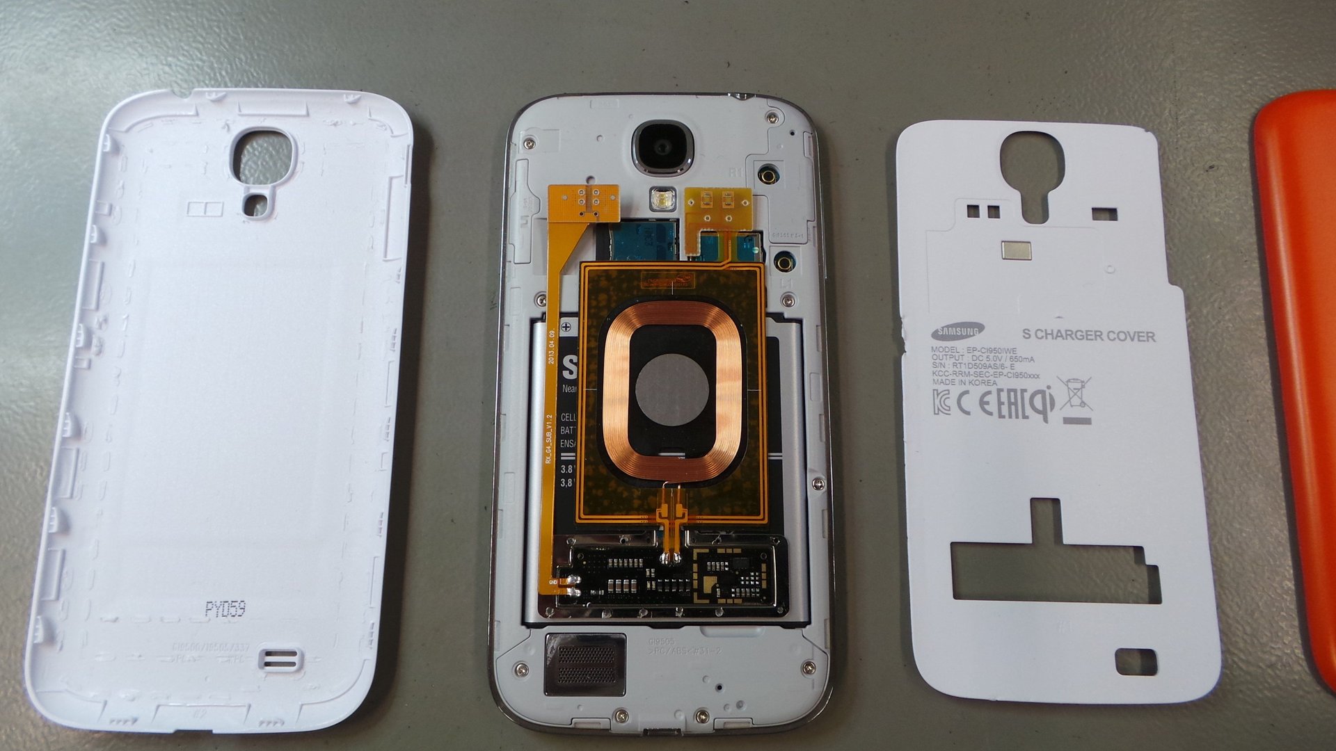

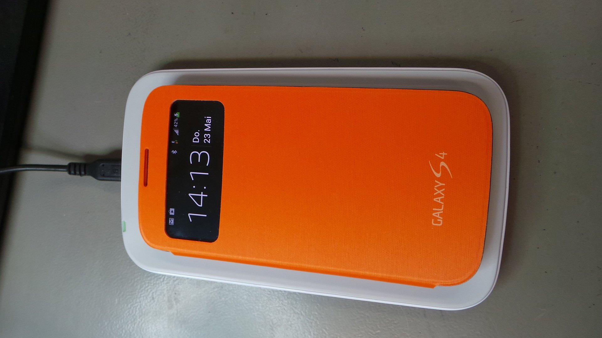

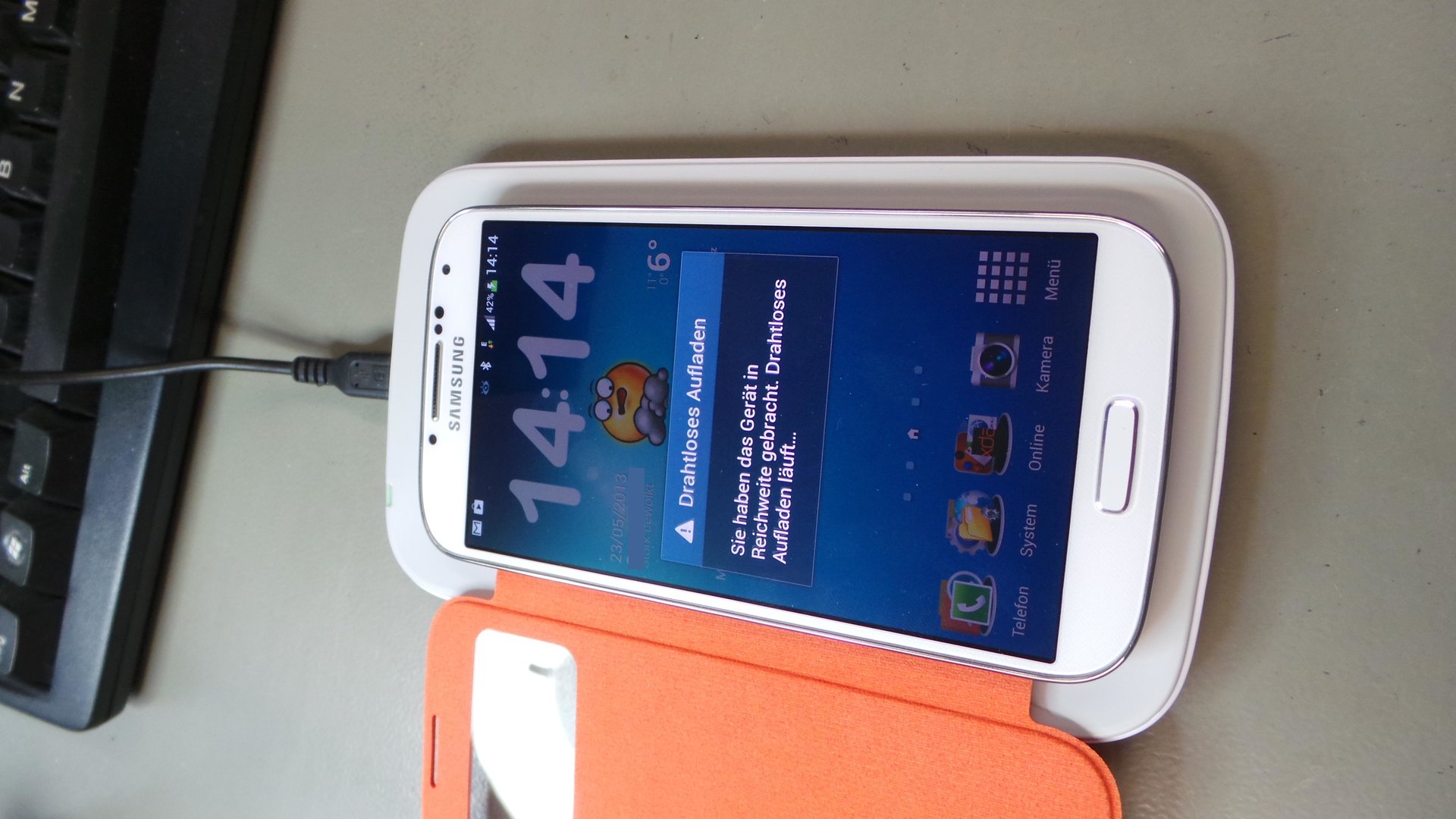

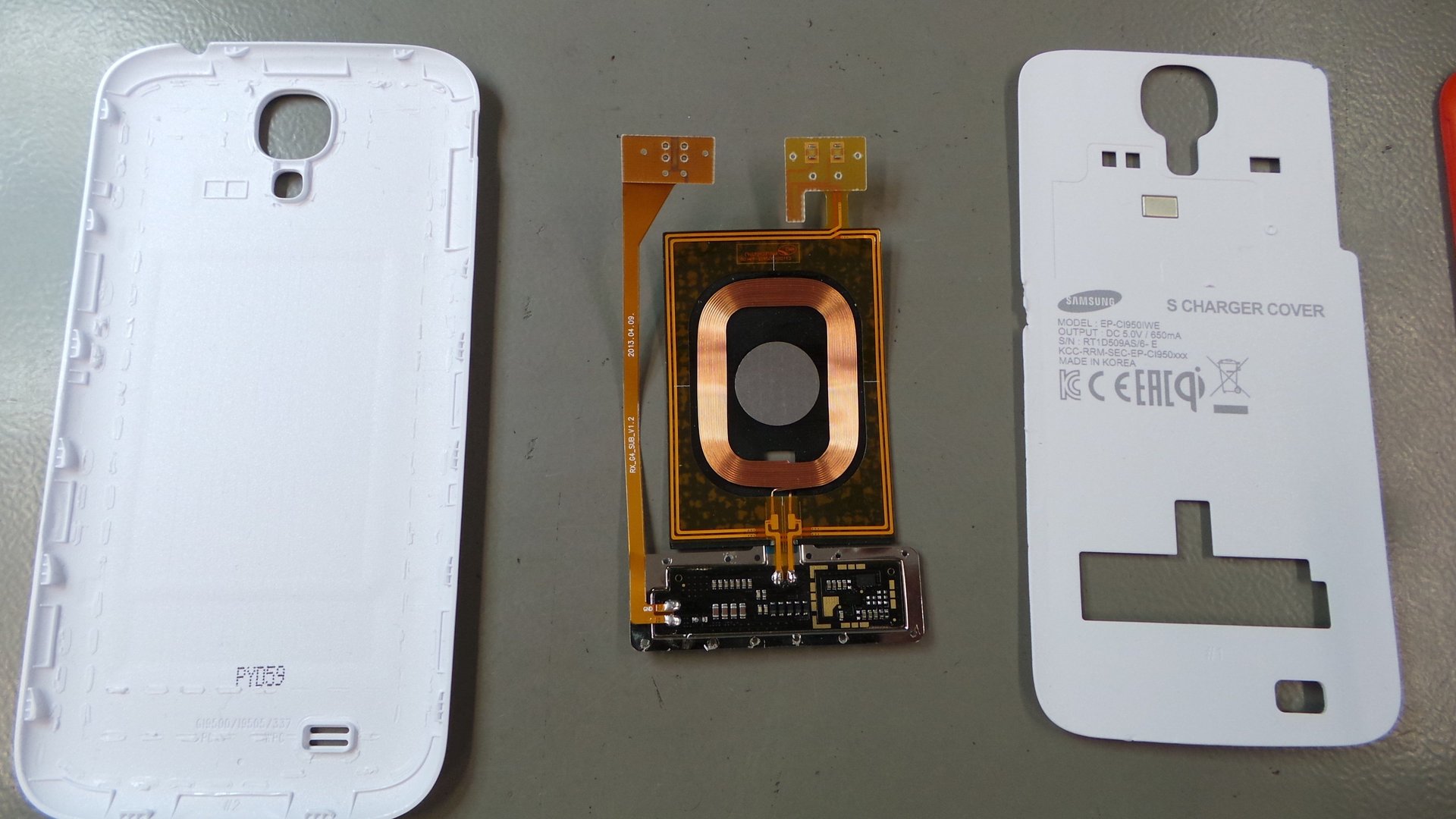

So ich habe nun mal etwas gebastelt!
Mein Wunsch war es das S-View Cover mit der Induktionsladung nutzen zu können..... Die Aufgabe war also klar und ich habe mir folgende Dinge besorgt:
- S-View Cover EF-CI950BOEGWW)
- S Charger Cover (EF-CI950IWEGWW)
- Charger Pad (EP-P100IEWEGWW)
Dann habe ich die Induktionsspule aus dem Charger Cover entfernt und in das S-View Cover eingeklebt.... es ist verdammt eng und ich muss da noch ein wenig nach justieren... aber das Ziel wurde erreicht :D :thumbsup:
Ich habe jetzt das S-View Cover mit Induktionsladung und NFC Funktion.
Siehe Fotos:
(klick mich und ich werde groß)
So ganz zufrieden mit dem "internen" Aufbau bin ich noch nicht... aber fürs erste funktioniert es mal. Sehr teuere Lösung ABER genau so wollte ich es haben :wubwub:

Wieso hast Du keine QI Spure von Ebay genommen? Die ins S-View rein und fertig?
Darkman könntest du auch noch Bilder von dem S-View Cover machen mit der eingesetzten Spule. Würde mich interessieren wie die Spule aussieht vom original Samsung Cover. Danke.
Die QI Spule von Ebay habe ich auch bestellt aber die hat 1. 4-5 Wochen Lieferzeit und zweitens versuche ich Fremdzubehör zu vermeiden.
So habe ich alles aus Originalen Teilen zusammen gebaut.
Außerdem besteht das Risiko das mit der QI Spule NFC nicht mehr funktioniert.

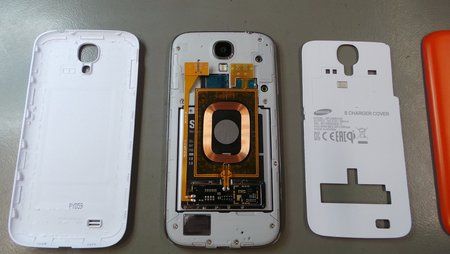

Anbei noch zwei weitere Fotos.

Wird aber bestimmt ganz schön eng mit dem original Akkudeckel?
Mit dem Originalen funktioniert es definitiv nicht... ich bin der Meinung da wird die QI Spule auch nicht passen ...
Das S-View Cover ist auch etwas dicker als das Originale Cover daher etwas mehr Platz.
Das Charger Cover ist nochmal dicker als das S-View Cover.
Ich bin auch gespannt wenn die ersten Spulen da sind. Pads liegen hier, möchte ungerne die dicke Schale nutzen.

cool so eine Lösung suche ich auch schon länger, weil ich möchte auch gerne das S View Cover mit der kabellosen Ladefunktion... War es schwer alles zsm zubasteln? Geht bei dir das S-View-Cover auch nicht ganz zu, ist bissle nervig wenn es auf dem Tisch liegt und es halber offen steht...
Habe heute auch die Versandbestätigung von dem Engländer bekommen, sollte also spätestens Dienstag hier ankommen... Bin ja mal gespannt, wie lange ich noch zu den Hinterwäldlern gehöre, die ihr Smartphone noch mit nem Kabel aufladen... :rolleyes: :p
Gesendet von meinem GT-I9505 mit Tapatalk 2
Es geht.... etwas Fingerspitzengefühl und auf die Spule bzw Drähte aufpassen dann klappt das. Es ist aber verdammt eng im SView Cover.
Warte mal bis ich das Qi Pad habe ob das besser geht!! Wenn du kein NFC brauchst...
Ansonsten das Cover wird noch flexibler! War bei mir am Anfang auch so das es etwas aufgestanden hatte...
