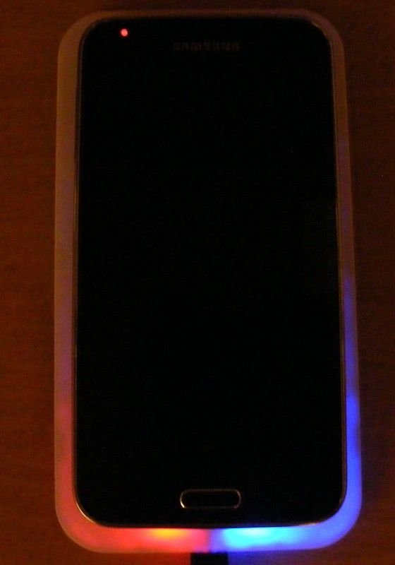

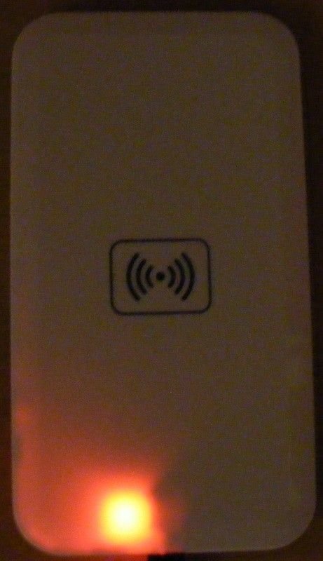

Hi, heute ist mein Wireless-Chager gekommen :thumbup: tut was er soll.
