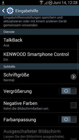

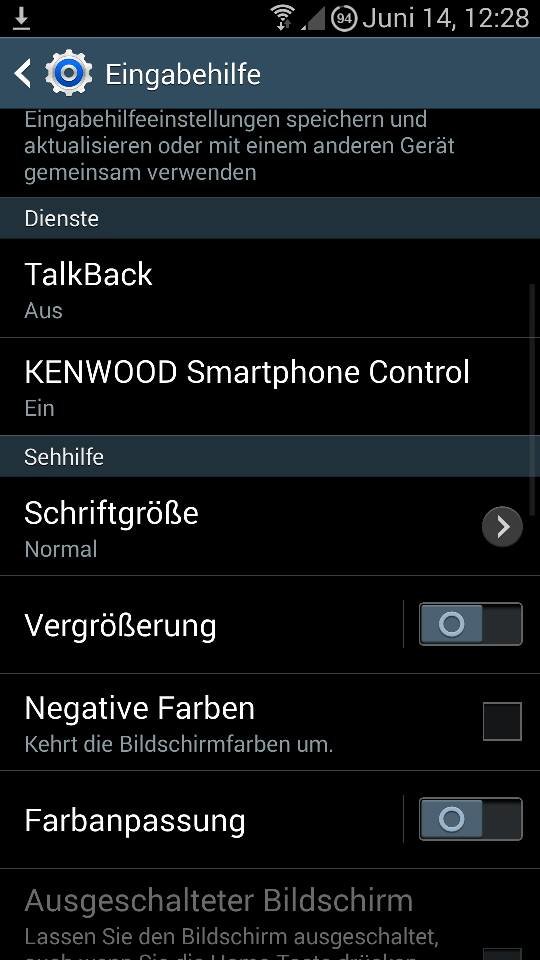

Hi mir ist da noch was aufgefallen
Wenn ich den Dienst kenwood Smartphone control starte sehe ich ihn als eingeschaltet drücke ich wieder an sehe ich das er gar nicht gestartet ist irgendeine Einstellung lässt ihn nicht starten
KO
Könntest du das mal auf deinem Handy probieren und schauen wie es bei dir aussieht
1.Dienst starten
2. Nochmal drauf gehen und schauen ob auf der oberfläsche der Start Balken auf grün steht
Steht auf grün. Wenn ich es anmache. Talkback sollte aus sein.
Gesendet von meinem GT-I9505 mit der Android-Hilfe.de App
Und wenn du jetzt wieder auf kenwood klickst ist der Schalter auf grün?
Ja. Ist und bleibt grün. :D
So ein Mist. Das wirds wohl sein irgendwas lässt den Dienst nicht richtig starten. Ich mach mich mal auf die suche

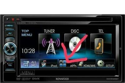

ich hoff ihr könnt mir weiter helfen. Habe ein Kenwood ddx7025bt und versuche damit mein S4 zu verbinden.
Habe am Radio die aktuelle Software drauf und benutze das originale Kenwood MHL Kabel mit nem 5 zu 11pin adapter.
Die Eingabe hilfe von Kenwood smartphone control ist auch aktiviert.
Jedes mal wenn ich diese app öffne und auf Bildschirm kalibrieren drücke kommt kurz ein weißes Bild auf meinem s4. Am Radio erscheint Verbindung wird hergestellt und dann kommt nach kurzer Zeit wieder das gewohnte Bild das ich mir die App runter laden soll. Und am Handy komme ich wieder nur aufs Menü zurück wo Bildschirm kalibrieren steht.
Weiß langsam nicht mehr weiter. Akku wird mit dem Kabel zwar geladen aber selbst wenn ich auf MHL/HDMI gehe kommt kein Singal.
Ich hoffe ihr könnt mir weiter helfen das es bei mir auch endlich funktioniert.
moin. bin neu hier und hab mal ne frage zu eurem thema hier.
ich habe das kenwood ddx 7025bt mit original kenwood mhl hdmi kabel und dem hier genannten 5 zu 11 pin adapter.
software ist aktualisiert auf 1.1.0 und auf meinem samsung galaxy s4 ist die app von kenwood installiert und auch in den eingabehilfen freigeben.
das problem ist. wenn ich alles anschließe die app starte und im radio auf apps drücke passiert eins das der bildschirm vom radio schwarz wird und auf dem handy der button bildschirm kalibrieren freigegeben wird der aber nicht funktioniert wenn man draufklickt. zwar färbt sich der button als wenn was passieren würde aber es passiert nichts. hat jemand auf dieses Problem? sorry wegen dem langen text aber ich wollte gleich alles klären was man wissen muss.
mfg icke
info: radio zeigt trotz geöffneter app auf dem handy an das ich die app herunterladen soll. ich weiss nicht mehr weiter:(

auf sämtlichen bildern oder Videos des ddx5025bt wird der Homescreen des Handys auf dem Ganzen bildschirm dargestellt deswegen ja die APP von Kenwood. genau das wollte aber zum verecken nicht funktionieren mein Homescreen wurde immer nur als Schmaler streifen in der Mitte des Autoradios dargestellt ... ich bin mal gespannt wie das Neue Gerät klarkommt erwarte es Anfang nächste Woche
Du kannst aber auch die Auflösung des Radios/Aspekt ändern indem du du AV Taste über dem Lautstärke Regler drückst. Nicht vergessen den Bildschirm neu zu kalibrieren in der kenwood App, sonst drückt man sn falscher Stelle. :D
Hi
Habe das Radio gerade bekommen musste es natürlich direkt ausprobieren funzt auch soweit bis auf das Problem mit dem homescreen.
Öffne ich eine App wird sie im Querformat dargestellt sprich über dem ganzen Bildschirm so wie es sein sollte.? der homescreen aber wird nur als streifen in der Mitte des Radios dargestellt ist das bei euch auch so
Das ist bei mir genauso. ;) das wird sich nicht ändern lassen. Denke ich. außer halt über die aspect Taste.
