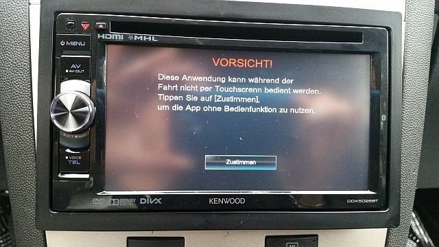

Ich habe seit Samstag auch ein DDX5025BT aber ich kann mein S5 nicht darüber bedienen. Hab das Handy auch auf We zurück gesetzt aber auch das brachte keinen Erfolg.
Hab das Kenwood Smartphone Control danach wieder installiert und alles neu verbunden. Mein Bild und auch der Ton werden auf dem Radio abgespielt aber ich erhalte immer die Meldung, wenn ich auf APPs klicke:
Vorsicht!
Diese Anwendung kann während der Fahrt nicht per Touchscreen bedient werden.
Tippen Sie auf (Zustimmen), um die App ohne Bedienfunktion zu nutzen.
Ich kann diese Meldung nicht umgehen denn sobald ich das Handy an dem KCA-MH100 mit Adapter von 5 auf 11 Pin anschließe und die App vom Handy starte, erscheint diese Meldung und ich muss auf Zustimmen klicken und sobald ich das mache, ertönt beim Berühren des Radios nur noch ein Piepton und ein roter Kreis mit rotem Strich erscheint.
Auch habe ich mit dem Radio ein Update auf die neuste Version gemacht aber brachte auch nicht dden gewünschten Erfolg.
Auf meinem Handy hab ich unter Eingabehilfe Kenwood Smartphone Control "ein" stehen aber es funktioniert trotzdem nicht. Bild und Ton ok aber bedienen lässt sich das Handy nicht über den Monitor.
Hat vielleicht noch jemand einen Tip, was ich tun kann, damit die Bedienung doch noch funktioniert??
Ist vielleicht ein Kabel angeschlossen, was die Funktion während der Fahrt blockiert? Ich hatte zuvor ein Audiovox und da musste man ein Kabel auf Masse legen, damit auch während der Fahrt der Monitor Filme abgespielt hat. Vielleicht ein Kabel für die Handbremse oder sowas ähnliches?
Hoffe auf Hilfe denn das Radio ist eigentlich toll :confused2::confused2:
