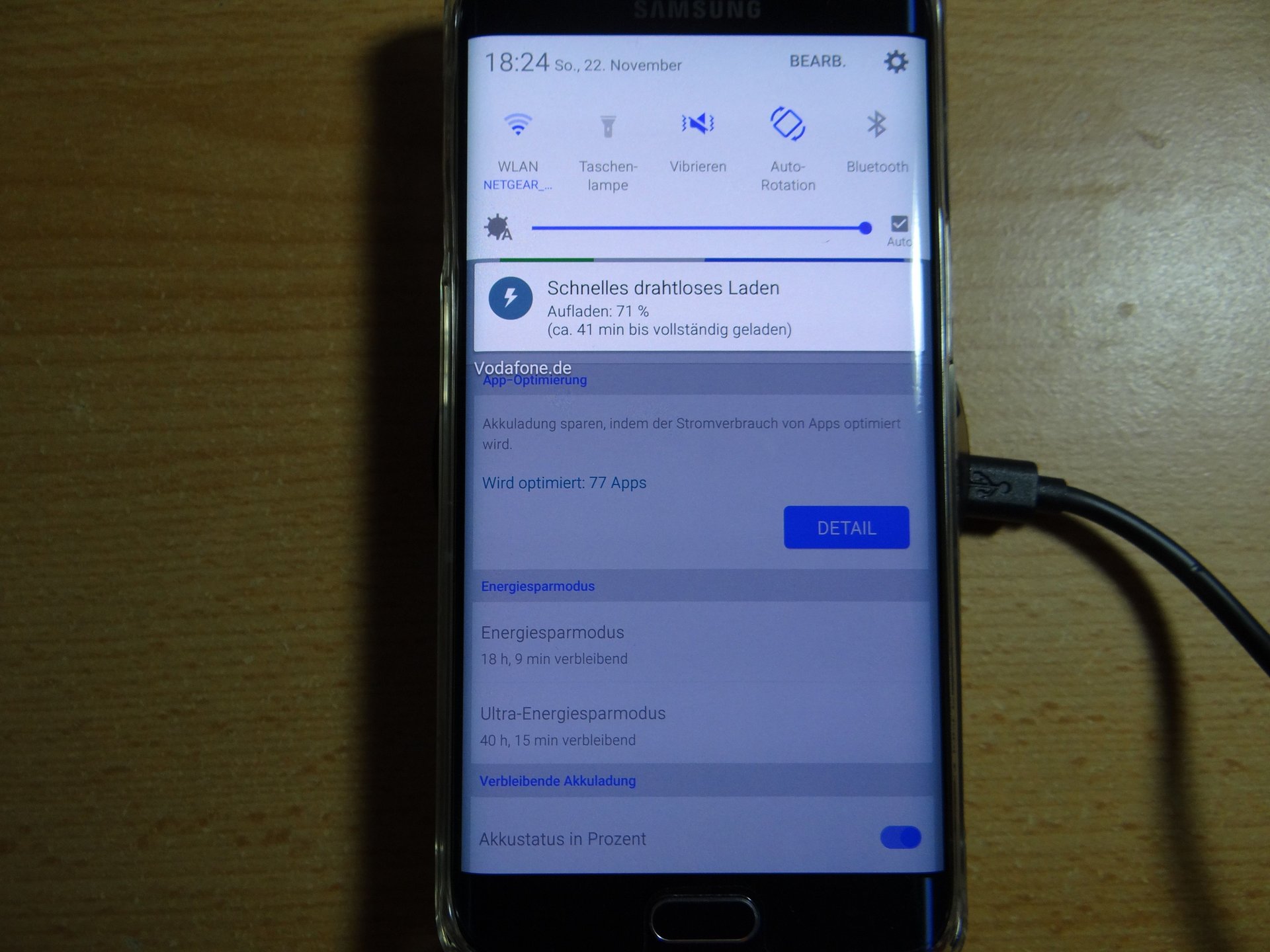

Ich habe die Ladestation von Samsung mit fastcharge, und jetzt diese von Choetech als Vergleich hier zusammengestellt. Hauptthema ist Choetech Pad, also hier einmal Vor- und Nachteile.

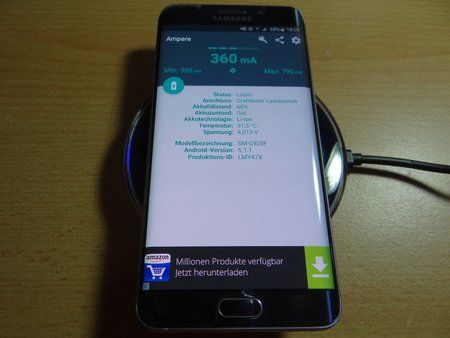

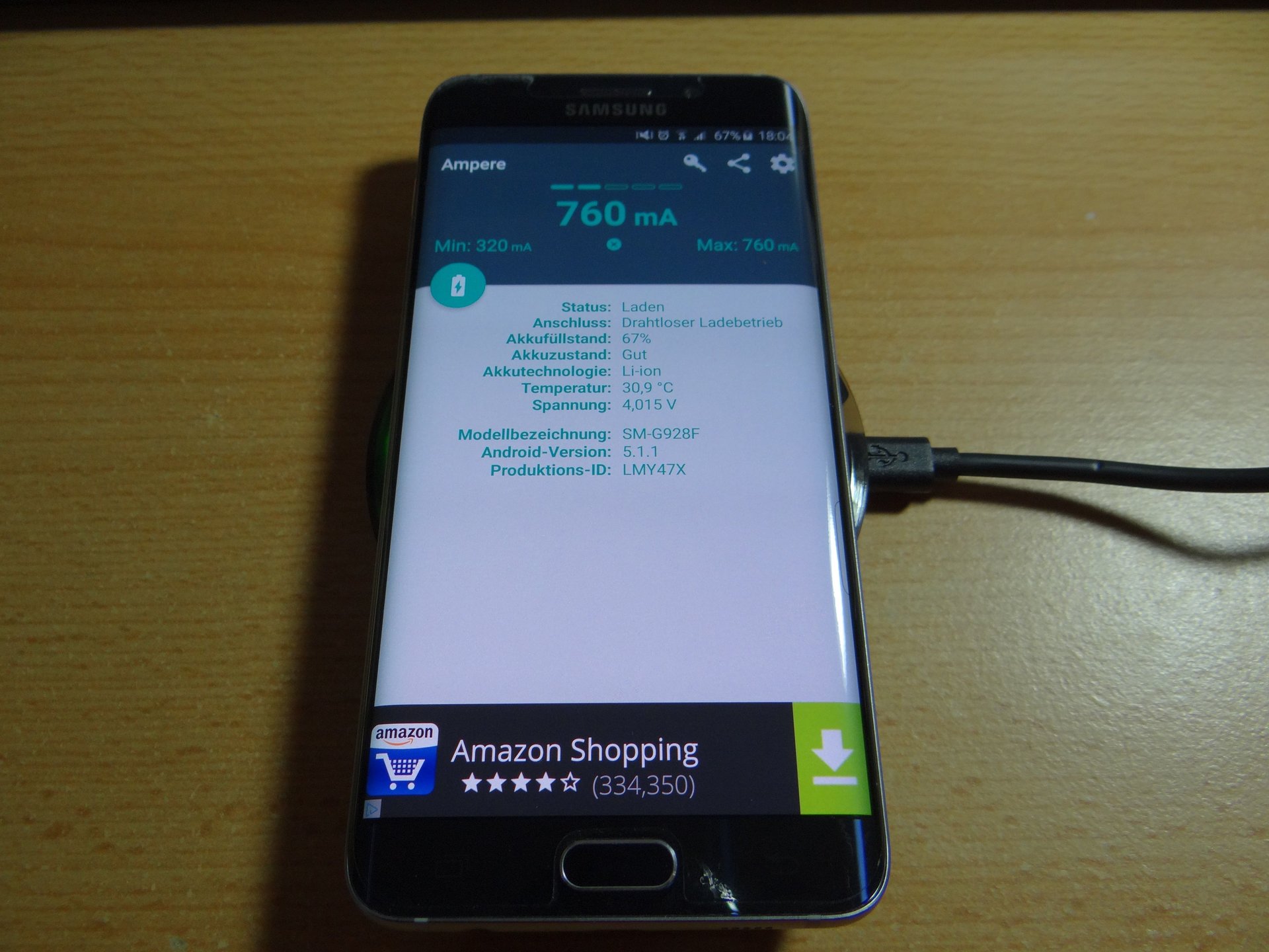

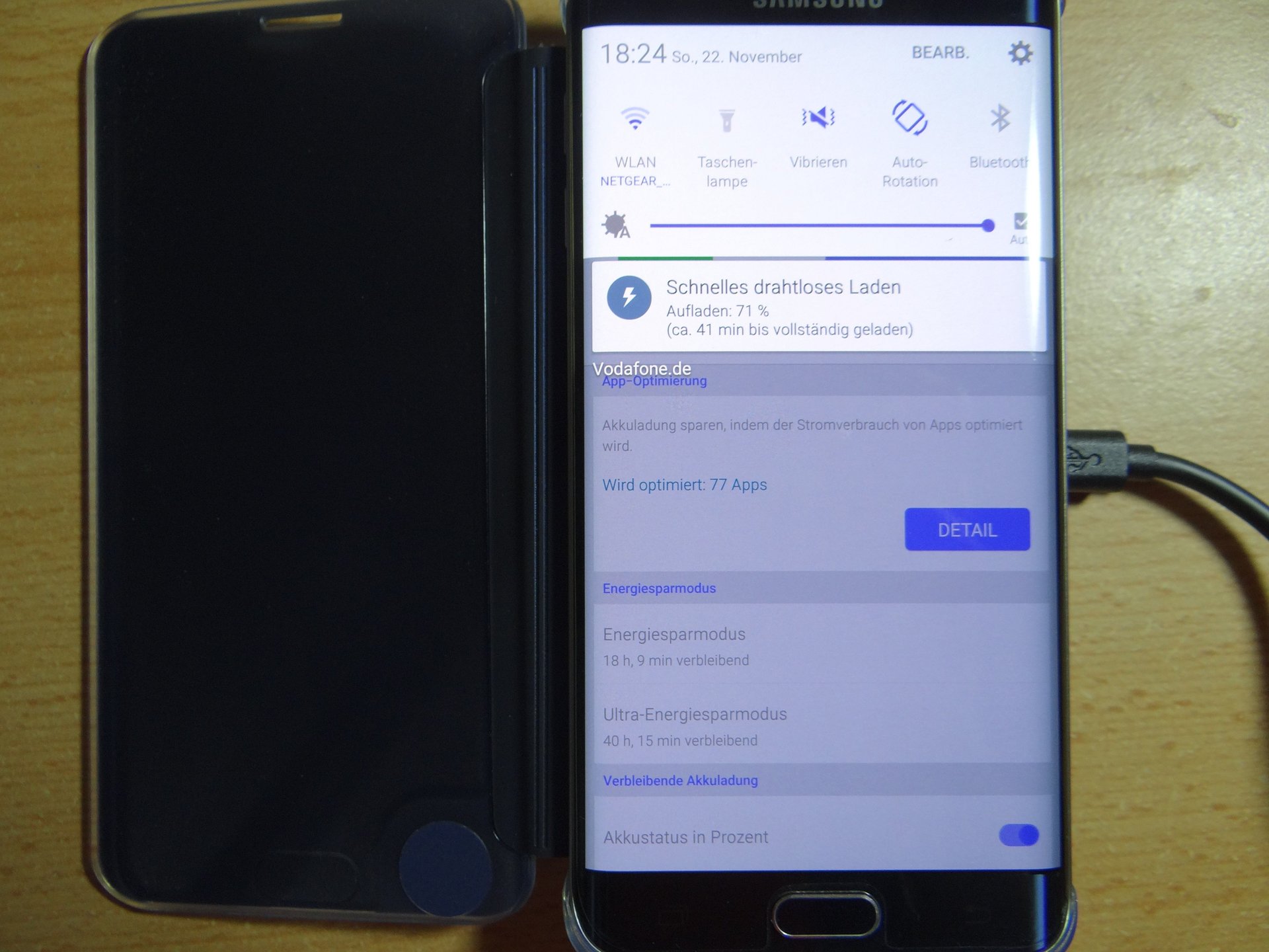

Ich musste mehrere Ladevorgänge durchführen um genau zu sehen, wie gut/schlecht das Smartphone geladen wird. Getestet wurde es mit Samsung Galaxy S6 Edge Plus (unterstützt das fast wireless charging). In allen Tests wurde gleicher Ladestecker/Steckdose/USB Kabel verwendet.
Technische Eigenschaften

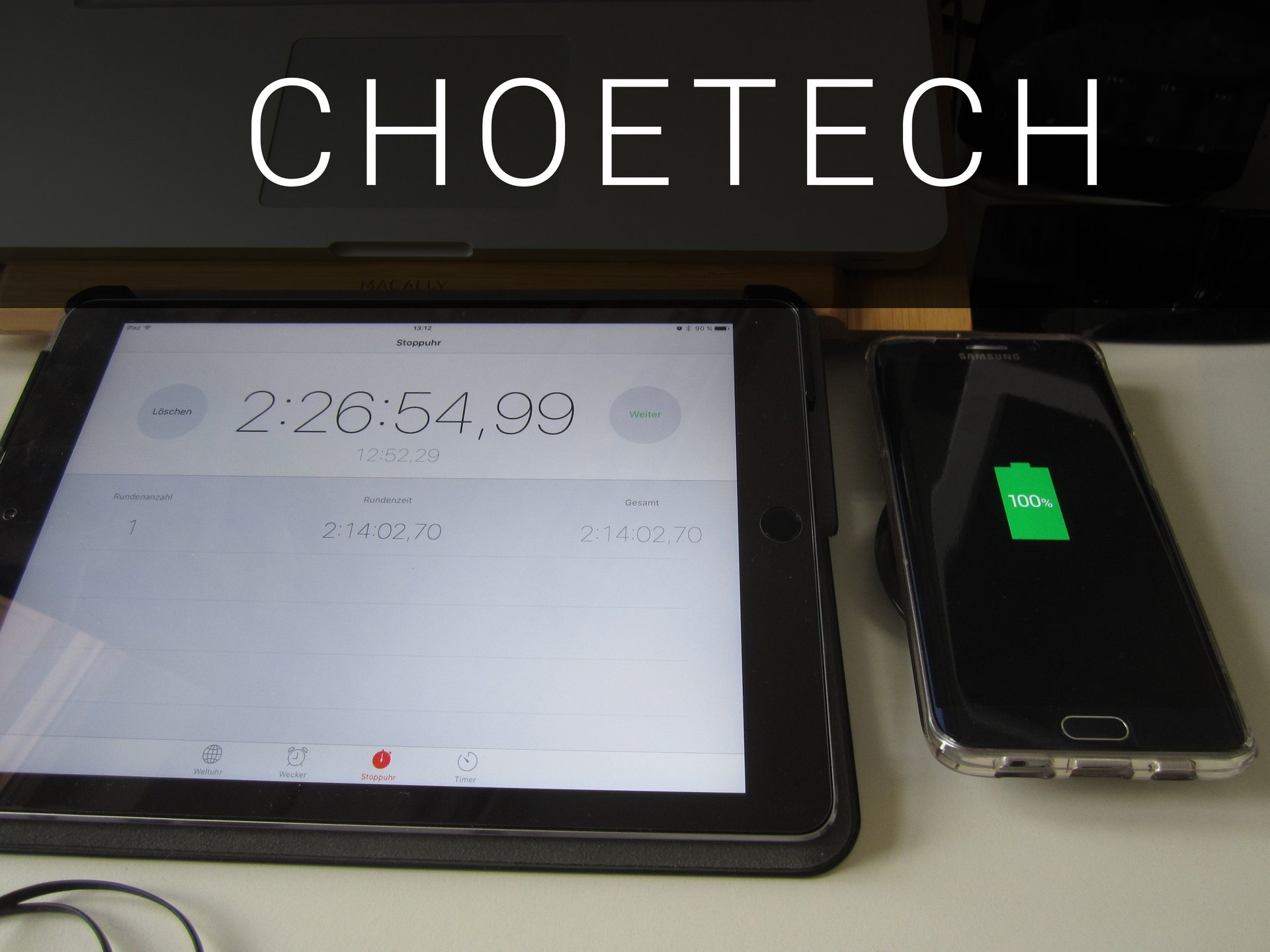

Zum Schluss habe ich festgestellt, dass das Choetech pad etwas langsamer ladet, jedoch genau so im fastcharge Modus. Das originale Samsung Station hat von 0% auf 100% knapp 1 Stunde und 58 Minuten gebraucht. Das Choetech Pad brauchte aber 2 Stunden und 26 Minuten für den gleichen Ladevorgang.
Als ich den Ladevorgang mit der Ampere App beobachtete, merkte ich, das Choetech Pad mit maximal 760mA geladen hat, im Gegensatz zum Samsung welcher mit 790mA ladet.
Was das Ventilator angeht, bzw. das er fehlt, für mich hat es keine Auswirkung gehabt, Gerät wurde in beiden Fällen (Choetech und Samsung) warm, aber nicht heiß. Falls Sie auch noch Cover/Case/Hülle oder ähnliches habt, wird diese beim Laden euch nicht stören. Hatte im Test die Spigen Silikon Hülle und ClearView Cover von Samsung. Ladet problemlos weiterhin im fastcharge Modus.

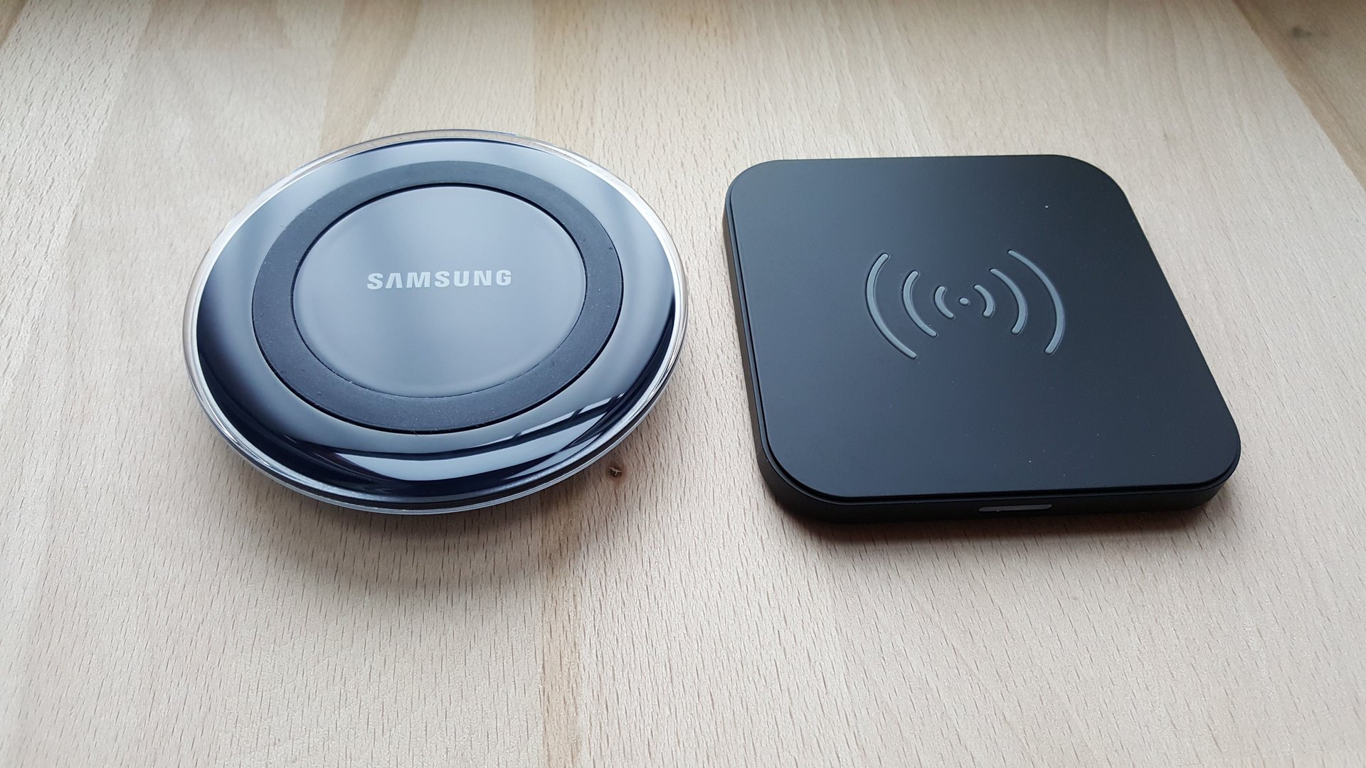

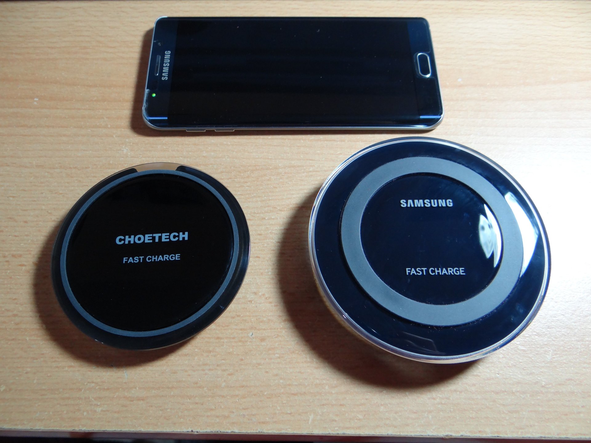

Design

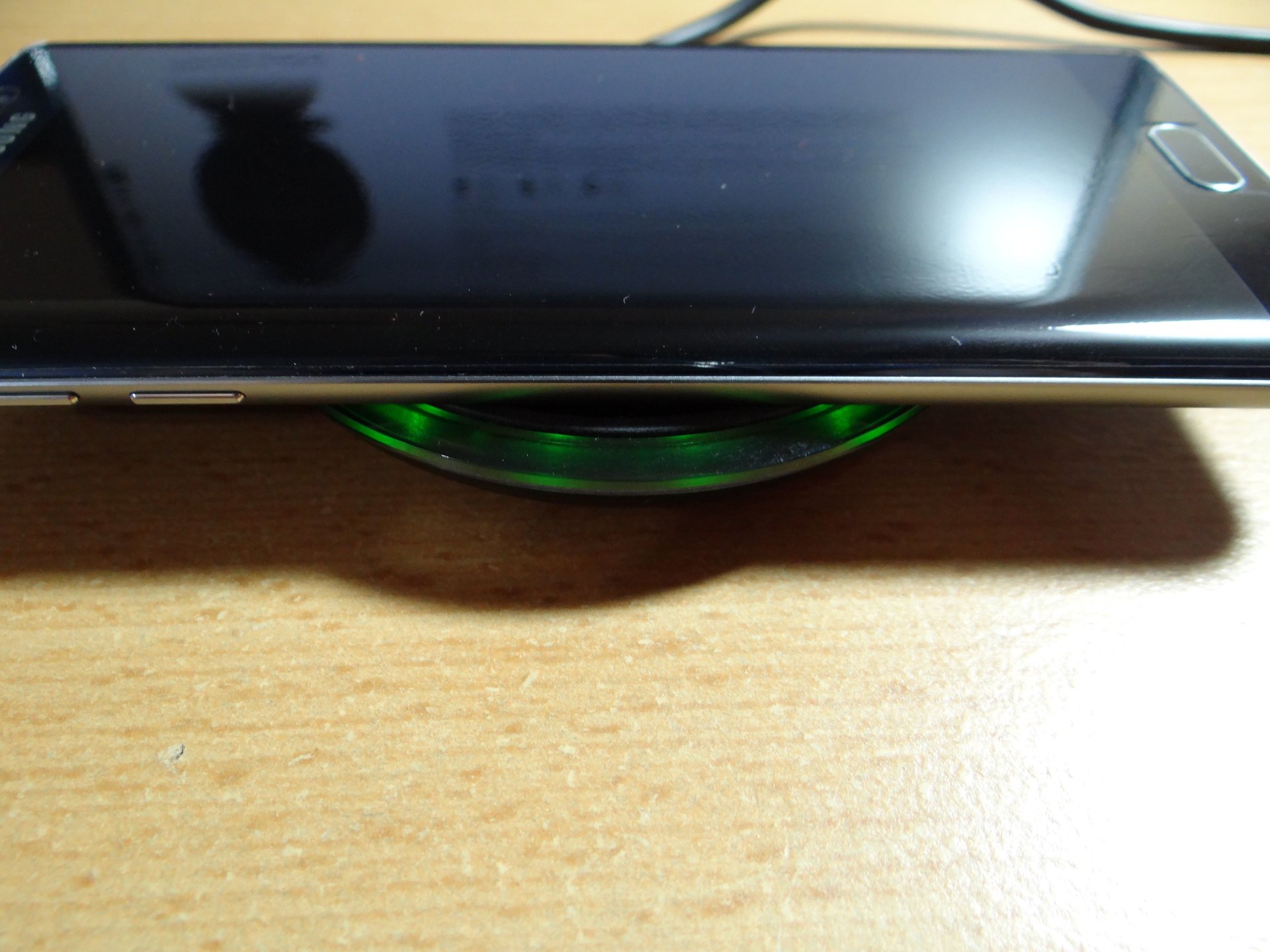

Meine persönliche Meinung, das Pad sieht richtig gut aus. Und wenn man diesen mit dem Samsung Pad vergleicht, dann sieht der letzterer billig und hässlich aus. Ist viel kleiner, braucht weniger Platz, verschwindet unter dem Smartphone. Hat Gummi Ringe von beiden Seiten, somit ist es fest auf dem Tisch und das Smartphone rutscht auch nicht andauert weg. Die Ladestation hat eine LED Anzeige. Auf der Oberseite sieht man das Logo und fastcharge Aufdruck. Ich denke den Rest kann man aus den Bildern entnehmen.

Ich hab die Original Samsung Fast Charge Station bekommen, gleich beim ersten auflegen ist mir der nervige Lüfter aufgefallen, der hat sogar irgendwo noch geschliffen, ein nerviges Geräusch!.
Ich bin bei sowas ziemlich skrupellos und hab die Station direkt geöffnet und den kleinen Nervtöter von der Platine getrennt und ausgebaut, jetzt ist Ruhe und selbst nach 2 Stunden aufladen nur handwarm. Also ich bin zufrieden!!!! Selbst ist der Mann:flapper::flapper::flapper:
