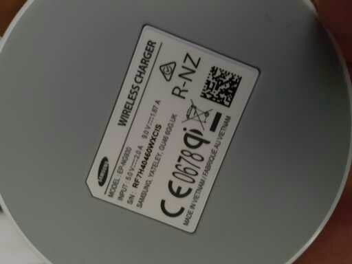

Schick mal bitte einen Link von der Station. Sind ja auch einige Fakes unterwegs

PeeYay schrieb:
Hier der Link: Samsung Induktive Schnellladestation Qi-Charger: Amazon.de: Elektronik
Ist Original, erkennbar an der Verpackung und am Siegel unter dem Pad.
Also bei mir ist kein Siegel unter der Ladestation. Lediglich der Produktaufkleber.
Kein Plagiat, Original !
