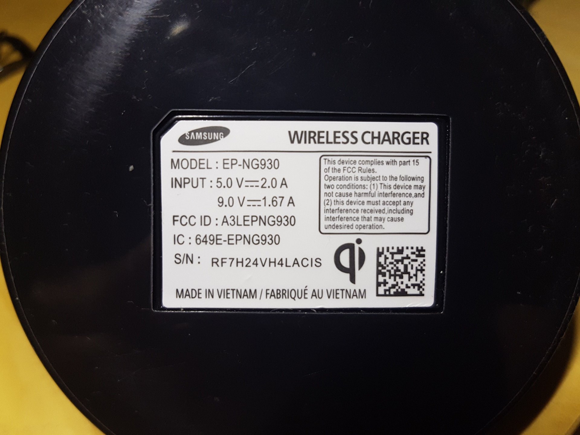

Hier mein Lader...
Fast Charge funktioniert, kein Lüfter.
Betreibe ihn ohne Fast Charge auf dem Nachtisch, nachts ist ja Zeit...
Ich glaube, dass ist auch ein Plagiat, da ist nicht einmal ein Lüfter verbaut. Ladung schaltet auch ständig ab. Ich bin mir fast sicher. Wenn du mir das nicht glaubst, sende das Bild an Samsung. Wo hast du das Gerät gekauft? Bei Groupon, wenn ja, kannst du gleich zurück senden, Plagiat. Was ich bei meiner, original Samsung Induktiven Ladestation bemerkt habe, bei 85%, S7 ist warm liebe es seid dem Lager, Schnellladung geht an und mach ein paar Sekunden wieder aus. Lüfter geht dann sich aus. Ist sicher zur Schonung des Akkus.
