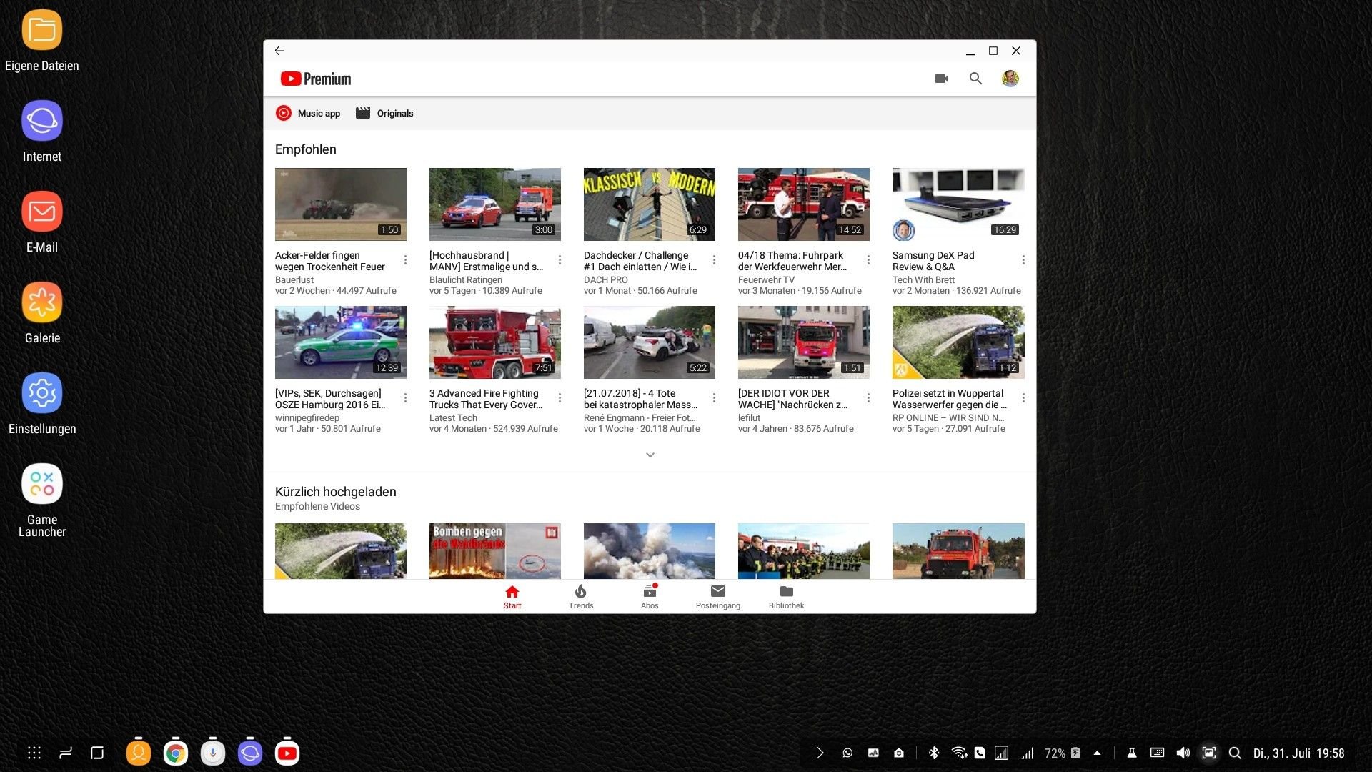

Habe doch noch die DEX Station geholt. Gab es im MM für 44€ sogar mit dem Netzadapter.
Nutze mein S9+ mit der Dex Station.
Funktioniert alles soweit gut, allerdings spielt die YouTube App die Videos nicht ab. Kein einziges.
Klicke ich nach dem öffnen der App auf ein Video, passiert einfach nichts.
Habe daraufhin Mal den abgesicherten Modus gestartet und wollte schauen, ob die Videos sich so evtl abspielen lassen. Effekt war aber, das ich nur eine Spiegelung vom S9+ bekommen habe, kein "Desktop".
Also wieder zurück in den normalen Modus und siehe da, Videos lassen sich innerhalb der YouTube App abspielen. Zufallstreffer?!?
Jetzt kommt das selbe mit dem S8 von meiner Frau...
Allerdings mit dem Ergebnis, dass nach dem reboot vom abgesicherten in den normalen Modus die Videos nach wie vor nicht abgespielt werden.
Kann sich hier einer einen Reim darauf machen?
Oder weitere Lösungsvorschläge anbieten?
Vielen Dank vorab für eure Mühe...
@Flosen
Aktuelle YouTube App?
@maik005 ja, alles aktuell... Incl system...
@Flosen
Kannst mal einen Screenshot machen wie es in der YouTube App aussaut?
klar...
@Flosen
Da passier echt gar nix?
Egal ob du auf Bild oder Titel klickst?
@maik005 ja, bei dem S8 von meiner Frau tut sich rein garnichts...
Bei meinem S9+ wie gesagt geht es jetzt nachdem ich vom abgesicherten Modus wieder in den normalen gebootet habe.
Aber bei dem S8 von meiner Frau blieb diese Maßnahme ohne Erfolg...
Edit: hatte auch schon beim Samsung-Support angerufen, allerdings ohne Erfolg... denen ist das Problem nicht bekannt un dhaben keine Lösung ausser Werksreset... ;-)
