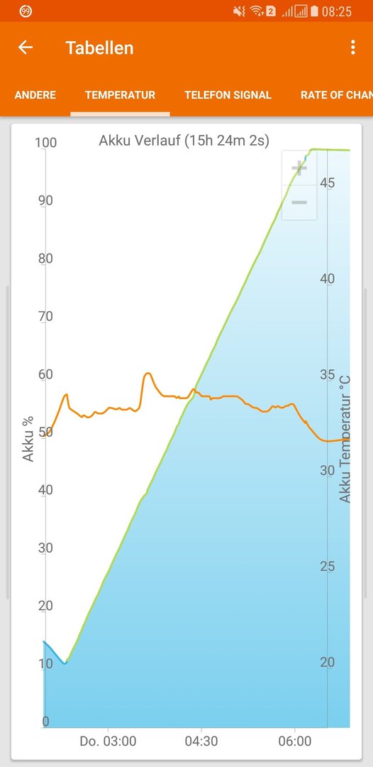

Ich hab mit der Spigen keine großartige Erwärmung festgestellt trotz 30°C Raumtemperatur, ich glaube mein S9 hatte ne angenehmere Nacht als ich :D
Ich habe es mal nachgemessen, während des gesamten Ladeprozesses lag die Akkutemperatur nie mehr als 6°C über Raumtemperatur.
So ein Aufladen dauert ca. 3,5h wenn das Ladegerät mit 5V 1A gespeist wird, aufs Schnellladen habe ich hier bewusst verzichtet.
Da es reaktiv langsam lädt und sich kaum erwärmt kann ich die Argumentation dass Wireless charging den Akku killen würde noch nicht ganz nachvollziehen.
Den Benefit das Ding einfach da drauf zu legen statt das Kabel einzustöpseln hält sich aus meiner Sicht zwar in Grenzen, aber, wenn man es schon kann, dann nutzt man es auch. Hat ja schon was das ganze :cool2:
Wüsste auch nicht warum ich zum Aufladen nachts Quickcharge verwenden sollte, das kann ich machen wenn ich tagsüber mal etwas Saft nachpumpen muss.

Mit Quickcharge dauert das Aufladen von 10 auf 100% exakt 3 Stunden und der Akku erwärmt sich dabei auf ca. 37°C (10° über Raumtemperatur).
Mit 5V 1A habe ich es letztens nicht geschafft das Gerät nachtsüber aufzuladen, ich glaube einfach das Chromecast Netzteil ist dafür ungeeignet. Ein hochwertiges 5V1A Netzteil zu finden ist gar nicht so leicht. Entweder es fiept oder wird heiß oder bringt die Leistung nicht...
