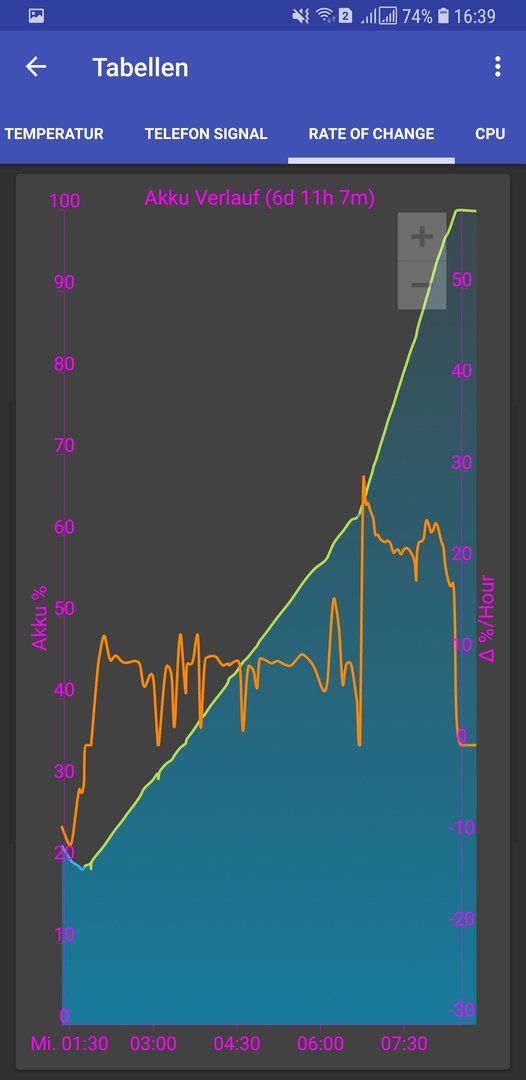

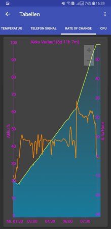

Eine Sache verstehe ich noch nicht ganz...
Habe das Gerät Nachts reingestellt, morgens gegen 6 war der Akku immer noch nicht voll, dann habe ich es kurz rausgenommen und noch mal reingestellt und danach ist es schneller geladen. Ich habe mit einem Netzteil geladen was 5V/1A liefert (dies mal ein anderes).
Dabei Stand es beides mal genau gleich drin.
Irgendwie kommt beim Wireless Charging immer ein Zufälligkeitsfaktor mit rein. Liegt es an der Ladestation oder am Smartphone oder am Ladegerät? Wer weiß...
Bearbeitet von: Taba - Grund: Bild gespoilert. Gruß Taba

Akkutemperatur war im grünen Bereich. Durchgehend unter 30°C, nur ganz am Ende leicht drüber. Deshalb will ich ja auch langsam laden. Mit Quickcharge sind es einige Grad mehr und es geht trotzdem nicht so viel schneller. Wenn ich wirklich schnell laden will kann ich ja das Originale Ladegerät anstöpseln.
Aber wenn es in einer Nacht ca. 3,5 Stunden zum vollständigen aufladen braucht, angefangen bei 10%, und in der nächsten Nacht dann fast 8 Stunden, angefangen bei 20%, mit dem gleichen Ladegerät, der gleichen Ladestation und etwas niedrigerer Raumtemperatur, dann kommt mir das merkwürdig vor.

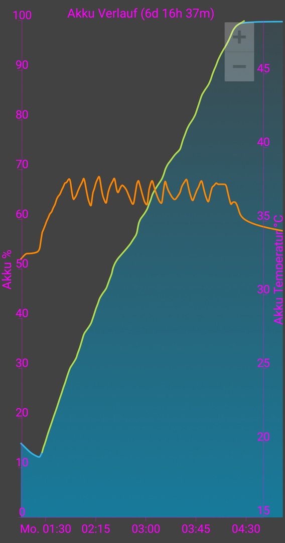

Ich hab heute mal das originale Netzteil des S9 an die Ladestation angeschlossen und obwohl es damit nicht mit Quickcharge (9V) lädt ist der Akku fast genau so schnell aufgeladen als würde ich Quickcharge verwenden. Hat sich dabei zwar ca. 3°C mehr erwärmt als mit den anderen 5V-Netzteilen, ging aber sonst schnell und zuverlässig. Wenn das so bleibt ist das für mich ein guter Kompromiss.

Genau. Ich hab ein Quickcharge 2.0 Netzteil und damit geht es.

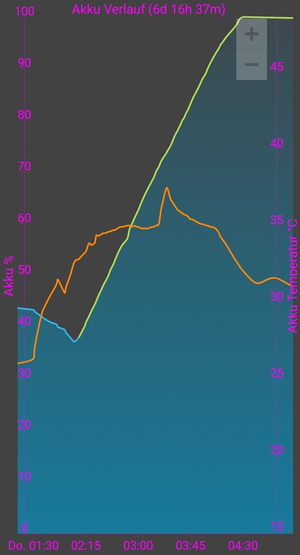

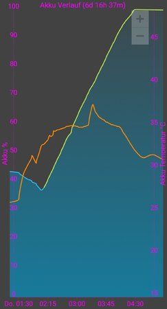

Das ganze wirkt sich aber auch aufs Lade/Temperaturverhalten aus, ein mal mit 9V und ein mal mit 5V, bei 9V wird es wärmer.
Und wie man an der Steigung der Kurve sieht lädt es mit 9V nur marginal schneller als mit dem Samsung-Netzteil.

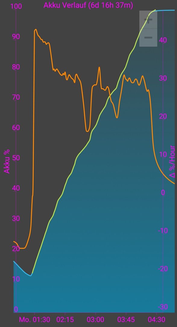

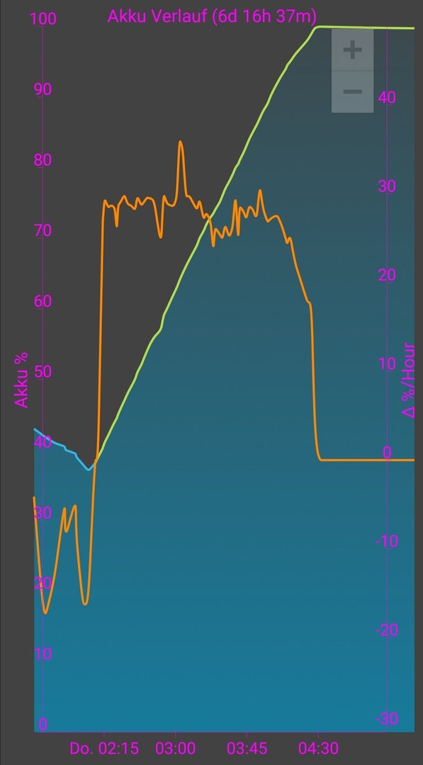

@Marcel21
das erste Bild (mit der hoch und runter schwankenden Temperatur), hast du von diesem Zeitraum auch die Laderate?
Klar, auch mal zum Vergleich beide.
Allerdings war als ich es mit 9V geladen habe die Raumtemperatur ca. 2°C höher. Und das Laden startete bei 10% statt 40%.
