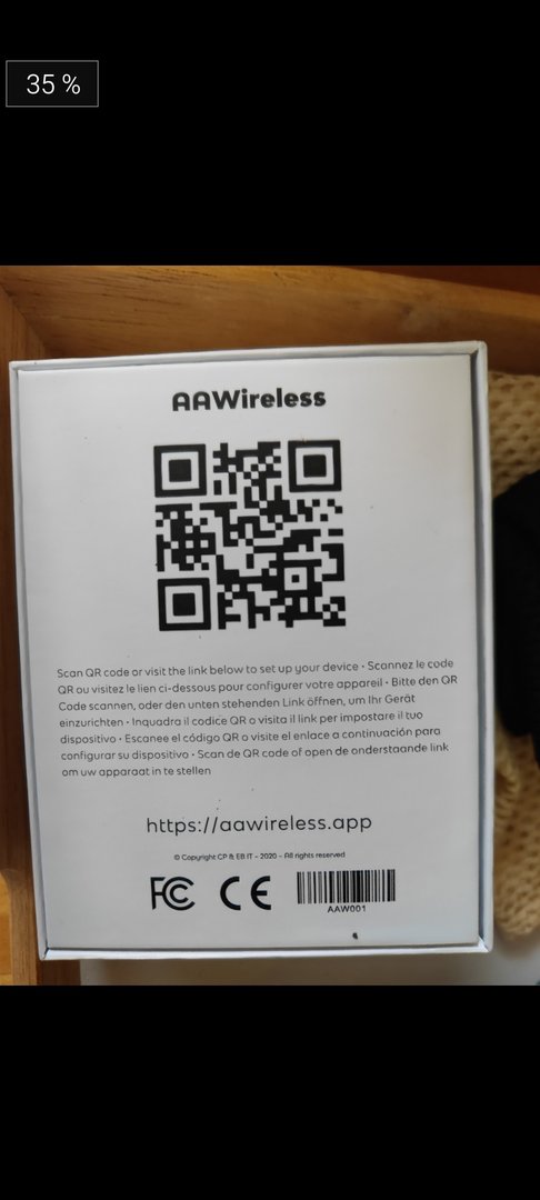

@Gruselguste Es gibt auch Android Auto über Wireless.
Nennt sich AA Wireless und wsr mal ein Kickstarter Projekt.

@scudici Jep, das Teil hab ich schon länger auf dem Schirm, benutzt du das und taugt das ? I Moment haben die ja wohl Hardwareprobleme bezüglich der Beschaffung, wie alle anderen auch.
@Gruselguste [Offtopic]
Seit Welle 2 sitze ich im Homeoffice und brauch mein Auto nur noch um 1x in 2 Wochen zum Einkauf. Getankt habe ich im Februar das letzte mal. Ich habe das Teil als Unterstützer schon sehr lange, aber nie benutzt. Das erste mal dann im Juli in Deutschland, sofern es an den Autobahnen Mobilnetz gibt.
[/sorry für Offtopic]
