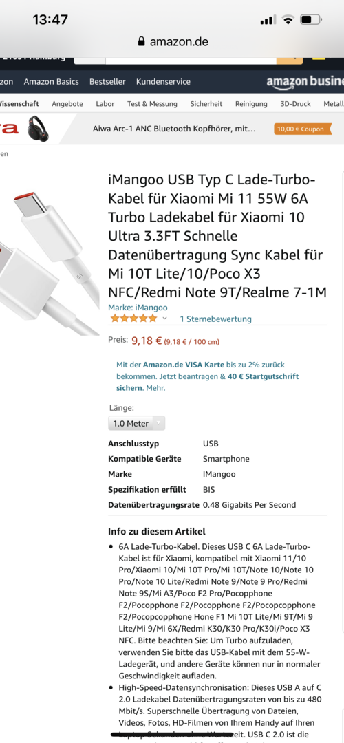

Also wenn das Kabel in Ordnung ist, so war es auf der ersten suchseite bei Amazon....
Hatte ich echt nicht gefunden.
Aber selbst wenn, es hat nur 55 Watt.
Da bin ich zu wenig Elektriker, dass ich wüsste, ob die Angabe 6A reicht, wenn die Watt nicht stimmt
