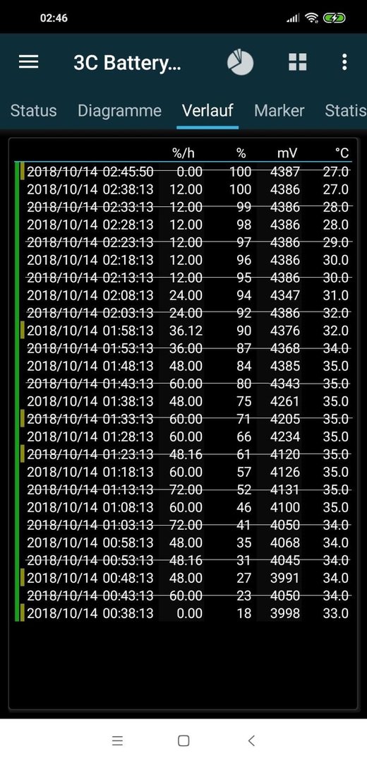

ein kurzer Vergleich der Quick Charge Akku Ladezeiten von
XIAOMI Poco F1 Ladegerät: MDY-08-EI zu PAZZiMO QC 4+ Model: EP712198
XIAOMI Poco F1 Ladegerät MDY-08-EI
17% - 98% = 100 min (1h 40 min)
max. Akkutemperatur 36° C bei 60% - 72% Akkuladung
18% - 98% = 110 min (1h 50 min)
max. Akkutemperatur 35° C bei 46% - 84% Akkuladung
Ab einer Akkutemperatur von 45° C schaltet die Ladefunktion ab.
Das XIAOMI Poco F1 Ladegerät MDY-08-EI läd das Pocophone F1 etwas schneller als das PAZZiMO QC 4+ Model EP712198,
Aber auch als Zweitladegerät / Ersatzgerät ... bietet das PAZZiMO QC 4+ Model EP712198 gute Ladewerte.
Die aus der Aktion gekauften PAZZiMO Quick Charge 4+ haben dazu noch ein Super Preis-Leistungsverhältnis. ;)-old

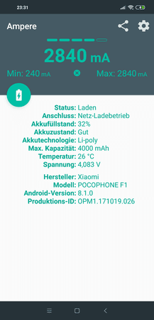

Hat jmd. den Ladestrom schon gemessen? Mir ist aufgefallen das ich auch das
XIAOMI Poco F1 Ladegerät: MDY-08-EI habe und hier nur ein max Ladestrom von 2,5A angegeben ist. Sollte hier nicht 3A angegeben sein? Bzw. woran erkenne ich ob es ein Schnellladevorgang stattfindet. Wenn ich das Samsung Ladegerät vom S4 nehme zeigt es mir die gleiche Ladezeit an.
@tiger1205
Das PAZZiMO QC 4+ schafft bei 5V 3.1A
Ladestrom von Poco F1 mit XIAOMI Ladegerät MDY-08-EI mit der App Ampere gemessen:
2,84 Ampere bei 4,083V Spannung

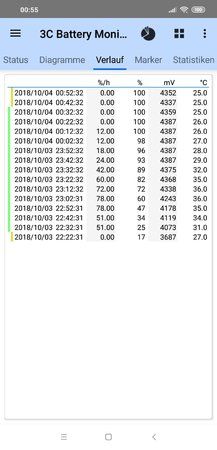

Ich habe heute mal gemessen wie schnell das Pazzimo Netzteil mein F1 aufladen kann. Der Akku war komplett leer und das Smartphone wurde im ausgeschalteten Zustand geladen.
15 Minuten: 20%
30 Minuten: 40%
45 Minuten: 61%
60 Minuten: 79%
75 Minuten: 89%
90 Minuten: 94%
Wenns mal schnell gehen muss, habe ich in der Regel 1 Stunde Zeit zum Laden und 80% Akku bringen mich sehr gut durch den Tag. :1f44d:
