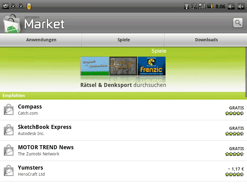

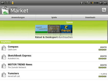

So, hab jetzt den Market drauf, allerdings die Version 1713 und nachdem gestern direkt nach der Installation noch schön alles ging. Hängt heute der Market u. nix läßt sich mehr downloaden. Könnte an der Version liegen, am X2G habe ich die 1.82 die normal funktioniert.
Cache vom Market u. vom Download Manager (inkl. Daten) schon gelöscht, hat aber nix geholfen.
Ich warte jetzt einfach mal, vielleicht macht er ja bald selbst sein Update...

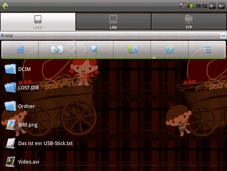

Ich habe vorgestern mal die mitgelieferten USB-Kabel ausprobiert. Mit dem Langen schließt man das Pad an einem PC (in meinem Fall mit WinXP) an. Dabei erkennt Windows ein neues Gerät "Android Eclair", kann dafür aber kein Treiber finden und installieren. Man hat also ein Fragezeichen im Geräte-Manager. Den passenden Treiber habe ich hier gefunden:
Zippyshare.com - android usb windows.zip
Man muss das zip-Archive entpacken und dann den Ordner mit dem Treiber manuell auswählen. Den Rest erledigt Windows. Ich weiß nicht, ob die Treiberinstallation notwendig ist, aber es ist schöner keine Fragezeichen im Geräte-Manager zu haben ;-)
Unter "Arbeitsplatz" (ab Vista "Computer") findet man dann zwei Wechsellaufwerke. Wenn man darauf (doppelt) klickt, meckert Windows, dass kein Datenträger vorhanden ist, was auch stimmt. Weiter geht's auf dem Display des Tablets.
Dort findet man zwei Benachrichtigungen (ist gut im Handbuch, Seite 17, beschrieben). Mit einem Klick auf den Eintrag mit "Internal" im Namen mountet man den internen NAND-Speicher des Pads als Wechsellaufwerk unter Windows. Sollte eine MicroSD-Karte im Pad stecken, mountet man sie mit einem Klick auf den zweiten Eintrag ebenfalls als Wechsellaufwerk. Der Rest ist trivial. Man kann unter Windows auf beide Speichertypen im Pad wie auf einen USB-Stick zugreifen.
Bevor man das Pad vom PC trennt, sollten die Einträge in der Statusleiste des Pads erneut angeklickt werden (aber nur, falls vorher zum Verbinden angeklickt). Damit unmountet man die Laufwerke in Windows und kann diese im Pad nutzen. Dann, wie gesagt, kann man das USB-Kabel vom PC/Pad trennen.
Als nächstes habe ich das kurze Kabel (also den Adapter von Mini-USB-Stecker auf USB-Buchse) am Pad angeschlossen. Man fragt sich, wozu das gut sein soll, da das Handbuch diesbezüglich nichts verrät. Nun, ich habe als erstes ein Surfstick angeschlossen, aber dabei passierte nichts. Dann habe ich ein Speicher-Stick eingestöpselt.
Und siehe da, auf dem Pad erschien die Meldung "SD-Karte wird vorbereitet". Na gut, eine MicroSD-Karte steckte bereits im Pad und der Speicher-Stick wird anscheinend als eine zweite gemountet/behandelt. Aber wo steht der Inhalt des Speicher-Sticks zur Verfügung?
Da ich bereits vorher den "ES Datei Explorer" (aus dem a-rival Market) installiert hatte, habe ich damit nach dem Stick gesucht. Der Inhalt eines angeschlossenen Speicher-Sticks wird unter "/scsi/" zur Verfügung gestellt (s. Bild unten). Die ersten zwei Ordner wurden von Android erstellt, der Rest war auf dem Stick. Man kann also direkt auf dem Pad auf USB-Sticks zugreifen und damit arbeiten.
Ich bin also vom Pad positiv überrascht, was die Unterstützung externer Speichermedien betrifft. So ein USB-Stick an der Strippe zu haben, ist nicht besonders elegant, aber zum gelegentlichen Kopieren von Daten vom/zum Stick ist das eine prima Sache und spart den Umweg über den PC.
