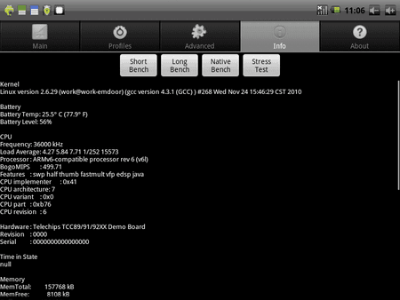

Ich werde gleich ein paar andere Details und mein Fazit zum 81er Modell posten.

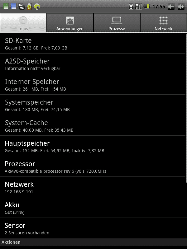

mit der App "Quick System Info Pro" aus dem a-rival Market kann man dem Pad ein paar Details mehr entlocken. Auf dem Tab "Infos" sieht man z. B. die Größe des Speichers, Angaben zum Prozessor, Sensoren usw.
Was dort als SD-Karte angezeigt wird, ist der eingebaute NAND-Speicher. Die Angaben zum Speicher sind etwas irritierend. Laut a-rival stehen dem Pad 256 MB RAM zur Verfügung. Davon werden aber anscheinend nur 154 MB als Hauptspeicher genutzt. Wo die anderen 102 MB verbleiben, ist mir ein Rätsel.
Auch die Angaben zum Prozessortakt stimmen nicht. Statt mit 800 MHz taktet die CPU mit max. 720 MHz (dynamisch zw. 36 und 720 MHz). Ein Klick auf "Prozessor" verrät warum: Der "ondemand" Governor sorgt für die Dynamik und im Kernel scheinen 720 MHz als feste Obergrenze festgelegt zu sein. Das ist also 10% weniger als der Hersteller angibt.

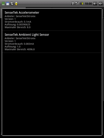

Ein Tipp auf "Sensor" zeigt die eingebauten Sensoren. Mit Accelerometer ist wohl der Dreh- und Beschleunigungssensor gemeint. Wozu allerdings der Ambient Light Sensor gut sein soll, ist mir ein Rätsel. Sollte damit die automatische Helligkeitsregelung des Bildschirms gemeint sein, so frage ich mich, wie das funktionieren soll bzw. wo der entsprechende Detektor eingebaut ist.
Zum Schluss: Wenn man im Infos-Tab von "Quick System Info Pro" etwas nach unten scrollt, wird unter "Aktionen" der Punkt "Eigenschaften anzeigen" sichtbar. Ein Tipp darauf zeigt weitere Details zum Gerät an und einiges mehr.
"Quick System Info Pro" funktioniert übrigens auch ohne Root-Rechte :winki:

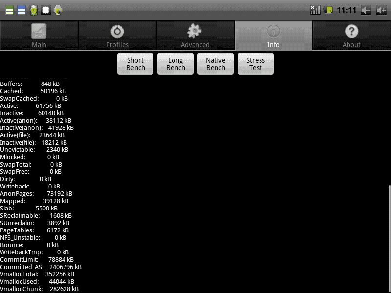

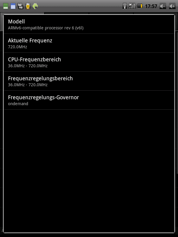

Will man mehr sehen oder versuchen, den Prozessor-Takt zu beeinflussen, muss man rooten. Das funktioniert mit z4root ganz einfach :winki:

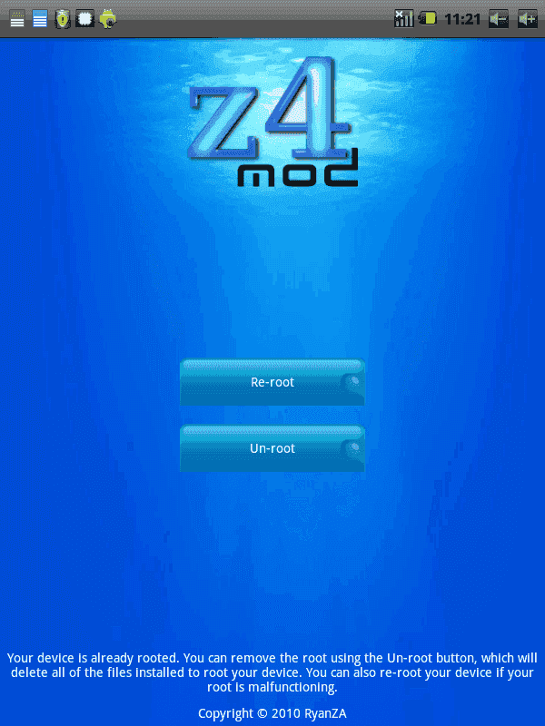

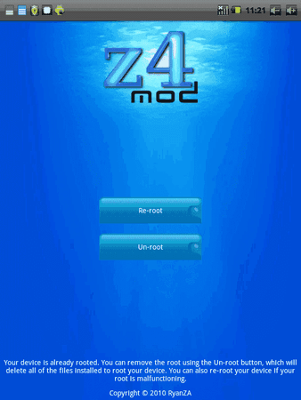

Ich wusste eigentlich nicht, warum ich mein Pad rooten sollte, aber die kurze Akku-Laufzeit machte mich neugierig, ob man diese durch Heruntertakten der CPU mittels setCPU etwas verlängern könnte.

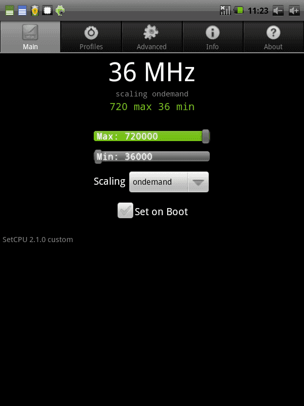

Nach dem Rooten mit z4root startet setCPU (einfach auf den dicken letzten Button ganz unten auf dem Start-Bildschirm tippen) im Prinzip im Fullmodus (sonst nur read only), aber da es das Pad weder (er)kennt noch ein Preset es dafür gibt, zeigt setCPU den CPU-Takt lediglich an. Immerhin kann man auch so ein paar zusätzliche Details unterm Info-Tab ablesen (Kernel, Compiler, wann der Kernel compiliert wurde usw.).
Will man mit dem CPU-Takt spielen, muss man zuerst setCPU zurücksetzen, indem man zum Start-Screen zurückkehrt (Menü drücken und dann den linken Eintrag). Nun erstellt man unter sdcard/ eine neue Text-Datei Namens setcpu.txt (der Pfad lautet also "sdcard/setcpu.txt") und schreibt dort folgende Zeile rein (EDIT: es gibt keine Leerzeichen, auch wenn das Forum welche anzeigen sollte):
36000,54000,72000,126000,144000,294000,364500,500000,600000,660000,720000
Das sind die Werte (in kHz), die der CPU-Takt haben darf. An die Übertakter unter euch: Es macht keinen Sinn, höhere Werte als 720 MHz reinzuschreiben, da im Kernel 720 MHz als max. Takt festgeschrieben sind. Alles darüber wird einfach ignoriert. Man kann mit setCPU das Pad lediglich runtertakten.
Wenn man also eine custom setcpu.txt erstellt und diese über den Start-Screen lädt (einfach auf den dicken letzten Button ganz unten auf dem Start-Bildschirm tippen), kann man in setCPU auf dem Tab "Main" den grünen Regler soweit nach links schieben, bis der gewünschte maximale CPU-Takt eingestellt ist. Aber Vorsicht, bei Werten niedriger als 294 MHz reagiert das Pad sehr langsam. Natürlich kann man auch den minimalen CPU-Takt hochsetzen (etwa von 36 auf 144 MHz) oder der CPU das Heruntertakten ganz verbieten (Governor "performance"), aber das kostet dann Laufzeit und macht wenig Sinn.
Ich habe lediglich mit dem Nach-Links-Schieben des ersten Reglers experimentiert und kann euch verraten, dass dies in Bezug der Akku-Laufzeit gar nichts bringt. Der Hacken an der Sache ist, dass das Heruntertakten nur solange funktioniert, bis setCPU läuft. Und diese App verbraucht natürlich auch Energie. Im Endeffekt hat man ein langsamer laufendes Pad und keine spürbare Laufzeit-Verlängerung. Das ganze Spiel mit setCPU bringt also nichts :mad2:
