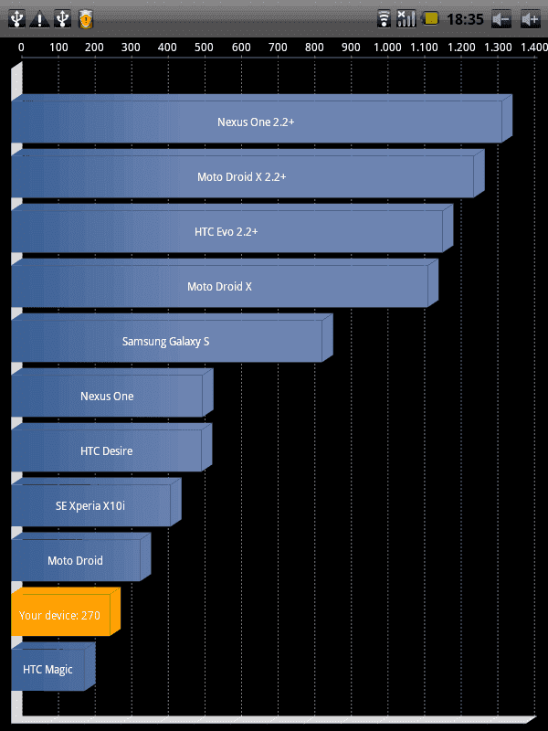

Hier mal ein Ergebnis des beliebten Benchmarktools "Quadrant", das Tool startet beim Pearl-Teil gar nicht wegen der fehlenden GPU.
Ein mit Tegra2 bestücktes Tablet schafft da so um die +1800, bei unserem ist bei 270 Schluss:D
