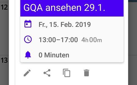

@mattlaabs
Wäre hier unten rechts auf dem Feld nicht noch Platz für einen Snooze-Button?
Dort lande ich immer, wenn ich im Sperrbildschirm direkt auf die aCalendar+ Benachrichtigung tippe.

@mattlaabs : Danke für den zusätzlichen Snooze-Button. :1f44d:
