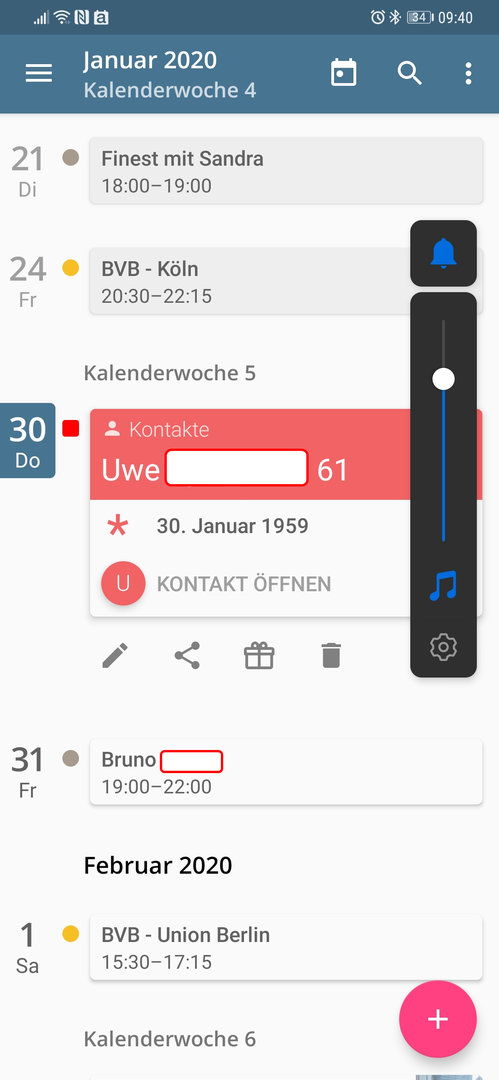

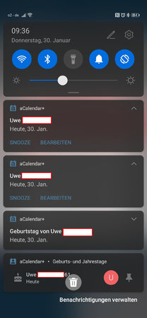

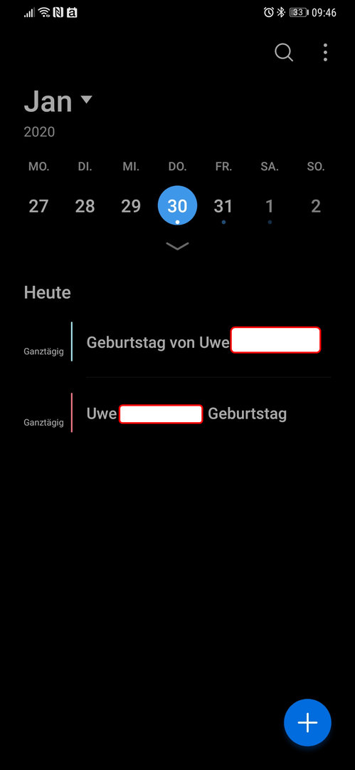

was kann ich denn machen, daß acalendar+ einen GeburtstagsTermin nur 1x anzeigt und nicht, wie bei mir 4x.
Die Google Benachrichtigung konnte ich erfolgreich unterbinden.
acalendar+ führt den Termin 1x, Google 2x

Das ist ein Kontaktgeburtstag, oder? Schau mal in die Kalendereinstellungen - Google hat einen Geburtstagskalender und aCalender hat das auch noch mal als eigenen. Ich vermute Du hast beide aktiv.
@casimero einfach Mal in deinen Kalender aufräumen, da werden zu viele angezeigt. Mehrere Google-Konten und weitere Kalender vermute ich.

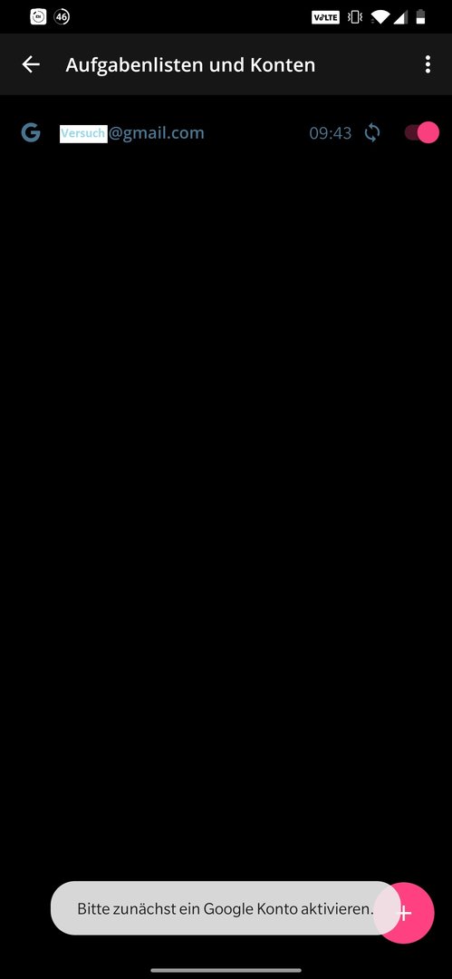

Gestern Abend ist mir aCalendar+ nach zwei Jahren Nutzung das erste mal eingefroren, nichts ging mehr,
Habe das Programm deinstalliert und neuinstalliert.
Seit dem kann ich keine Aufgaben mehr erstellen.
Es wird angezeigt" Bitte zuerst ein Google Konto Aktivieren"
Konto ist aktiviert, geht trotzdem nicht.
Weiß jemand eine Lösung ?
