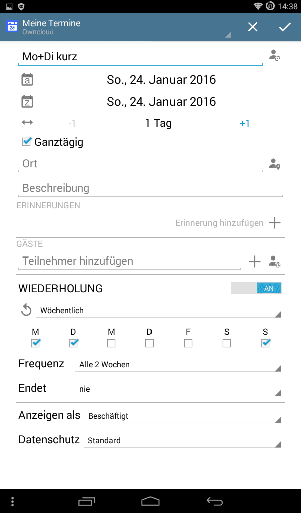

Hallo zusammen, ich habe mal wieder ein Anliegen. Konkret geht es um meine langen und kurzen Dienste.
Mein Einsatzplan sieht folgendermassen aus:
Woche 1: Montags und Dienstags lang, Donnerstags kurz
Woche 2: Montags und Dienstags kurz, Donnerstags lang
Woche 3: Montags und Dienstags lang, Donnerstags kurz
Woche 4: Montags und Dienstags kurz, Donnerstags lang
Sprich: Es wechselt sich ab.
Ich möchte diese Tage farblich markieren. Die Werktage mit langem Dienst sollen einen komplett (hell-)roten Hintergrund haben, die Tage mit kurzem Dienst einen komplett (hell-)grünen Hintergrund. Gerne würde ich dies auch so einstellen, dass ich dies nicht jede Woche manuell einstellen muss, da diese Reihenfolge (grundsätzlich) in Stein gemeißelt ist und sich niemals ändert. Zusätzlich soll die Farbe manuell gewechselt werden können (für einzelne Tage - ohne Wiederholung), falls man mal tauscht.
Geht sowas? Wenn ja, wie?
Vielen Dank für Eure Vorschläge :)
@Kai44137 Lege doch einfach an den jeweiligen Tagen ganztägige Termine an, die 14-tägig wiederholt werden.
Bunt machen kannst Du die ja auch...
Ich würde 6 wiederholte Termine anlegen, die sich im 2-Wochenrhythmus wiederholen
- Montag, kurz, hellgrün
- Dienstag, kurz, hellgrün
- Donnerstag, lang, hellrot
- Montag, lang, hellrot
- Dienstag, lang, hellrot
- Donnerstag, kurz, hellgrün
Einen einzelnen Termin in der einmal erstellten Reihe kannst du dann jederzeit manuell ändern (Farbe).
Wieso 6 Termine?
Es reichen 4 Termine:
Montags und Dienstags sind immer zusammen entweder kurz oder lang, macht 2 Möglichkeiten und der Donnerstag hat auch noch mal 2 Möglichkeiten. Macht zusammen 4 mögliche Termine:
1. Montags und Dienstags lang
2. Montags und Dienstags kurz
3. Donnerstags lang
4. Donnerstags kurz
Geschickt miteinander im zweiwöchentlichen Rhythmus kombinieren, et vóilà!
Das ganze ist nicht anders als die Planung von Terminen für das Rausstellen verschiedener Mülltonnen im Wechsel. ;)
Das sind zwei der Serientermine, die Du brauchst:
Das gleiche jeweils noch einmal für die lange Varianten, und dann eine Woche später mit dem Rhythmus starten.

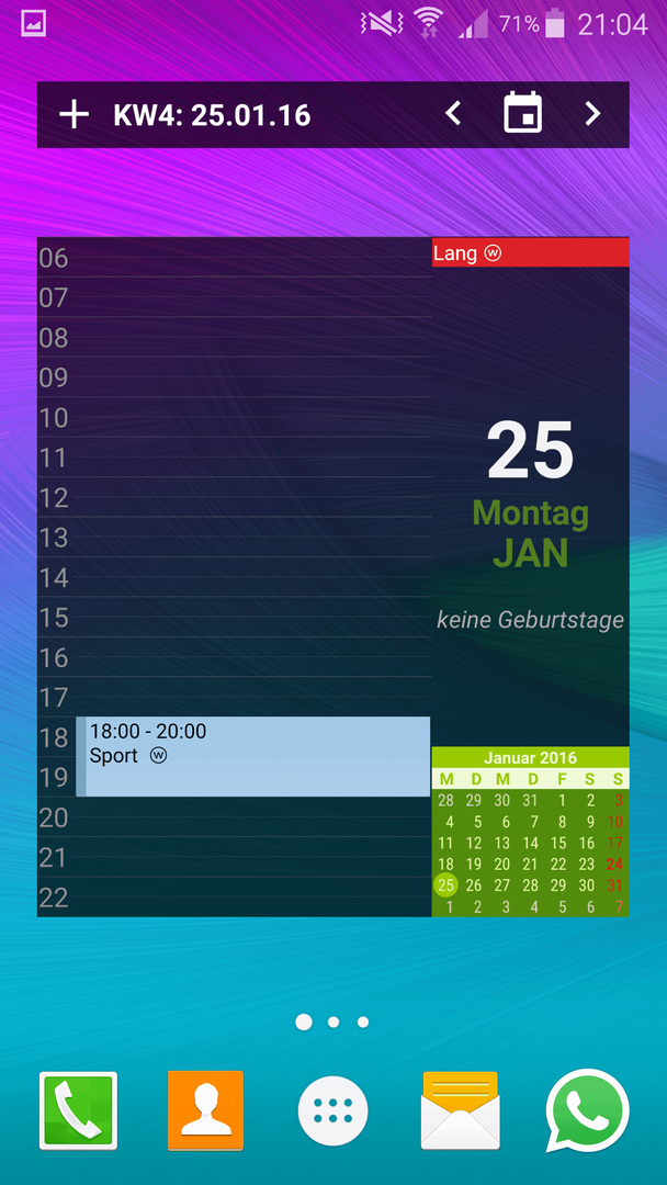

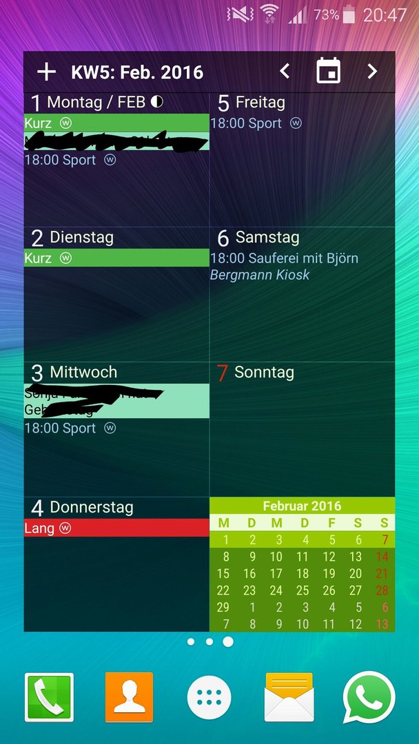

Leider nicht. Ist ja nicht so, dass man bei zwei Varianten schnell den Überblick verliert. Allerdings nutze ich links vom Hauptscreen das 4x4 Widget in der Tagesansicht, rechts vom Hauptscreen das 4x4 Widget in der Wochenansicht. In der Wochenansicht wäre es schön, wenn das Quadrat für den ganzen Tag eingefärbt wird. Mehr nicht.
Habe es jetzt folgendermaßen gelöst. Sechs Termine mit zweiwöchentlicher Wiederholung. Die Farbe für das gesamte Feld bei ganztägigem Termin, kann man das irgendwie einstellen?
Leider nein. Es gibt Terminfarben aber keine Tagesfarben

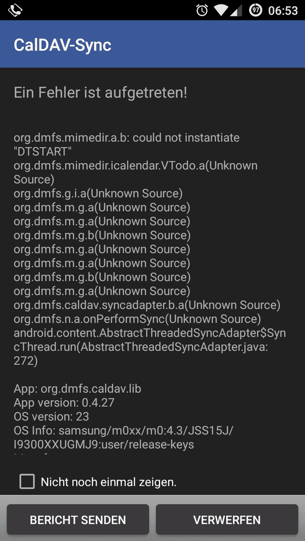

Super! Heute morgen kam die neue Version auch für mich. :)
Erster Test: Ja, Aufgaben aus OwnCloud werden angezeigt und es können neue Aufgaben angelegt werden.
Aaaaaaber: beim Synchronisieren gibt es einen Fehler, siehe Bildschirmfoto. Dieser Fehler tritt allerdings nur auf, wenn in aCalendar die Aufgaben aktiviert sind. Sind in aCalendar die Aufgaben deaktiviert, werden die Aufgaben wieder ohne Fehler synchronisiert, und die Aufgaben-App von Marten zeigt alle Aufgaben sauber an.
mattlaabs:habt Ihr / hast Du es jetzt ohne Martens Aufgaben-App gemacht? Die ist im Spieleladen nämlich noch auf Version 1.1.7. vom 19.08.2015. Liegt dieser Fehler vielleicht einfach nur an der noch nicht vorhandenen aktuellen Version der Aufgaben-App? Muss ich vielleicht einfach nur noch einen Tag Geduld haben? ;)
Dieser Fehler tritt sowohl auf dem S3 unter CM13 als auch auf dem Tablett unter CM11 auf, ist also nicht abhängig von der Android-Version.
Die neue grafische Wochenanzeige unten rechts ist richtig super. Danke!
@dvdram kannst du das nochmal testen bitte. Die bloße Anzeige der Aufgaben in aCalendar kann keine Auswirkung auf die Synchronisation haben. Da aCalendar nur passiv/lesend darauf zugreift, solange du keine Änderungen machst.
Bitte bugreports per E-Mail schicken, vielleicht auch direkt Marten in CC. 1.1.7 funktioniert schon aber halt mit Einschränkungen. Daher auch die Kennzeichnung als experimentell.
mattlaabs: Juhu! Jetzt geht es! :)
Ich glaube, es lag an der heute noch nicht erfolgten Langzeitsynchronisation, bzw an den Aufgaben, die nicht im Zeitraum der normalen (stündlichen) Synchronisation liegen. Ich habe die weiter in der Zukunft liegenden Aufgaben gelöscht und neu erstellt, und danach die Langeit-Synchro manuell auf jedem Gerät angestoßen, und danach kam der Fehler nicht mehr.
