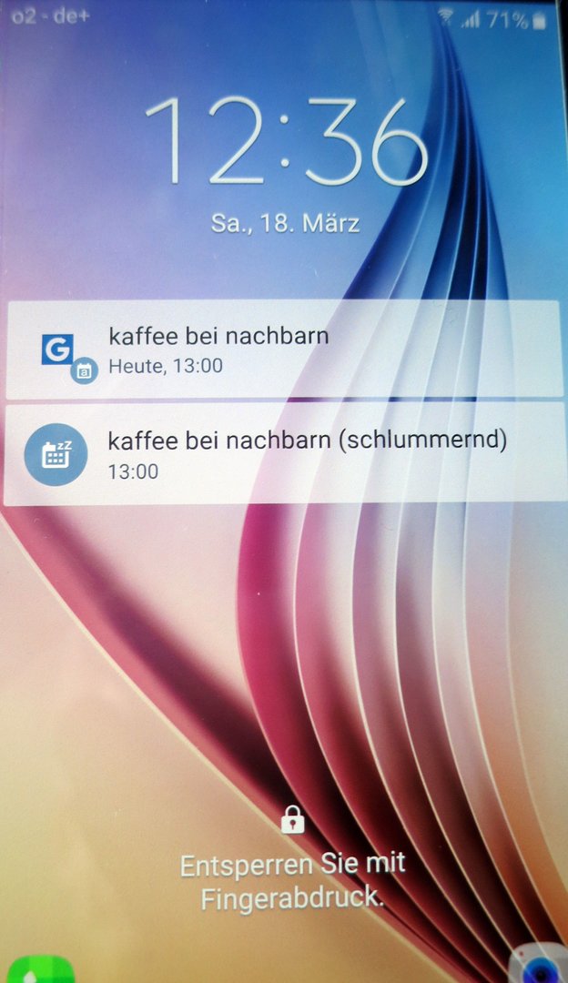

ich benutze eine Kalender-App namens "aCalendar". Aus irgendeinem Grund bekomme ich jetzt jede Erinnerung zweimal - wo kommen die beiden Erinnerungen her und wo kann ich eine davon abstellen? ich blick es nicht. Hier ein Screenshot.

eine kommt vom google Kalender, die andere von acalendar
Drück mal lange auf die 2. Benachrichtigung, dann siehst du von welcher App diese kommt.
