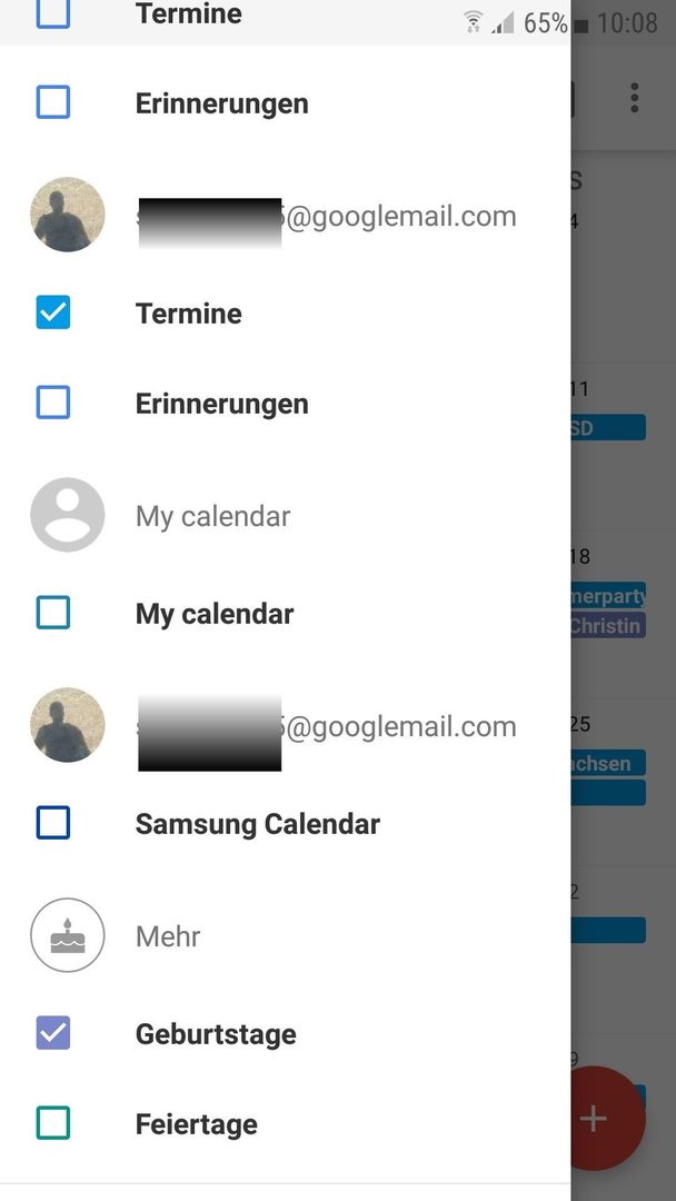

Nutze acalender+ auf S7
Habe im Desktopbrowser auf Google Kalender für meinen Kalender alle Benachrichtigungen deaktiviert.
Nutze den Android Google Kalender und wie gesschrieben aCalender+.
Wie bekomme ich die doppelte Benachrichtigung auf meinem Handy weg? Möchte nur die Erinnerungen von aCalender angezeigt bekommen und nicht auch noch die von der GoogleKalender App.
Danke für die Hilfe
@larry007 Warum schaltest Du nicht einfach die Benachrichtigungen in der Google Kalender App ab?
Hab ich aus...

Nicht im Browser wie Du geschrieben hast, sondern in der App...
Das Bild zeigt die GoogleKalApp ! ;-)
Kein Haken in "Erinnerung"
Du hast nur die Anzeige der Erinnerungen ausgeschaltet.
Die Benachrichtigungen kannst Du deaktivieren unter:
Einstellungen... Allgemein.. Benachrichtigungen... Auf diesem Gerät benachrichtigen --> auf AUS

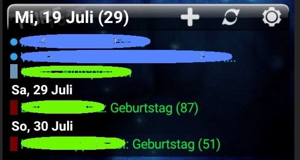

Moin,

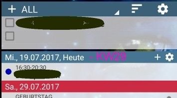

nachdem mein seit Jahren geliebtes System aus Pure Calendar Widget mit aCalendar+ und Gtasks in letzter Zeit etwas Probleme macht (Aufgaben verschwinden manchmal im Widget, und ich muss dann manuell 1-2x aktualisieren drücken bis sie wieder erscheinen), hatte mir ja @Rak einen Tipp gegeben, dass man auch mit aCalendar+ Aufgaben und Termine gemeinsam in Größe 4x2 anzeigen kann.
Ein gemeinsames Widget hab ich nicht gefunden (??), allerdings könnte ich je 1 Widget 4x1 für Aufgaben und Kalender übereinander legen. Scrollen geht dabei auch und auch die direkte Konfiguration gefällt mir ganz gut.
@mattlaabs oder an alle:
- Geht das noch anders?
- Wäre es möglich, in der Anzeige der Termine beim heutigen Tag als Standard die aktuell gültige Kalenderwoche zu ergänzen? Also ich meine jetzt nicht darunter als Kalendereintrag, sondern direkt in der oberen Zeile, also z.B. so: "Mi, 19.07.2017, Heute - KW29" Das wäre wichtig, da ich die Info sehr oft brauche.
- Persönlich fände ich es auch besser und übersichtlicher, wenn bei Terminen Zeitraum + Beschreibung einzeilig wären. (ebenso "Geburtstag" + Name + Alter)

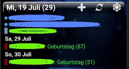

Bei Pure sieht das so aus (oben blau = Aufgaben aus Gtasks / unten grün = Termine aus aCalendar):
Das Aufgabenwidget ist natürlich nur für Aufgaben.
Du willst ja das Agenda-Widget verwenden. Da legst du ja in den Einstellungen fürs Widget fest, welches Profil du verwenden möchtest.
Welche Kalender und ob Aufgaben legst du in aCalendar unter dem Punkt "Kalenderiste" fest. Und dann siehst du natürlich auch die Aufgaben am Fälligkeitsdatum im Agenda-Widget :).
Solltest du eine spezielle Erinnerungszeit angegeben haben für eine Aufgabe, dann steht die auch noch hinter dem Namen der Aufgabe.
Die Größe des Widgets legst du wie üblich durch Skalieren mit den Fingern selbst fest.
Das geht bereits jetzt. Entferne in den Einstellungen des Agenda-Widgets den Haken bei "Datum einzeilig darstellen". Dann siehst du auch die KW. Die "erste Zeile" wird halt etwas dicker ;)
