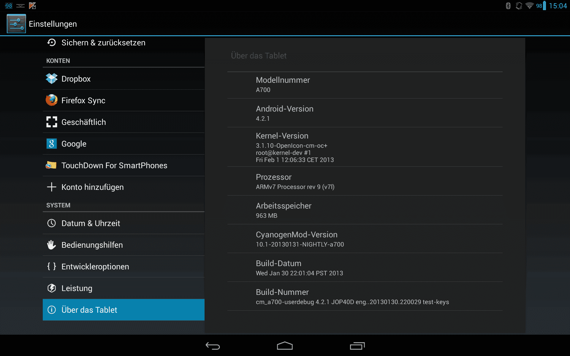

Möchte jemand nen neuen OC Kernel testen?
Ok, funktioniert. Änderungen kann ich allerdings erst einmal in der Kürze nicht feststellen. Anbei ein Screenshot von der Infoseite...
Ist halt komplett neu.Bisher ist nur GPU OC drinne Und da merkt man keinen Unterschied?
Nein, ich merke keinen Unterschied. Wie hoch ist denn der Original Takt der GPU?
Bis zu 416.
Oc ist sie 540
Anbei zwei Screenshots. Der erste mit dem OC Kernel der zweite vom CM 10.1 Kernel. Wie zu sehen wird, zumindest nach dem Benchmark, nichts flotter.
