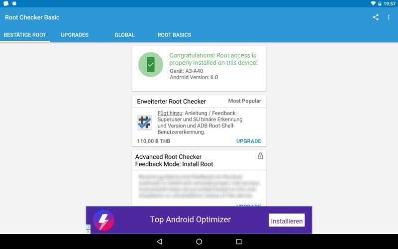

So, ich habe mal ein, zumindest "rudimentär" funktionierendes, TWRP gebastelt und das Teil erfolgreich gerootet.
Rudimentär heißt hier, Touch funktioniert noch nicht vernünftig, aber mit einer Maus ist es ok.
Die ganze Geschichte ist nicht trivial, da aufgrund der Verschlüsselung, /data nicht ohne weiteres in TWRP gemountet werden kann.
Es braucht einen Werksreset und dann "no-verity-opt-encrypt-5.1.zip" und "Magisk-v13.0(54e6a79).zip".
Aber generell funktioniert es schon mal.
Ich bleibe erst mal dran...

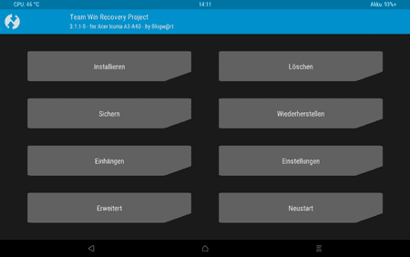

TWRP Recovery 3.1.1.0 für A3-A40
Ok, hier mal eine funktionsfähige Version mit Touch, zum testen.
Ich habe jetzt nicht alle Funktionen getestet, aber das was ich getestet habe, hat funktioniert.

JA! Es klappt!
Bin im recovery! Jetzt einfach supersu installieren? Oder wie geht es weiter?
