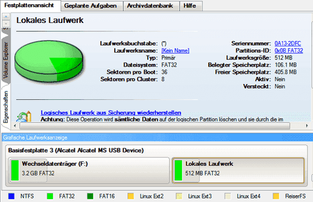

Mit welchem Programm hast du die SD-Karte partitioniert?
Ich habe den Partitions-Manager von Paragon genutzt. Es müsste aber auch der von Easeus gehen. Von beiden gibt es freie Versionen.
Meine Aufteilung sieht so aus, siehe Anhang.
Glaube nicht, dass es an der Karte liegt, es denn, sie wird von Anfang nicht vom Smartphone erkannt.

SD-Karte mit Fat32 Formatieren und dann Zwei Primäre Fat32 Partitionen Erstellen,
hinten muss die kleinere Partition sein! und die muss Aktiv gesetzt werden.
