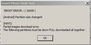

ERROR: (16008) = Falscher "scatter.txt" ?
Ich denke ja die txt Datein sind auch sehr klein 1KB ?

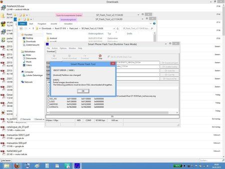

ich habe es mehrmals so versucht, allerdings bekomme ich jedesmal eine Fehlermeldung wie im Anhang.
Habe die Version 2.6.35.7 android-bld1@aclgcl-ubnt122 #1
Weiss bald nicht mehr weiter.
Danke und Gruß

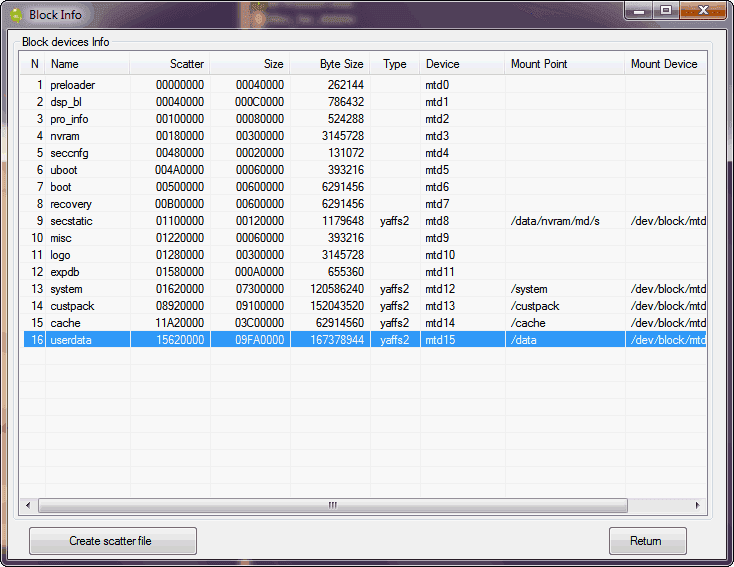

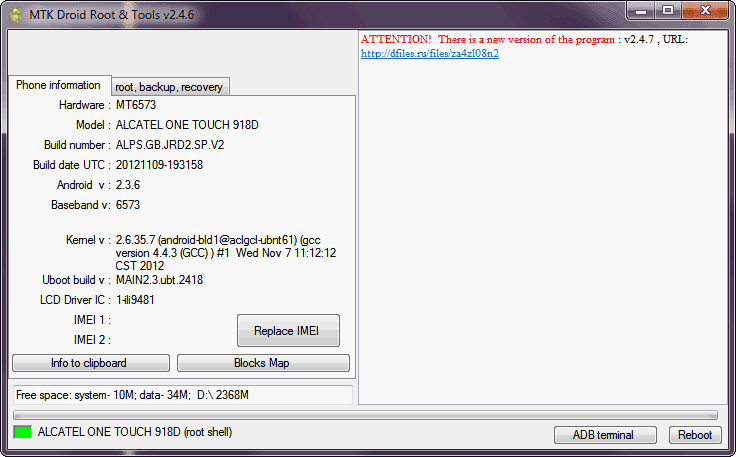

Das habe ich gerade versucht. Du kannst zwar die boot.img und recovery.img vom Handy ziehen, aber MTK kann damit wahrscheinlich nichts anfangen und bricht mit Fehlermeldungen ab. Aber erkennt es, siehe Bilder.
Es ist wahrscheinlich zu alt, MTK6573. Das Star hat einen MTK6589 Chipsatz.
