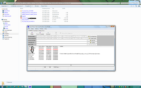

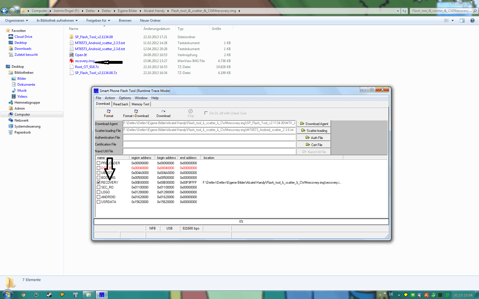

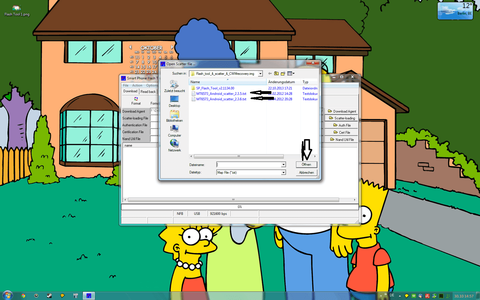

Habe mal versucht die Anleitung zu bebildern:

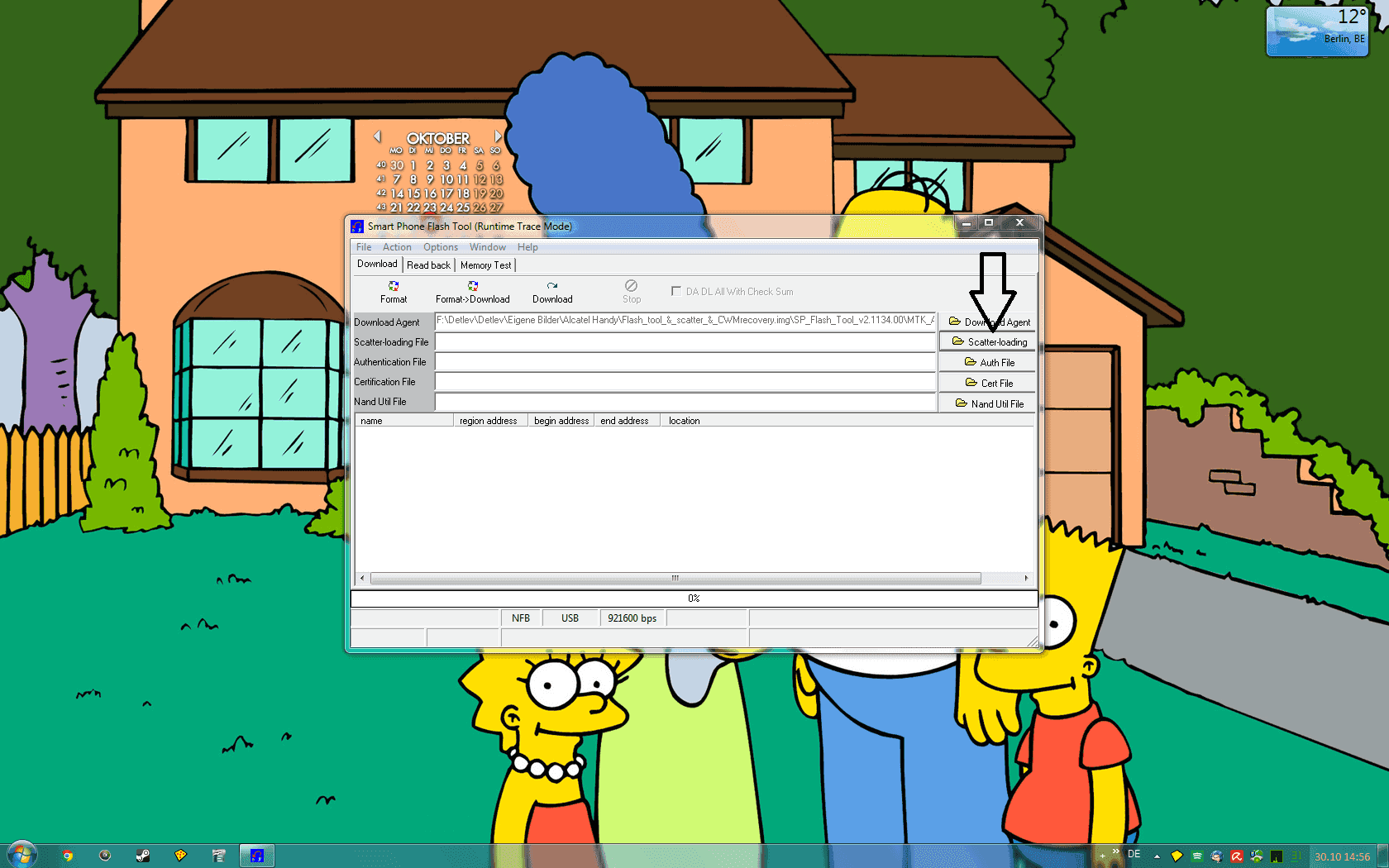

Erster Schritt das Flash Tool starten. Dann auf scatter loading gehen. Siehe Flash tool 1.

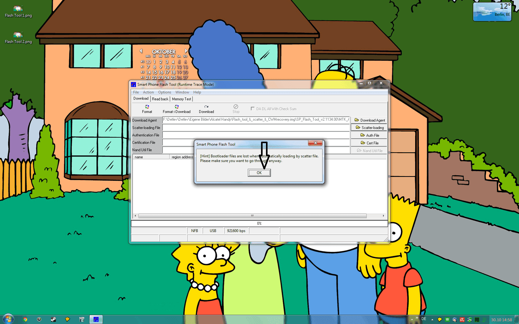

Dann die richtige Firmware Version auswählen.(Flash Tool 2)
Meldung mit OK bestätigen.(Flash Tool 3)
Dann Recovery einstellen. (Flash Tool 4)

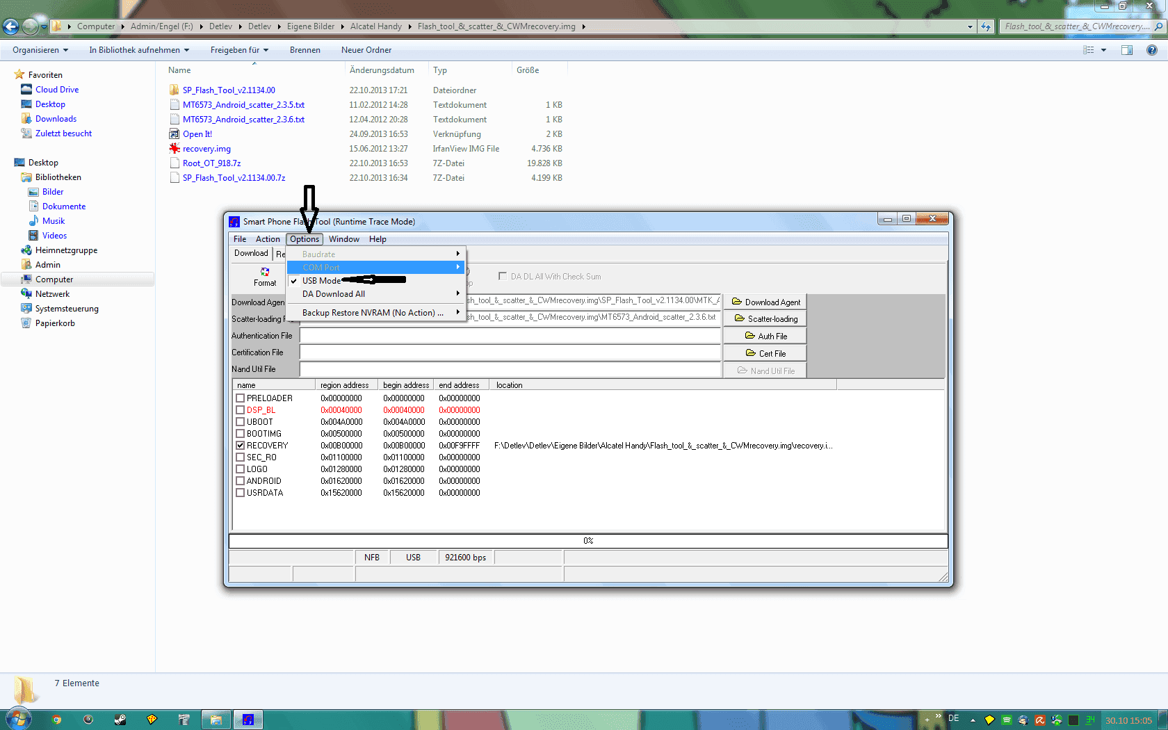

Bei Options USB Mode auswählen. (Flash Tool 5)

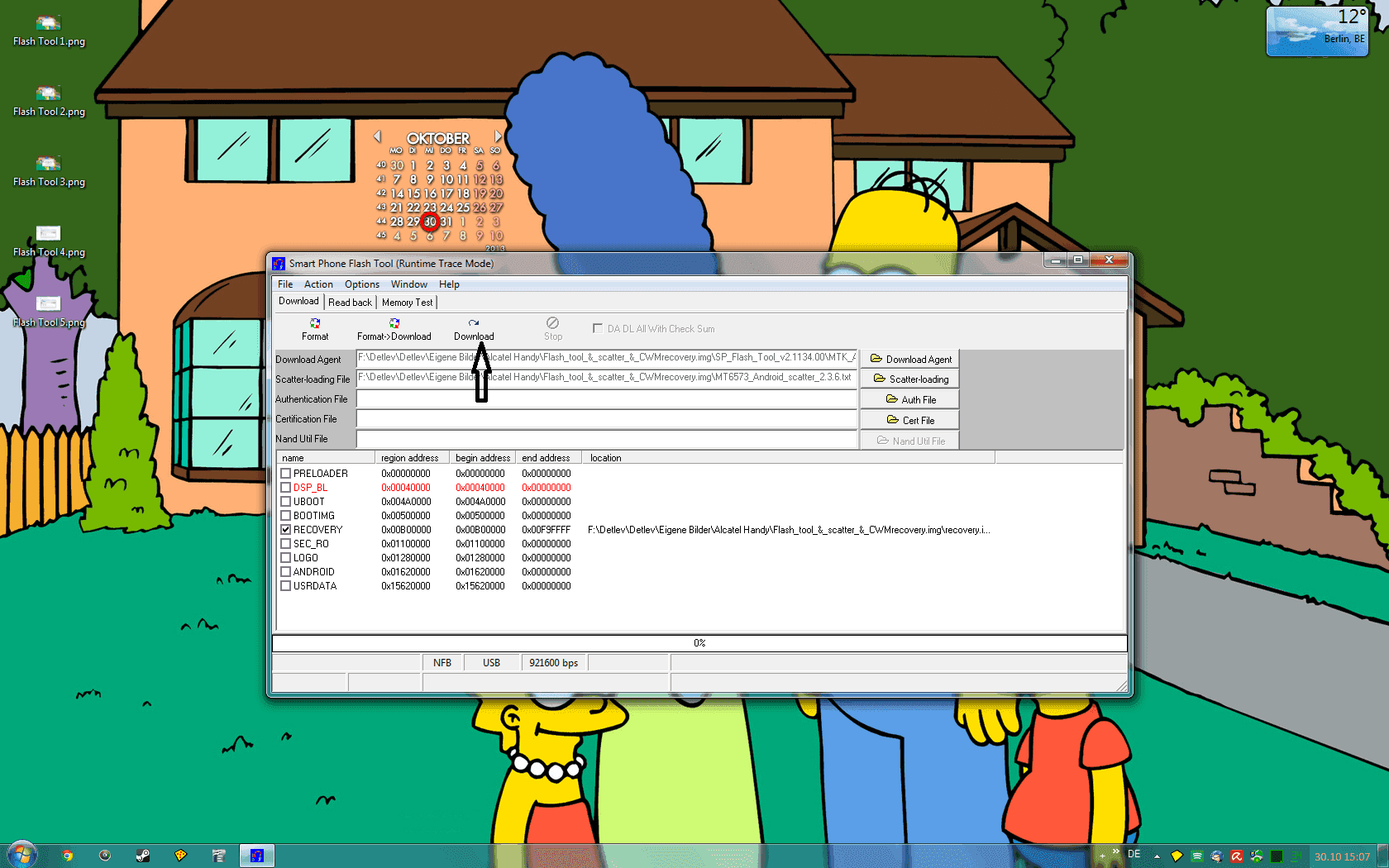

Jetzt auf Download klicken. Danach cirka 15 Sekunden Zeit, das Handy mit dem PC zu verbinden.(Flah Tool 6 und 7)
Unten (Flash Tool 8) soolte jetzt ein gelber Balken zu sehen sein.
Wenn alles richtig gelaufen ist, erscheint ein kleines Quadrat mit einem grünen Kreis.
Handy vom PC abstöpseln, mit VOL+ und Power das Gerät einschalten. Jetzt "Install zip from SDcard" suchen und mit powertaste bestätigen. Weiter mit " choose zip. from sdcard".Nun Superuser suchen und installieren. Danach auf Go Back und anschließend auf Reboot.
Jetzt müßte die App Superuser installiert sein.
Alles auf eigene Gefahr, musste einiges aus dem Gedächtniss schreiben.

@Grandpa57, DANKE, DANKE, DANKE!!! Ich hab's jetzt dank Deiner supertollen Anleitung endlich geschafft!!!!!
Dank auch von mir, es hat funktioniert! :smile:
Freut mich, dass ich Euch helfen konnte. Danke für das Feedback.
