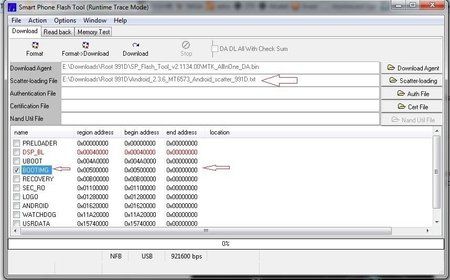

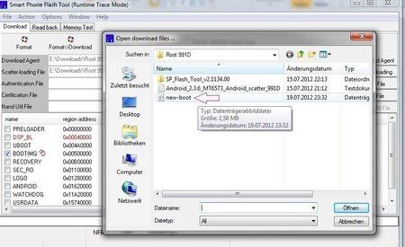

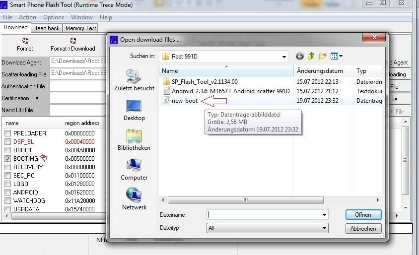

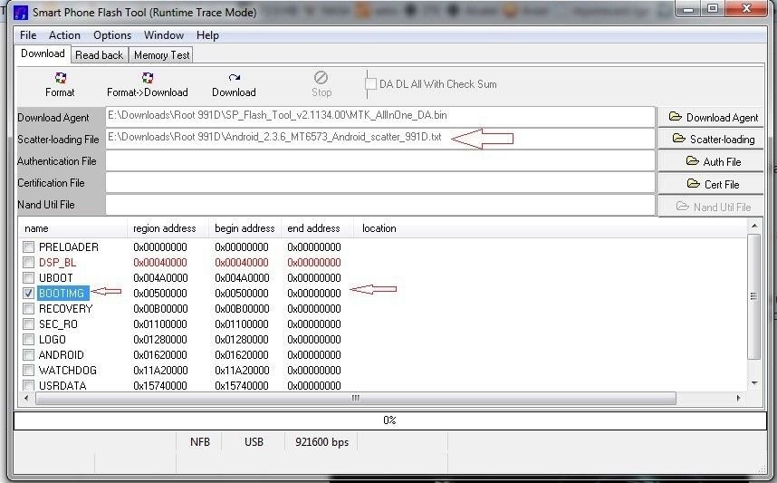

Mit rechts Klick bei "BOOTIMG" musst du "new-boot" auswählen.
