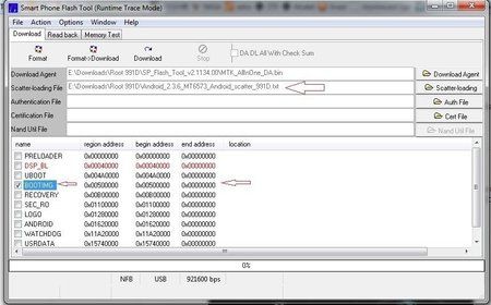

Bis da hin bin ich ja noch nicht gekommen
Alcatelfreak21 schrieb:
Also.
1.Ich Habe USB Debugging beim handy ein hacken gesetzt.
2.Hab ich es an dem USB kabel angeschlossen und smart phone flash tool gestartet
und dann habe ich die scratter file ausgewält und dann kamen die fehlermeldungen

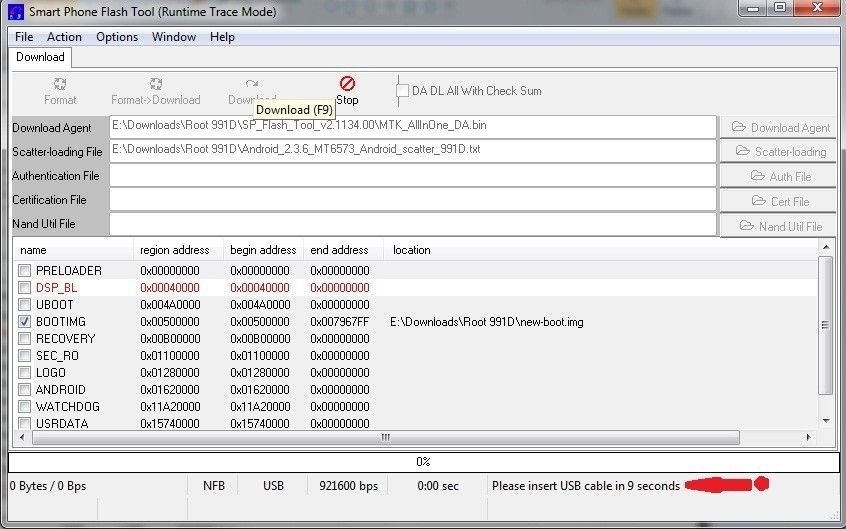

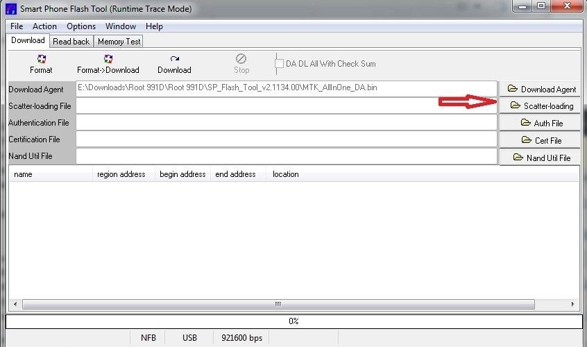

Du musst es ausschalten
Dann "SP-Flash-Tool" Starten
Dann "scratter txt" auswählen
Dann "new-boot-img" auswählen
Dann oben auf Download drücken
Dann Akku rein und USB-Kabel Anschliesen
und es erst anschließen wenn du dazu auffordert wirst, siehe Bilder.

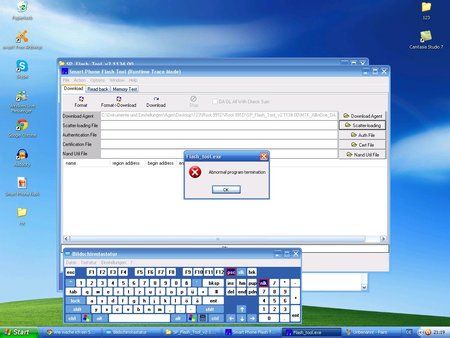

Hier sind die screen shots die ich gemacht habe die zeigen was dort steht und dar ich erst morgen wieder online bin hoffe ich das bis morgen eine lösung gefunden worde ich geh jetzt pennen Gute Nacht

Dein Avast ist an Schutzsteuerung Ausschalten

Hatte ich schon vorher versucht funktioniert einfach nicht

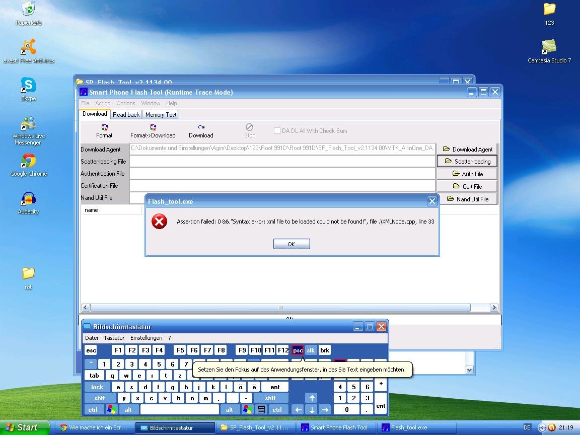

Es kommt wieder die gleichen fehlermeldungen :(

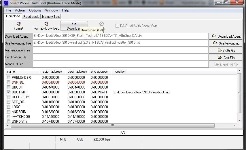

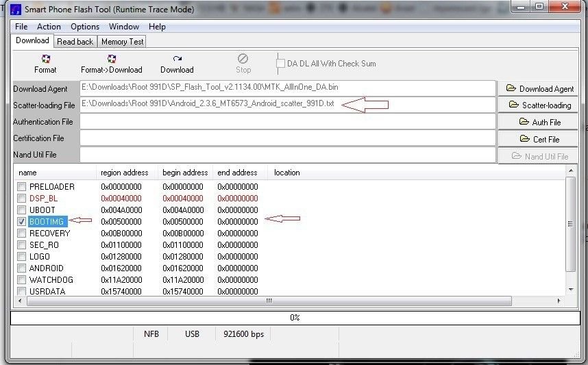

Du musst den scatter txt auswählen Android_2.3.6_MT6573_Android_scatter_991D
Das hast du deinen Bildern nach zu beurteilen nicht getan

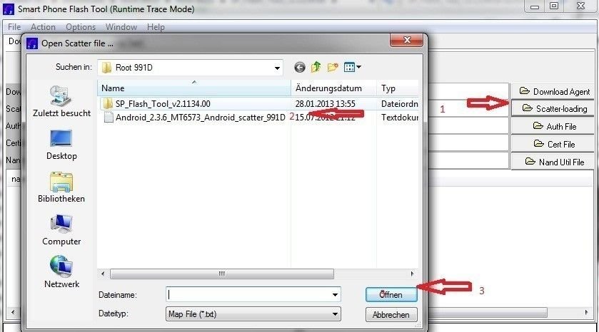

doch aber beim einfügen kommt diese fehlermeldung ja
Wenn du auf "Scatter-loading" drückst und dann den scatter txt auswählst Android_2.3.6_MT6573_Android_scatter_991D
Dann geht dass!

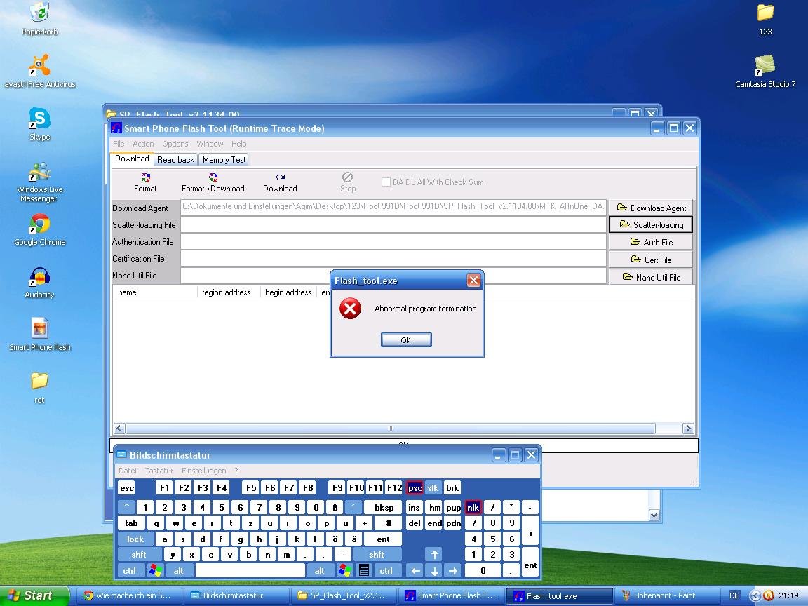

ja nachdem ich öffnen gedrückt habe kommt diese fehlermeldungen
Kannst du etwas mehr Informationen geben als (doch aber beim einfügen kommt diese Fehlermeldung ja)
Ich lade dir jetzt ein Video hoch !
Kostet XXXX mal Danke ...
Das brauchste nicht ich glaube das liegt am Betriebsytem
Ich mach mir gleich win 7 aufm pc und versuche es erneut
Ich habe ein nun endlich geflasht aber SuperOneClick bleibt einfach so hängen ohne grund bei mir
