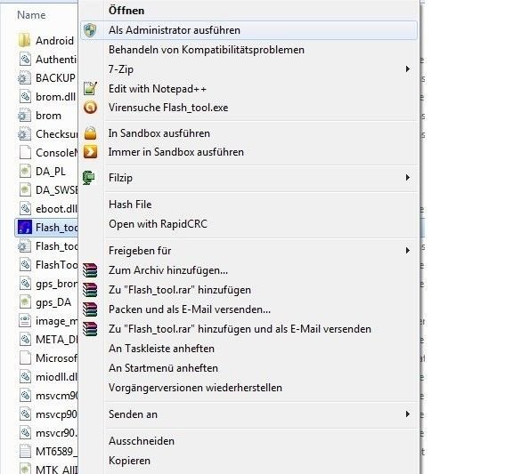

Also die Anleitung wie auf Seite 16 beschrieben ist schon (fast ) in Ordnung.
Wichtig :zuerst das alcatel upgrade tool laufen lassen, danach wie beschrieben weiter vorgehen, bei dem Punkt wo innerhalb des countdowns das handy per USB eingesteckt werden muss,muss es an sein, und auch an bleiben. Dann gehts auch.
Ich mache das beim SP-Flashtool immer so :
USB Debugging aktivieren,
Das Gerät ausschalten Akku raus das Flashtool richtig Einstellen,
auf Download Drücken, Smartphone via USB an PC Anschließen, Akku Einlegen, Abwarten bis Fertig,
Grüner Kreis (OK)
Wichtig ist das die SP-Flashtool exe. mit Administrator Rechten gestartet wird,
(Rechte Maus Taste auf die SP-Flashtool exe.
Bei SuperOneClick muss es an sein und die Antivirus Schutzsteuerung, Deaktiviert sein.
