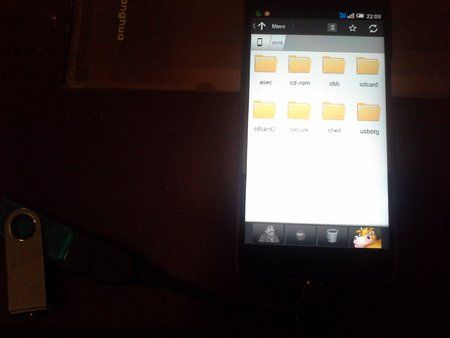

Übrigens: USB OTG funktioniert!! gerade getestet, klappt perfekt ;)

USB OTG mit oder ohne externe Spannungsversorgung?
Gesendet von meinem ALCATEL ONE TOUCH 6040D mit der Android-Hilfe.de App
Jepp, USB-Stick mit einfachem OTG-Adapter.
