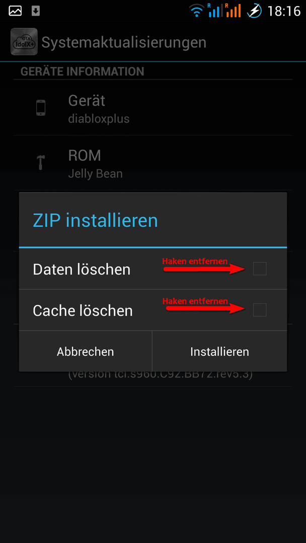

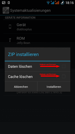

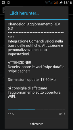

Also: TWRP 2.6.3 in Englisch runterladen (z.B. da: Dev-Host - TWRP_TCL_S960_v2.6.3.0_EN.zip - The Ultimate Free File Hosting / File Sharing Service), entpacken und das recovery.img mit dem MT Flash Tool flashen.

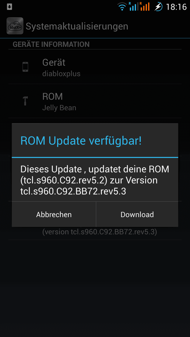

Dann lässt sich ganz einfach über den OTA Updater ein schrittweises Update von 5.0 über 5.1, 5.2 bis 5.3 machen.
Das hat mich jetzt etwas verwirrt.
Es ist keine Scatterdatei enthalten, also klappt es so nicht übers Flashtool.
Oder wo ist mein Denkfehler?

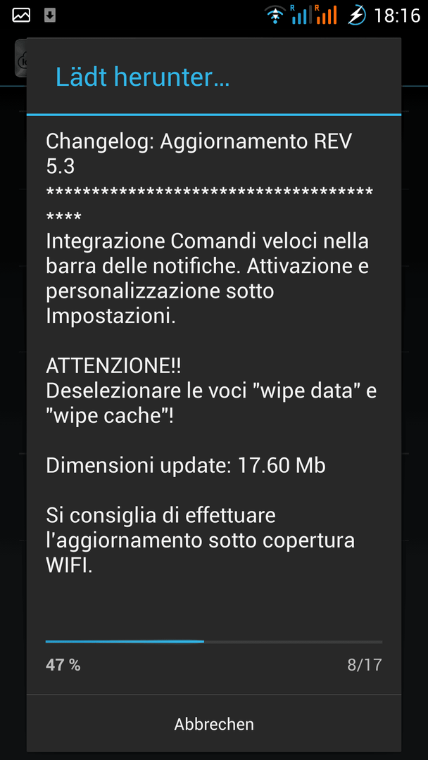

Ich habe die recovery.img mit Mobile Uncle eingespielt, ist noch einfacher.
Die Haken bei Cache und Daten müssen entfernt werden, sonst láuft das Update ins Leere.

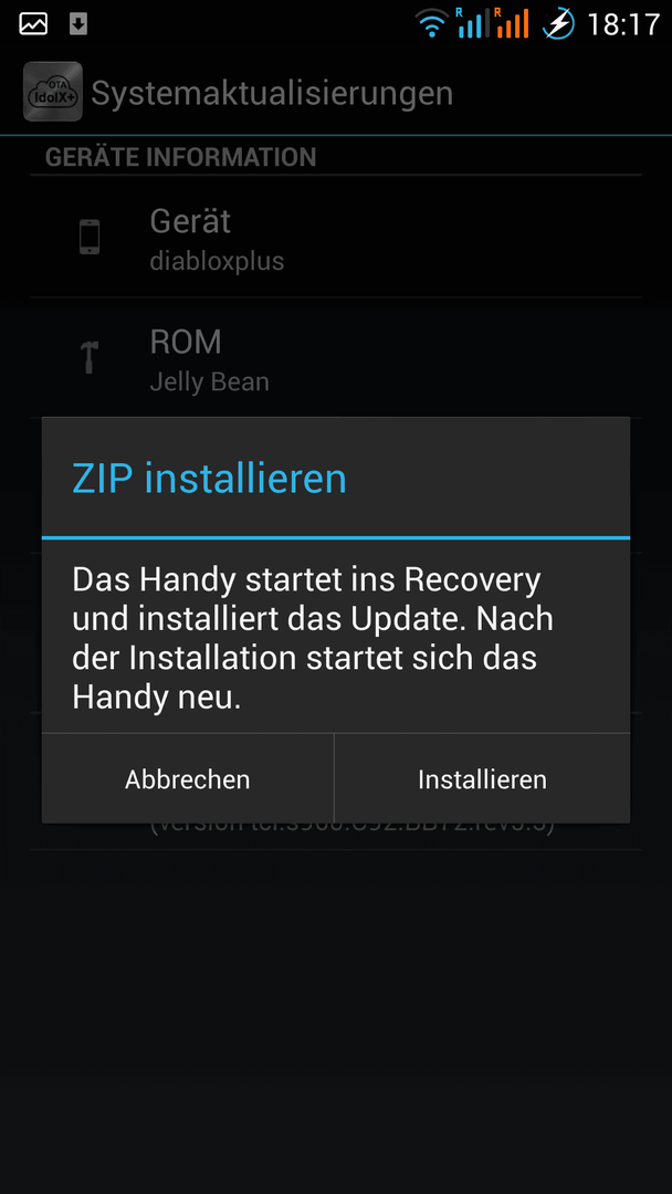

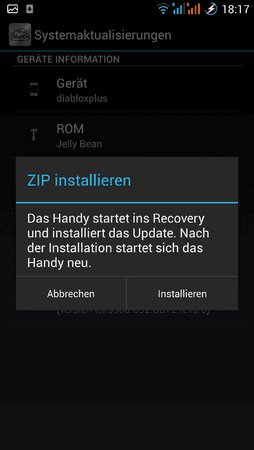

Zum besseren Verständnis:
bei einem Standard update von TCL bin ich mit dem S960 dort hängen geblieben. Was soll ich da anklicken? :confused2:
Bild Seite 8, 3.er Beitrag.
pascha46 schrieb:
Das Bild und die Erkärung sind Super aber bei mir sieht es so aus, wobei die erste angezeigte Zeile mit SD bereits Zeile 2 und die Zeile mit sideloads bereits die Zeile 3 ist.
Danke!
EDIT2:
Geht es Dir um die italienische Firmware?
nur dann:
Den Eintrag mit SD nehmen:winki:
Keine Angst!
Wenn Du falsch liegst, kommst Du immer wieder einen Schritt zurück.
Das geht nicht sofort los.

Wie bekomme ich die italienische Firmware auf das Teil drauf? Bei dem Flash-Tool von Mediathek benötigt man doch eine .bin-Datei. Oder? Jedenfalls finde ich die bei der italienischen Firmware nicht. kann man diese Firmware über mobileuncle einspielen?
*kaumAhnunghab*
Lies einfach noch mal die Beiträge #106 bis #109
Dort stehen die Antworten.

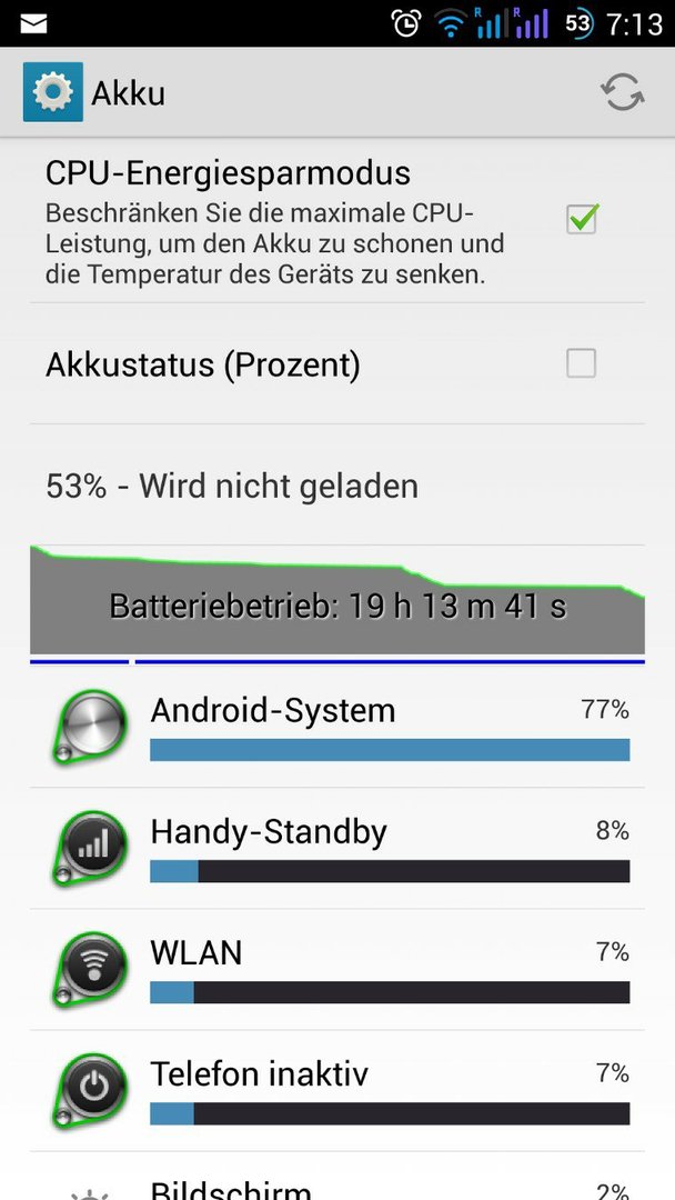

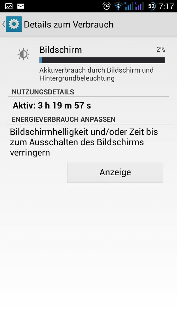

Also was mir mit der italienischen ROM absolut nicht gefällt, ist der Akkuverbrauch.
Deep Sleep ist perfekt, aber zB. eine Stunde Tapatalk (Display 30%) frisst 10%?
Sowie das Teil in Betrieb ist, gehts auch mit 08/15-Sachen steil bergab.
Android System ist einsamer Spitzenreiter beim Akkuverbrauch...
Was frisst den Akku so an?
Ich lasse gerade better battery stats mitlaufen, mal sehen.
Oder ist das Display sooo Stromsparend und verschiebt deshalb die Statistik?
Kann ich gar nicht glauben.
