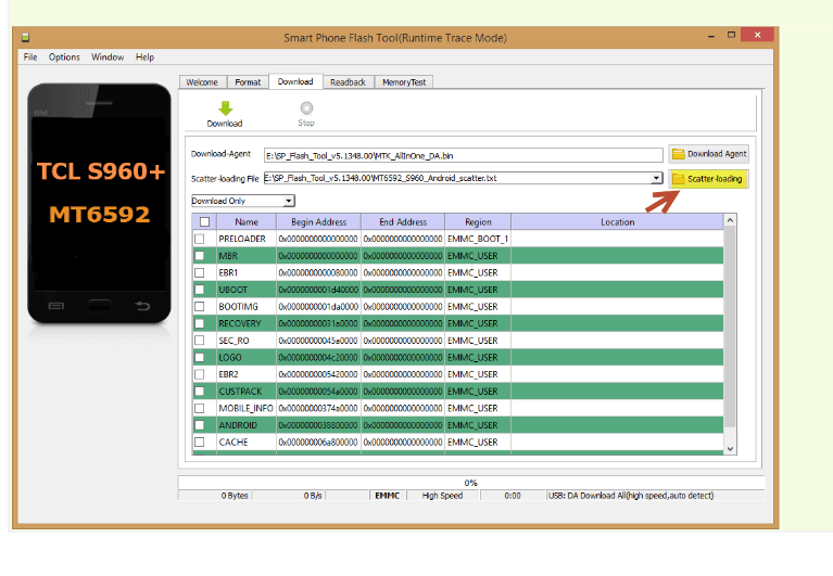

du hast auch dieses Flashtool genommen "SP_Flash_Tool_5.1343.01"
http://www.adsl4all.net/public/Cellulari_Tablet/Mediatek/Tools/SP_Flash_Tool_5.1343.01.zip
und diesen Treiber usbvcom.rar
https://mega.co.nz/#!6ENziQ7I!VTCOMHwPv5TqUdGMyKG_oSux6nFeAbrOkDbLqrXXOQM
recovery_TWRP_S960T_EN.img
https://mega.co.nz/#!lt0n2BoQ!StyMiYr-kSE8OpS_aHs8MWrU7XZaV6AYG3vOTnuht0s
alles andere ist soviel ich weiß für das "TCL Idol X s950 / Alcatel One Touch Idol X"
ich habe mein Alcatel One Touch Idol X 6040D bestimmt 20x geflasht, und meins war immer ausgeschaltet, erst den Download im Fashtool starten und dann erst das Handy mit usb verbinden!!!!
  • FlashTools_Guida_per_TCL S960_v1.pdf

Es ist vollbracht. Geflasht und das neueste Ro, v4 aus Italien ist drauf. Das klappt wenigstens.
Danke für die Hilfe.

Mein Bluetooth-Problem scheint am NVRAM-Inhalt zu liegen, denn dieser Bereich wird als einziges beim Flashen nicht überschrieben.
Also nochmal die Bitte: Kann mal jemand mit den MTKDroidTools 2.5.3 den kompletten NVRAM aus seinem TCL S960 auslesen und mir testweise zur Verfügung stellen?
Bitte, bitte!
Hallo T1212,
du muss die mobile_info.img mit dem Flashtool flashen. damit wird die NVRAM wiederhergestellt :)
