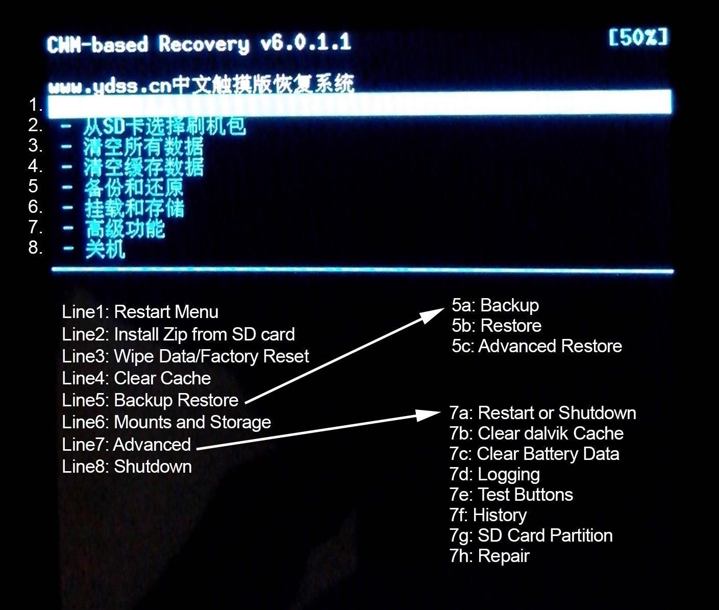

vielleicht hilft dir das weiter.

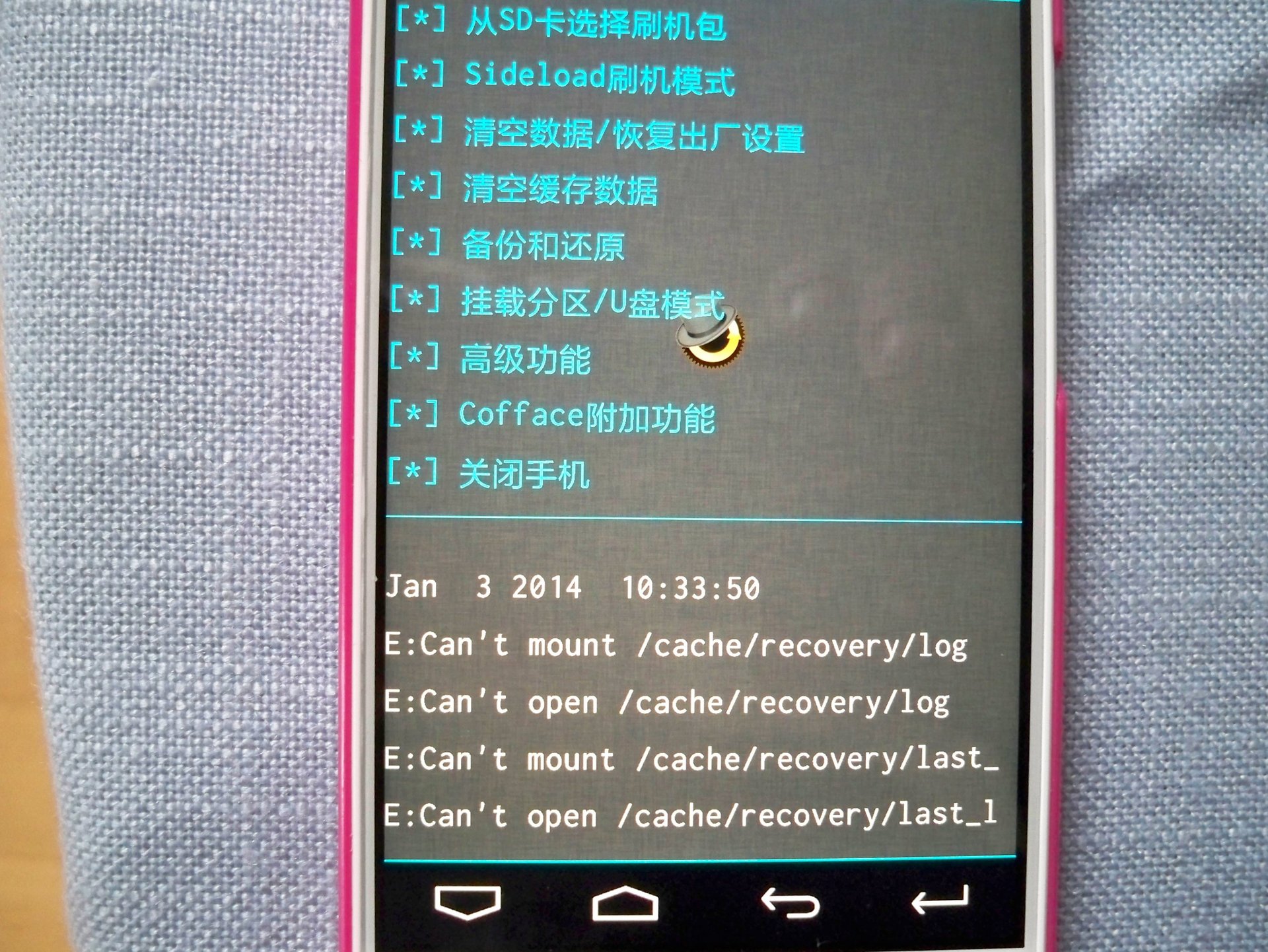

Das Bild und die Erkärung sind Super aber bei mir sieht es so aus, wobei die erste angezeigte Zeile mit SD bereits Zeile 2 und die Zeile mit sideloads bereits die Zeile 3 ist.
du hast im
"SP Flash Tool" auch die Scatter file geladen, denn ohne die geht nix
Natürlich
  • MT6592_Android_scatter.txt
didi58 schrieb:
und das Handy war aus, richtig aus ?
Auf Empfehlung von T212 bin ich in den recovery Modus gestartet, Bild oben und habe dann den power Knopf gedrückt bis das Bild weg war. TCL war also aus.
