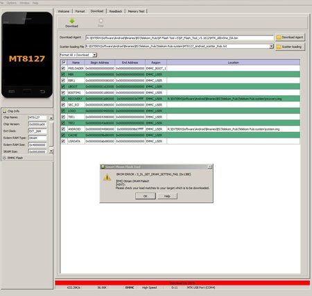

auf dem Puls war zuviel Crapware gelandet. Ich habe es flashen wollen, worauf hin mir Fehlermeldungen um die Ohren flogen. Seitdem läuft gar nichts mehr. Es wird nur noch vom Flash Tool erkannt (gemountet), aber wie ich es nunmehr wiederbeleben kann, ist mir unklar.
Bevor ich weitermache: Wie stehen die Chancen, das Teil trotz des "fehlenden" Bootmanagers wieder ins "hier und jetzt" zu holen.
Kein Root vorhanden.
Bearbeitet von: THWS - Grund: Fragestellung in bereits existierendes Thema verschoben. / THWS
So wie in deinem Screenshot wird das nix mit flashen. Haken gehören nur dort rein, wo hinten auch eine Datei angegeben ist.
Damit du es wieder hin bekommst gibt es zwei Möglichkeiten:
1. Ein komplettes ROM finden und dann flashen.
2. In den Tee-Shop und jammern, aber bloß kein Wort von dem was du gemacht hast.
Wenn dein Puls dann wider mit Stock ROM läuft -> Finger weg von solchen Aktionen, ganz besonders wenn man nicht weiß was man tut.

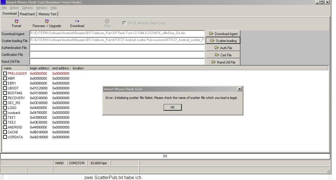

Nochmal zurück zur originalen Anleitung; Das Problem tritt auf bevor das Puls überhaupt ins Spiel kommt.
Status: Das Puls offline (ohne Anschluß).
Öffnen von Smart Phone Flash Tool

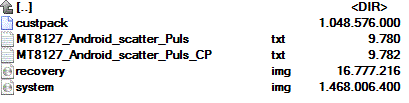

zwei ScatterPuls.txt habe ich.
a. ohne custpack
b. mit custpack
Egal welche der beiden Textdateien ich nehme, bekomme ich folgende Meldung beim Laden der Datei
Error: Initializing scatter file failed. Please check the name of scatter file which you load is legal.
Und alle Checkboxen sind leer und das Puls ist nicht angeschlossen ...im Anhang Screenshot

Das Flashtool ist kein Freund langer VerzeichnisNamen.
Erstelle ein Ordner auf der Root der Platte und leg Scatter und die ROM Files dort hin.

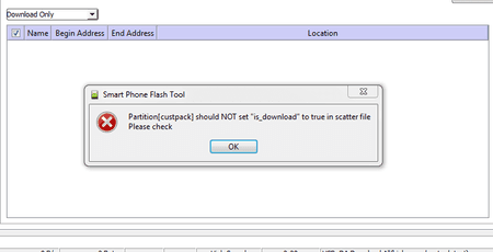

Moinsen, bei mir klappt es auch nicht, siehe Bild. Was mache ich denn nun falsch?
ein oder mehrere Files stimmen nicht.
Lade das ROM nochmals und wie oben schon erwähnt, keine solange Verzeichnisse. Mach alles von z.B. c:\flaschtool aus
