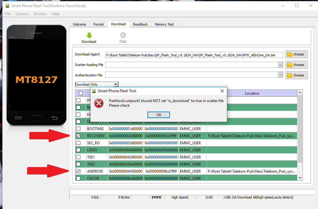

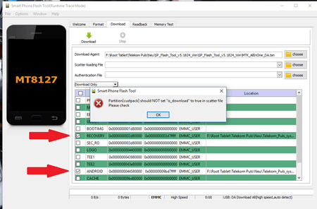

Das Tool gestartet, dann scatter.txt einlesen. Hier kommt der erste Fehler.
Code:
Partition[custpack] should NOT set "is_download" to true in scatter file Please check
Das Tool will also nicht, dass wir die custpack mitflashen. Aus welchem genauen Grund kann ich nicht sagen, anscheinend war das bei den Versionen davor nicht so. Wird aber anscheinend auch nicht benötigt, da ich sie zum testen nicht geflasht habe. Da wir aber die scatter.txt verändern können, öffnet ihr die scatter.txt sucht dort nach custpack und tauscht da den Wert bei "is_download" von true auf false. Speichern und dann spielt ihr die scatter.txt erneut ein.
Ich habe übrigens die scatter.txt in das Verzeichnis gelegt, wo auch die system.img und recovery.img liegen. So kann das Programm diese beiden Dateien gleich finden. Dann auf Download klicken, das Tablet im ausgeschalteten Zustand anschließen, warten bis da das Tool durchgeflasht hat. Tablet abziehen starten und dann warten bis es komplett gebootet hat. Das kann durchaus auch mal 15min oder länger dauern! Also einfach abwarten.

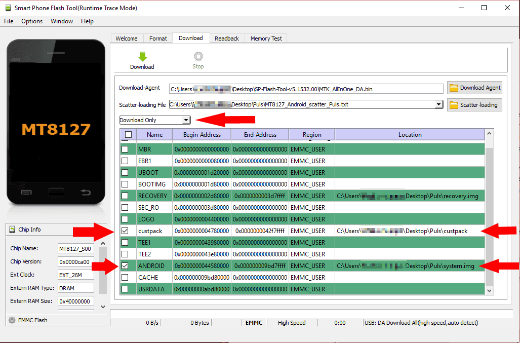

Smart Phone Flash Tool öffnen (nur v5.1648 nehmen)
Download SP Flash Tool v5.1648 - MTK Flash Tools
Die Dateien custpack, recovery, system (ANDROID) aus Beitrag #1 sowie die scatter Datei (aus Beitrag #66 auf S. 4 von comuki) liegen bereits entpackt in einem gemeinsamen Ordner
Über Scatter-loading die Datei MT8127_Android_scatter_Puls öffnen
Entgegen des angehängten Screenshots den Haken bei RECOVERY belassen, da anderenfalls nach dem Flashvorgang das Update auf Android 5.0.1 nicht durchläuft (war immer mein Problem)
RECOVERY, custpack und ANDROID müssen angehakt und der Dateipfad vorhanden sein
Download Only muss eingestellt sein
Download Button anklicken
Erst jetzt das ausgeschaltete Tablet anschließen
Nach erfolgreichem Flashvorgang öffnet sich ein kleines Fenster mit großem grünen Bestätigungshaken
Tablet vom Kabel trennen und neustarten
Android Update 5.0.1 durchführen
Tablet läuft wieder
