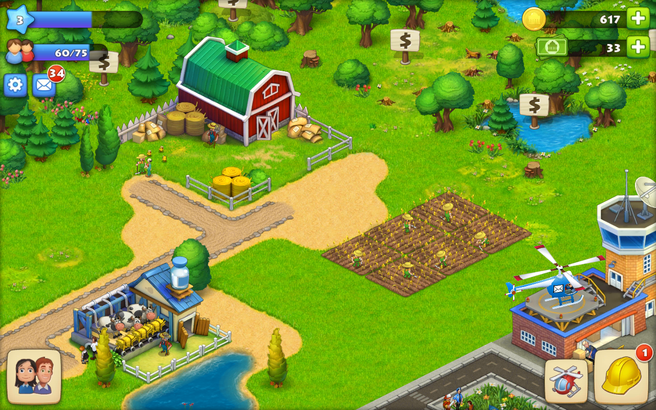

Stricted schrieb:
@Technoolli ich habe mir mal eben Township auf dem tablet installiert
es funktioniert ohne probleme
edit: es könnte an den kaputten media codes liegen, auf meinem tablet habe ich aktuell ein test build wo die media codecs funktionieren
Das Problem mit Township ist bei der aktuellen Version vom 15.12. auch immer noch, es stürzt ab und reagiert nicht sonst läuft alles gut, woran liegt es????
