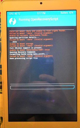

Lieber Stricted, ich wollte fragen ob du mir weiter helfen kannst. Ich hab die ganze Nacht probiert es hin zu bekommen und hatte sogar schon LineageOS drauf (nur keine Google Apps), aber jetzt habe ich irgendwie alles kaputt bekommen und komme immer wieder in eine Boot-Schleife aus der ich mich kaum befreien kann. (siehe Bild). Zugriff auf den internen Speicher, also dass ich ihn bei Windows sehe, habe ich nicht mehr. Ich kann allerdings mit adb und Fastboot noch auf das Puls zugreifen. Zumindest klappt der Befehl
"fastboot flash recovery twrp.img". Aber sobald ich jetzt "fastboot oem unlock" in die cmd Konsole eintippe komme ich nach Bestätigung in die Bootschleife. Also das gesamte Gerät stürzt ab und kommt immer wieder an den Endpunkt wie im Bild gezeigt. Ich würde mich sehr über Hilfe freuen ich habe es zum glück geschafft im ganz normalen TWRP menü zu sein.
edit: ich habs irgendwie noch hinbekommen mithilfe einer sd-karte! danke :>
kannst du mir kurz sagen wie du es geschaft hast, weil hab genau das gleiche problem... sd karte wäre vorhanden...
//edit: ok sorry, wusste nicht das es so leicht ist... hab einfach ne SD karte rein getan und schon war ich im Recovery und konnte neu installieren :)
thx
//edit2: hab mich doch zu früh gefreut... komme erneut nur in den loop rein...
@Giorgo
Ich hatte mich an die Anleitung aus Beitrag #3 gehalten.
Dann habe ich in TWRP gebootet, einen Full Wipe gemacht, das LOS installiert, das Root-Addon und die Gapps. Danach Cache und Dalvik gelöscht und gebootet. Der erste Boot dauerte etwas länger. Dann alles eingerichtet. Läuft seitdem einwandfrei. Einen Bootloop habe ich nicht gehabt.
