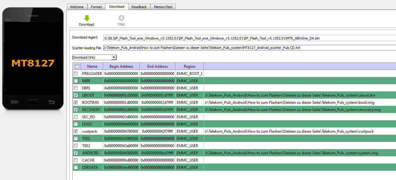

Ich habe versucht, über das Flashtool mit folgenden Einstellungen das Telefon wieder mit Leben zu erwecken
(Dateien aus dem 1. Post und Nr. 29).
Hat jedoch nicht funktioniert

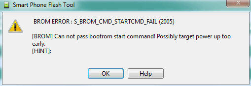

Es gab dann einfach nur folgende Fehlermeldung.
Jemand eine Idee?
