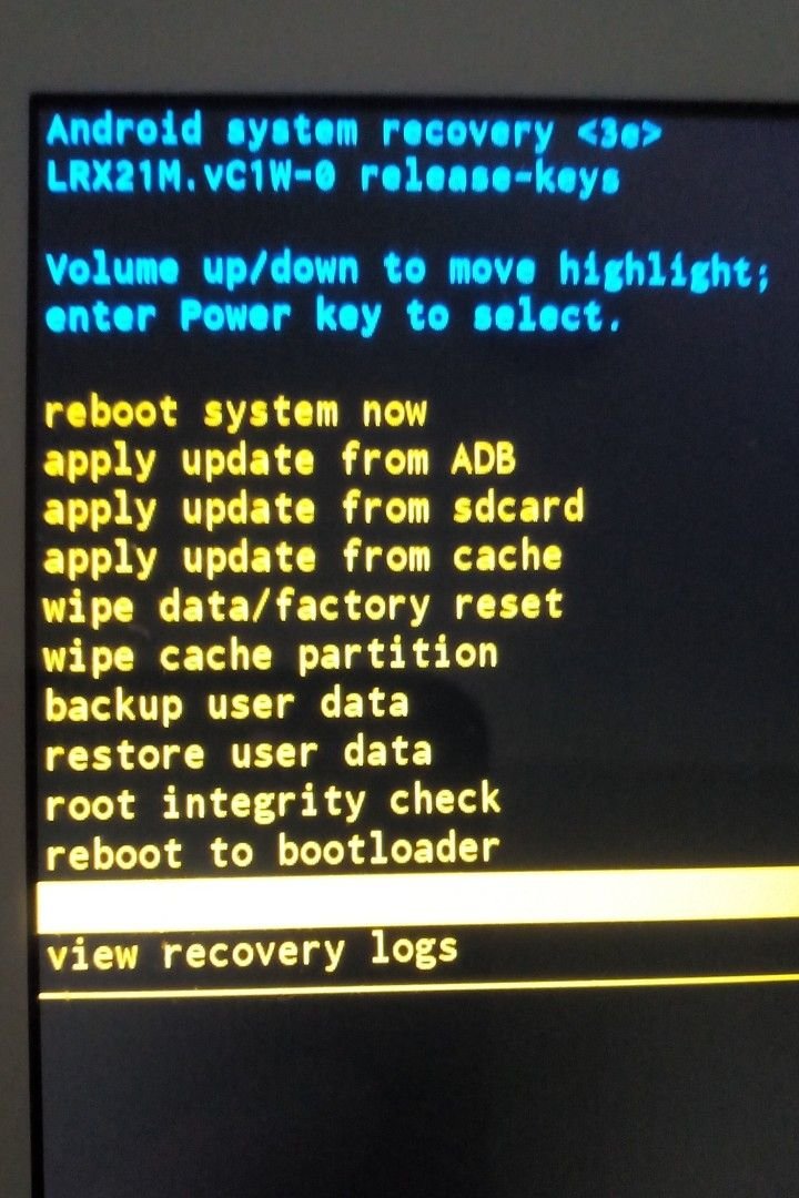

Ins Recovery gekommen bin ich und habe dort "Wipe cache partition" & "wipe data/ factory reset"
ausgeführt. Anschließend die Downloads durchgeführt und in zwei Verzeichnissen abgelegt:

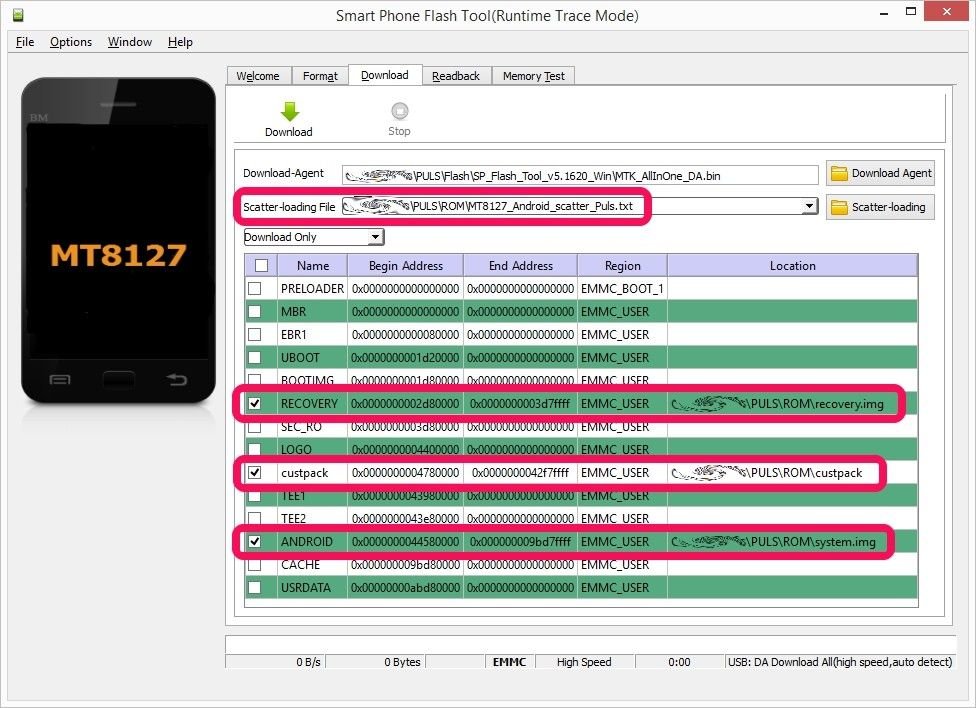

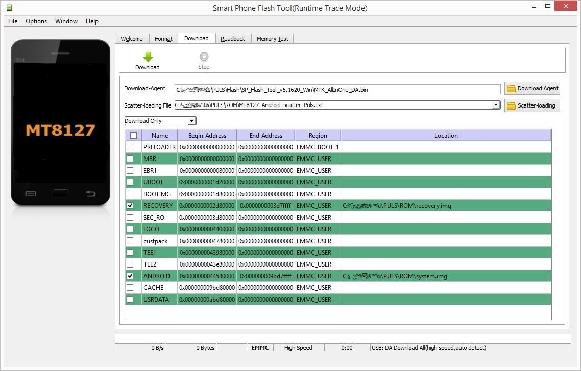

Das Flashtool habe ich mit Admin-Rechten gestartet und die Scatter-Datei ausgwählt:
Wenn ich auf Download klicke passiert aber nichts weiter, alle 5-10 Minuten kommt ein

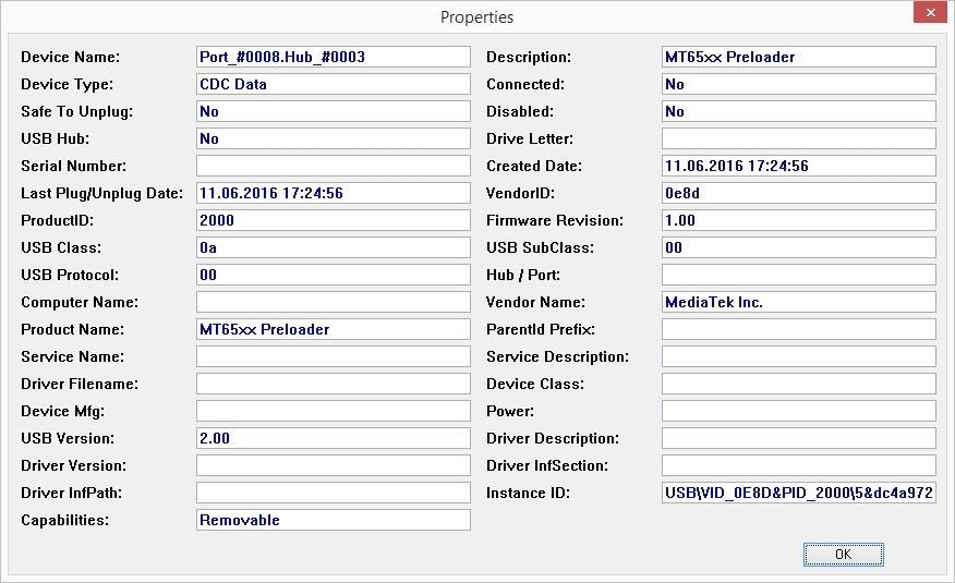

Im Gerätemanager taucht das Tablet gar nicht auf, USB-Deviceviw zeigt mir dies:

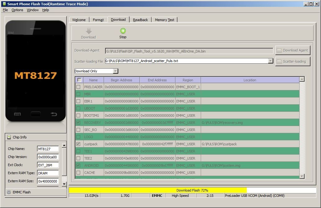

Dein Tablet wird nicht erkannt? Treiber installiert? Dir fehlt auch noch die Custpack. Das Tablet sollte voll und ausgeschaltet sein. Du musst dann im Flashtool auf Download drücken und erst wenn du dies gemacht hast das Tablet anschließen. Dabei muss das Tablet an den USB Platz, wo du vorher die Treiber installiert hast.

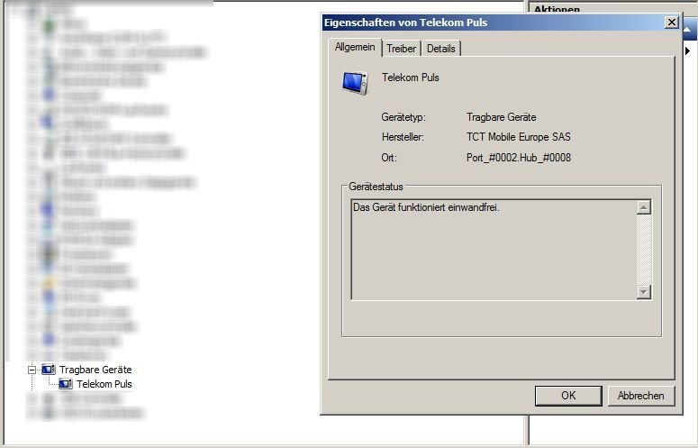

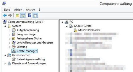

Treiber ist IMHO installiert, im Gerätemanager sieht es SO aus:
Also sollte es vor dem flashen SO ausehen:

Immer den gleichen USB Port nutzen, denn Windows ist so super, dass es das selbe Gerät an einem anderen Port neu erkennt und dafür dann die Treiber neu installiert.
Der benötigte Treiber nennt sich Preloader und erscheint im Geräte Manager ganz kurz (weit oben) wenn man das heruntergefahrene Gerät an den (gleichen) USB Port abschließen tut. Dabei wird das Android Gerät neu gestartet.
Also nach dem testen gleich wieder ab ziehen und herunter fahren.

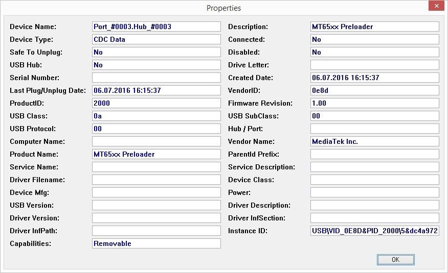

Mit dem Programm View any installed/connected USB device on your system kannst du nachsehen welche USB Geräte dein Windows alle kennt. Und darunter sollte irgendwas mit Preloader zu finden sein.
@mblaster4711
Danke, das Tool kenne ich und habe es ja bereits in meinem 1.Posting benutzt. Ich ergänze es stets mit der Datei "USB.IDs" (hier downloaden und in das gleich Verzeichnis legen wie "USBDeview"). Sehr hilfreich gerade bei "exotischer" USB-Hardware.

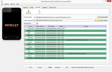

Die Einstellungen im Flashtool (Screenshot siehe oben) sind korrekt (3 Kreuze im unteren Teil)? Ich möchte das Tablet halt nicht "bricken".
Die 3 Kreuze stimmen.
Download klicken und dann das Puls dran und warten

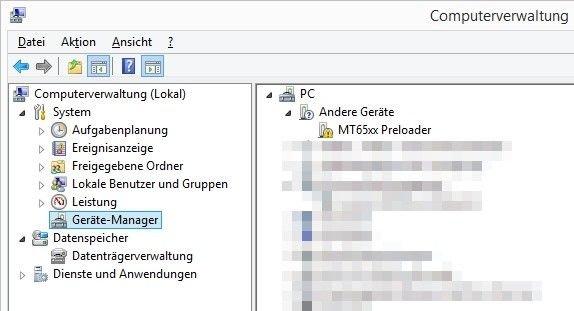

Nur nochmals zu überprüfen:
Flashtool starten, Scatter und Files laden, DOWNLOAD KLICKEN, danach erst Tablet dran.
Im Windows Gerät Manager erscheint ganz kurz das Gerät mit "Preloader" im Namen wenn man das Tablet im ausgeschaltet Zustand anschließen tut.
Ist in diesem Moment das Flashtool im Download-Modus, dann werden die Files geflasht, wenn nicht, dann startet das Tablet gleich durch und bootet normal.
Zum flashen wird der Preloader Treiber benötigt.
Der MTP und Android Phone Treiber sind nur nötig, wenn das Tablet läuft und dann abgeklemmt wird.
Also: Unter Win81 habe ich folgendes im Gerätemanager und als USB-Devoce gehabt:
Hier tat sich nach dem Klick auf "Herunterladen" und einstecken des USB-Kabel (an stets dem gleich Port) NICHTS.
