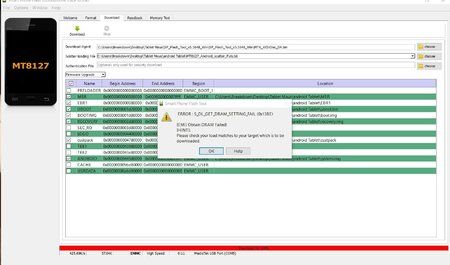

Mein Pulks geht nicht mehr an und das toll schmeißt mir einen fehler
Hast Du auch schon die Option "Download Only" ausprobiert?
es tut sich gar nichts bleibt bei alle 3 modi auf null oder wird rot
Ich kenne diesen Trick zwar nicht im Zusammenhang mit Deiner Fehlermeldung, aber versuch' mal, die Leerzeichen in den genutzten Verzeichnissen ("Tablet Maus" und "android Tablet") durch Unterstriche zu ersetzen...

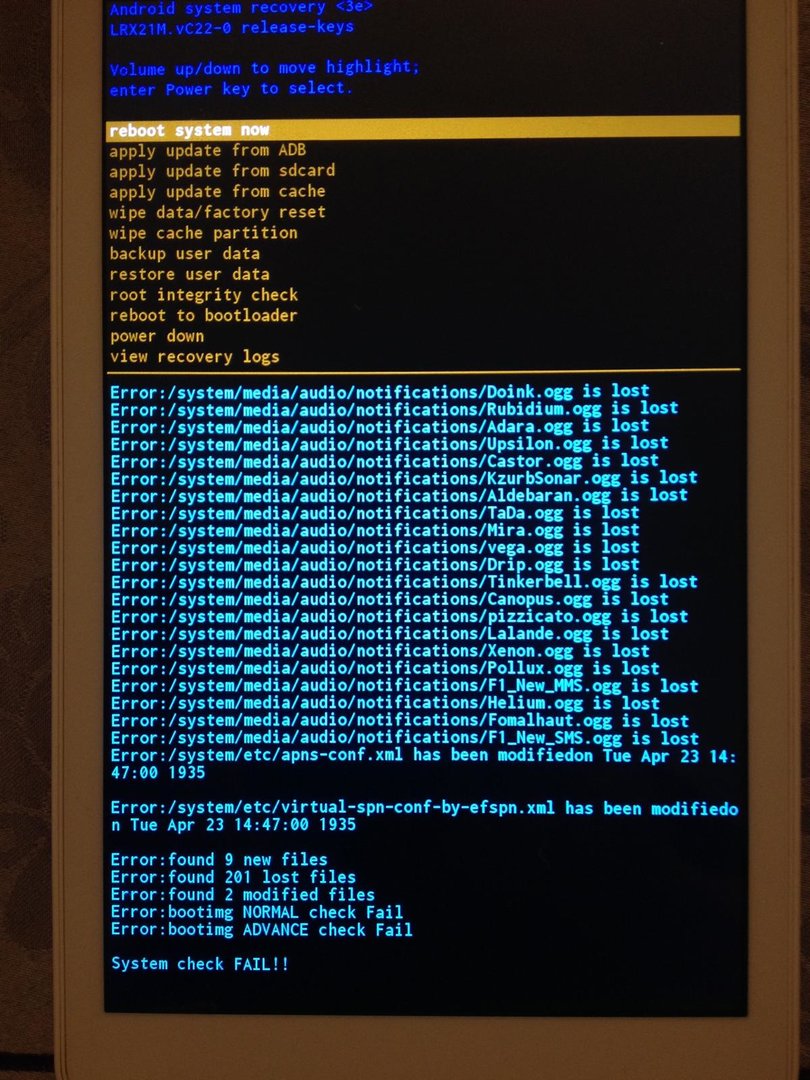

Habe den Root Integrity Check durchgeführt und erhalte wie bereits hier
Community | Puls Tablet: Fehlerhafte Firmware bei Neugerät? | Telekom hilft Community
diskutiert dasselbe Ergebnis:
Error: found 9 new files > 9 neue Ordner gefunden?
Error: found 201 lost files > 201 verlorene Ordner gefunden?
Error: found 2 modified files > 2 modifizierte Ordner gefunden?
System check fail
Root integrity check failed!
Habe einen weiteren Root Integrity Check mit einem weiteren Puls Tablet mit 5.0.1, welches noch nie gerootet
wurde durchgeführt und erhalte dasselbe Ergebnis (s. Vorpost #216 - unteres Foto).
Wie gesagt, das Tablet läuft gut, aber ich kann nicht über 5.0 hinaus updaten.
