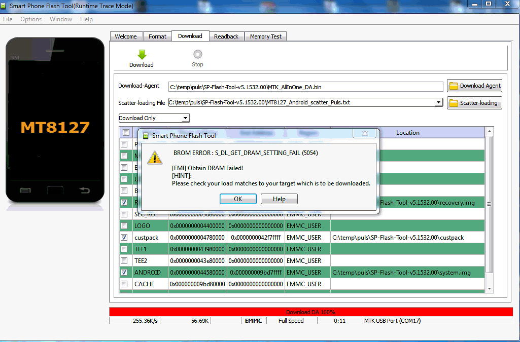

Ich habe versucht nach der Anleitung das Gerät zurück zusetzen aber schon beim Einspielen der Scatter.txt bekomme ich folgende Fehlermeldung. Ich habe alle Versionen aus diesem thread versucht, bin aber kläglich gescheitert.
xdjbx schrieb:
Habe auch mein Puls mit dem Tool geflasht. Ergebnis: Puls tot!
Kein Display, kein Recovery-Modus, wird auch nicht mehr erkannt, bzw. wenn ich lange (ca. 1 Minute) alle Tasten gedrückt halte, erkennt der Flasher wieder was..
aber dann kommt eine Fehlermeldung:

Hallo habe selbes Problem (nach dem flashen schwarzer Bildschirn, gleiche Fehlermeldungen im Tool). Hat sich noch was ergeben? Gerade wie man es per Hardware lösen kann?
Was ist denn das für eine Version vom SPFT? Meine sieht irgendwie ganz anders aus.
Ich habe V3.1216.02 installiert, welche nutzt du?
okay mit V5 ging es, Gerät wird vom System auch erkannt und ist im Gerätemanager aufgelistet. Standardmäßig war er unter COM5 drin, nach dem die Software aber nicht startet habe ich ich noch mal COM2, COM3 und COM4 probiert. Inzwischen geht es auch nicht mehr. Hast du noch ein Tipp?
Wenn der Flashvorgang mit ausgeschaltetem Puls nicht startet, ist es entweder ein Treiber- oder ein Kabel/USB-Port-Problem. Sind die Treiber aus meinem verlinkten Beitrag installiert? Liegt die scatter-Datei zusammen mit den img-Files in einem Ordner und wird alles eingelesen? SPFT ist im Download-Modus?

Zuerst musst du die richtigen Treiber installieren (die USB-Treiber aus dem ersten Post dieses Threads hier). Wenn du dann dein Puls an den PC anschließt, sollte es im Gerätemanager als Mediatek Preloader USB VCOM Port erkannt werden. Wenn das klappt,kannst du es mit dem SPFT Tool aus dem ersten Post probieren.

Ich bekomme das Tablet nach Durchführung des Flashes nicht mehr an. Der Bildschirm bleibt einfach dunkel.
Das Flash Tool er kennt das Telefon nach wie vor und kann Flash Vorgänge durchführen.
Wie soll ich nun am besten vorgehen?
Ich habe mir vorgenommen das Tablet in den Weihnachtstagen noch mal genau anzusehen und siehe da, es hat geklappt.
Kurzer Hintergrund, ich hatte Windows in einer virtuellen Maschine am laufen, nach dem ich Windows direkt auf mein MacBook installiert hatte, lief das Tool wie Tallis schon mehrfach schrieb ohne Probleme durch.
