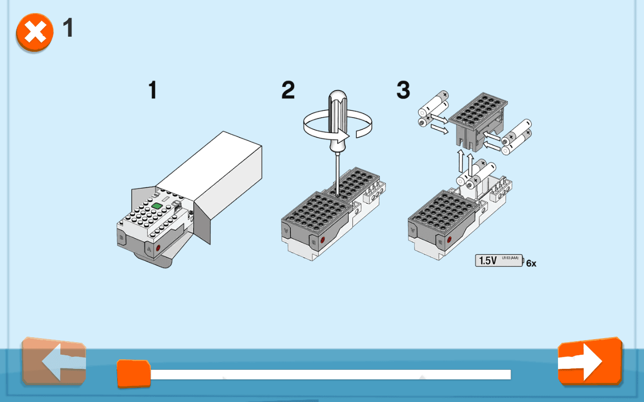

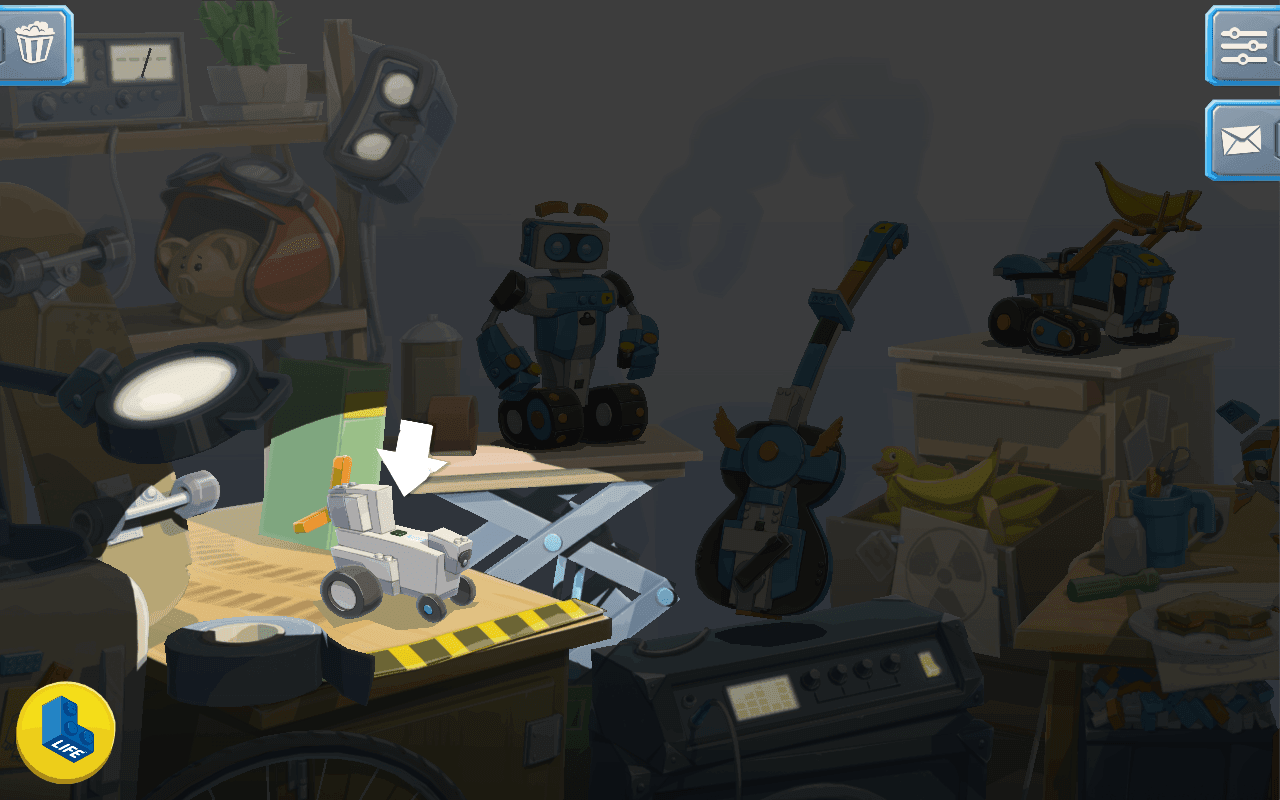

ich habe Lego Boost mal aus dem Play Store heruntergeladen und installiert. Danach gestartet. Meiner Meinung nach einwandfrei. Nachdem der Fortschrittsbalken vollständig war, öffnete sich das Spiel. Mit Hinweis auf den "Traktor" getippt öffnete sich die Bauanleitung. Die Sprache konnte ich auch umstellen auf deutsch. Mehr habe ich nicht probiert.
Gruß Hardy
Hab alle Daten gelöscht und die App neu installiert. Jetzt ging sie auch bei mir!
Also Fehlalarm.. Danke fürs prüfen!
