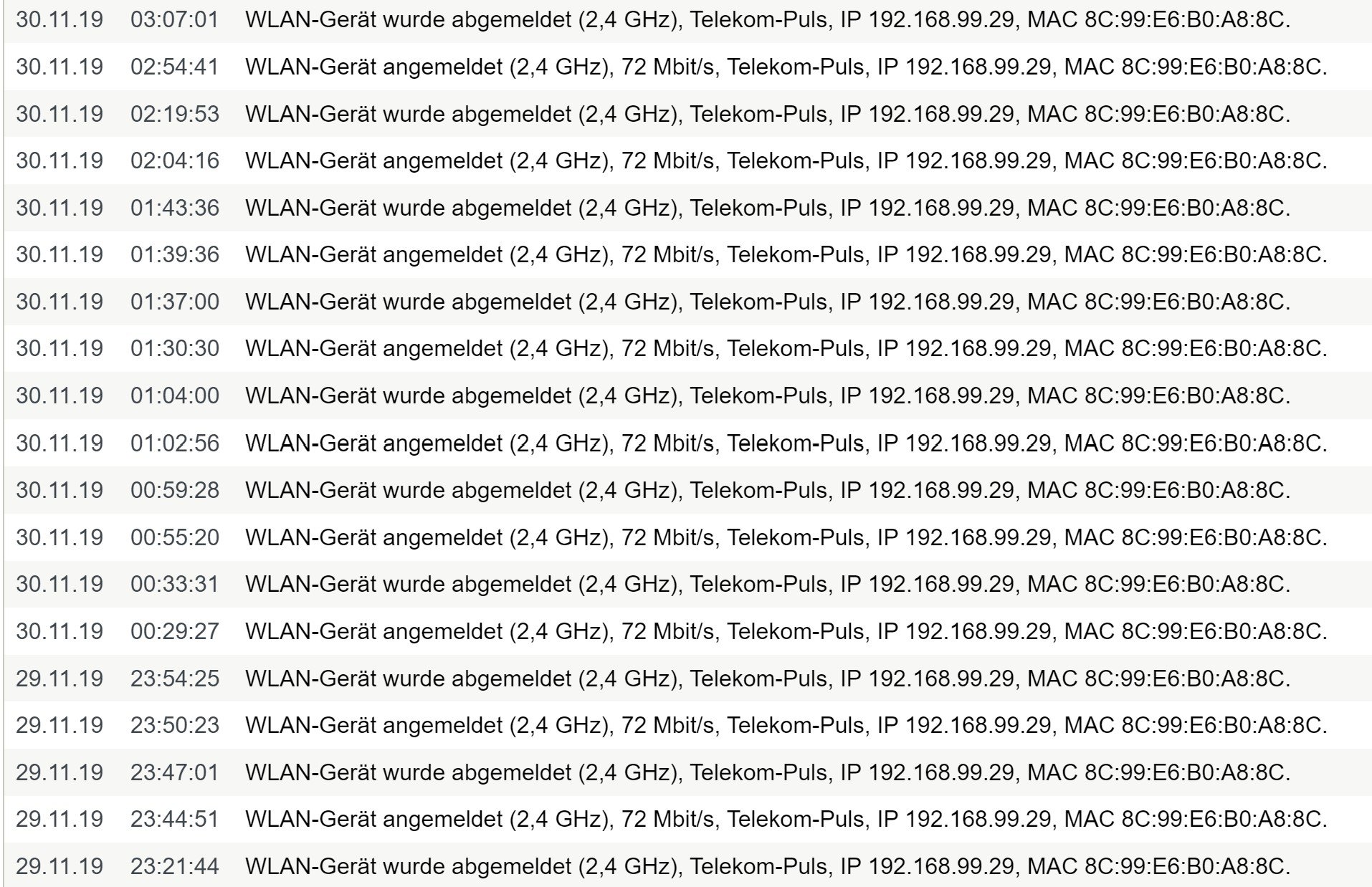

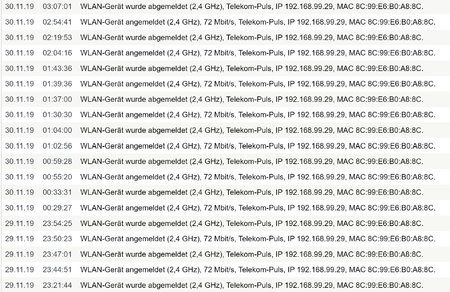

Hallo Zusammen,
und vielen Dank für das LOS für das Pulse...!
Leider habe ich mit LOS 14.1 ebenfalls das Problem, dass sich das Tablet alle paar Minuten vom WLAN abmeldet und nach einer Weile wieder anmeldet. Dies scheint wohl bevorzugt nur im Standby der Fall zu sein. Ist das Display an und wird das Tablet benutzt bleibt das WLAN meistens stabil.
Ich habe hier eine Umgebung mit einer FritzBox 7490 und 2,4 GHz (802.11n+g) sowie 5 GHz (802.11n+ac) WLAN. Das Tablet nutzt natürlich nur das 2,4 GHz Band.
Einen Auszug aus dem Log der FritzBox hänge ich mal an....
Ein ebenfalls das 2,4 GHz Band benutzendes Samsung Galaxy Tab S und ein Samsung Galaxy S3 mit LOS 14.1 zeigen diese Probleme nicht.
Bis auf dieses Problem läuft LOS auf dem Pulse super stabil und flüssig. Die Akku-Laufzeit ist super. Vielleicht findet sich ja noch eine Lösung für das WLAN Problem.
Mit Grüßen
Zalasta
