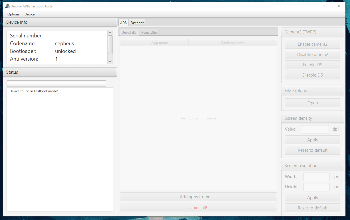

Ich habe ein Xiaomi Mi 9, unlocked und mit Xiaomi.eu ROM geflasht. Programm erkennt mein Smartphone, aber es öffnet nicht die Apps die ich löschen kann. Woran könnte es liegen? USB Debug Modus ist auch an
Hast du das Gerät auch authorisiert? ADB Debugging ist an?
USB-Debugging ist an. Was meinst du den mit authorisieren?
Wenn du das Gerät verbindest kommt ein Anfrage am Handy, diese muss man bestätigen.
Achso dies habe ich auch getan.
Dann sollte es eigentlich gehen. Eventuell anderen USB Port testen.
Jetzt wird es mir komischerweise angezeigt. Lag evtl daran, weil ich im Fastboot Modus war ~~
Im fastboot kann es nicht gehen da hier kein adb geht.
