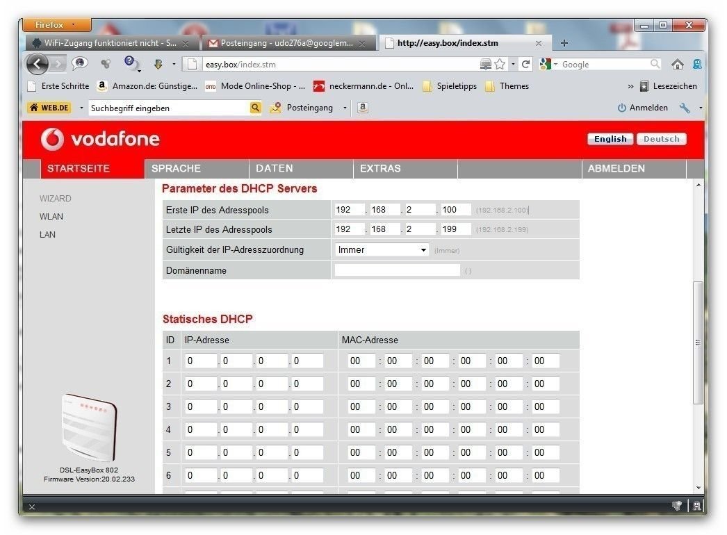

Was ist "statische IP" und wie kann ich die Erstellen.
Eine statische IP wird vom Router außerhalb des DHCP-Bereichs vergeben. Also eine IP die sich quasi nicht ändert! Also entweder gibt es in der EasyBox direkt ne Möglichkeit einen Bereich für statische IPs zu vergeben, und wenn nicht, dann schaust du einfach wie groß der DHCP-Bereich ist in welchem IPs vergeben werden (ist bei mir z.B. von 192.168.0.1 - 192.168.0.200) und die "statischen IPs" liegen dann einfach außerhalb/darüber, d.h. dann ab 192.168.0.201 !
Und dann gehst du in die "WLAN-Einstellungen" ,dann auf Menü (Touch) klicken -> auf "Erweitert" und dann "Statische IP verwenden". Dort kannst du dann die IP eingeben, Netmask (eigentlich immer 255.255.255.0) und die DNS (entspricht der IP von deinem Router)!
Dann nicht vergessen wieder auf Menü(Touch) und "Speichern" !
Das Zeigt er bei mir an 192.168.2.100 - 192.168.2.199
Ich habe die Tabelle:
Statisches DHCP
ID IP-Adresse MAC-Adresse
1 Da habe ich Und die MAC vom Telefon
- 192.168.2-200
10
dann kpmmt das.
Sie haben entweder die IP-Adresse nicht vollständig oder Teile der IP-Adresse falsch eingegeben.
was nun?.
Sorry aber ich verstehe nur Bahnhof :), kannst du das mal etwas "ausführlicher" erklären oder mach einen Screenshot davon!

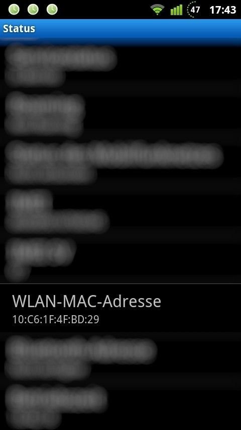

Ok, wenn du direkt ein Menü hast in der EasyBox zur Eintragung der statischen IP, dann gehe wie folgt vor:
Auf dem Honor --> "Einstellungen" --> "Über das Telefon" --> "Status" und dort deine WLAN-MAC-Adresse auslesen, also so:
Diese trägst du dann in der EasyBox in dem vorgesehen Feld ein und wählst als IP die 192.168.2.200 !
Auf dem Honor gibst du wie oben schonmal beschrieben (in den erweiterten WLAN-Einstellungen) natürlich dieselbe IP (192.168.2.200) ein, als Gateway die 192.168.2.1 (also die IP deiner EasyBox -> kontrolliere diese zur Sicherheit nochmal, das ist lediglich eine Vermutung, normalerweise ist es aber immer die xxx.xxx.xxx.1), als Netmask die 255.255.255.0 und als DNS1 wieder die 192.168.2.1 (IP des Routers). Das Feld bei DNS2 kannst du leer lassen.

Ich habe die IP 192.168.2.200 Eingegeben und die MAC wie oben Beschrieben. da kommt leider ''Sie haben entweder die IP-Adresse nicht vollständig oder Teile der IP-Adresse falsch eingegeben.''
Also habe ich eine Zahl dazwisch eingeben. Der Router nimmst an. Das Telefon fragt mich ''Länge Netzwerkpräfix'' wass kommt in die spalte rein?
