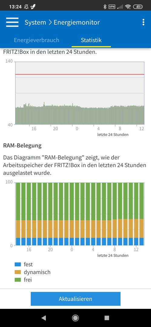

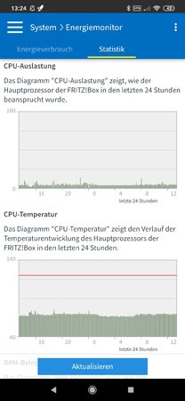

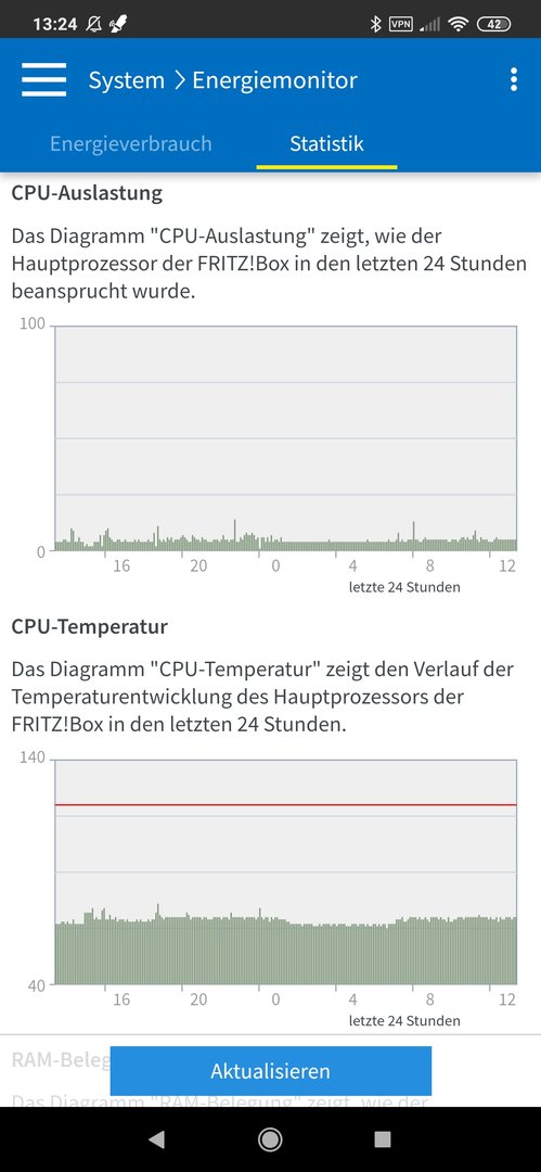

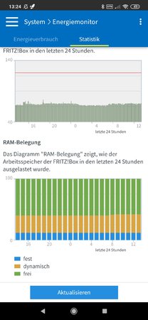

System - Energiemonitor - Statistik da siehst du die CPU Temperatur.
Jor könnte Ich machen, aber Ich hab mich damit nie beschäftigt, was da was taugt.
