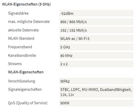

Lasst euch mal nicht zu sehr von den Anzeigen der Geschwindigkeit in der Fritzbox täuschen.
Wenn ich am meinem Pixel nichts mache also im Internet bin, zeigt mir die Fritzbox andere Geschwindigkeiten an.
z.B. 192 Mbit/s statt den 866 Mbit/s
Diese Geschwindigkeit wird mir aber auch im Smartphone angezeigt.
@romurmel
bestimmt wegen Energiesparmodus.
Warum sollte es sich mit maximaler bandbreite verbinden wenn die nicht genutzt wird.
Wenn man dann mehr braucht fährt es sicherlich die Leistung schnell hoch?
