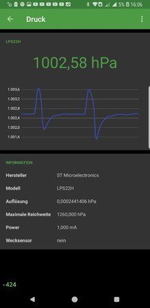

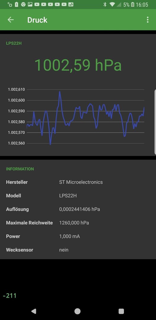

https://play.google.com/store/apps/details?id=flar2.devcheck
Sensoren - Druck
Beim drücken auf das Display sollte der Druck kurzzeitig ansteigen und sich dann normalisieren.
Lasst du den Druck auf das Display los so sollte der Druck kurzzeitig abfallen und sich dann wieder normalisieren.
Nur nicht zu fest drücken.... sonst war es das mit Garantie :D
ACHTUNG - natürlich gebe weder ich noch AH eine Garantie darauf, dass das Gerät wasserresistent ist wenn der Test erfolgreich war!
Im Normalfall ist es aber so, dass dann die Herstellervorgaben eingehalten werden..

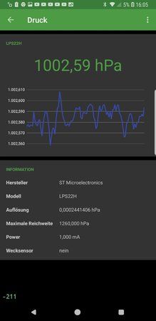

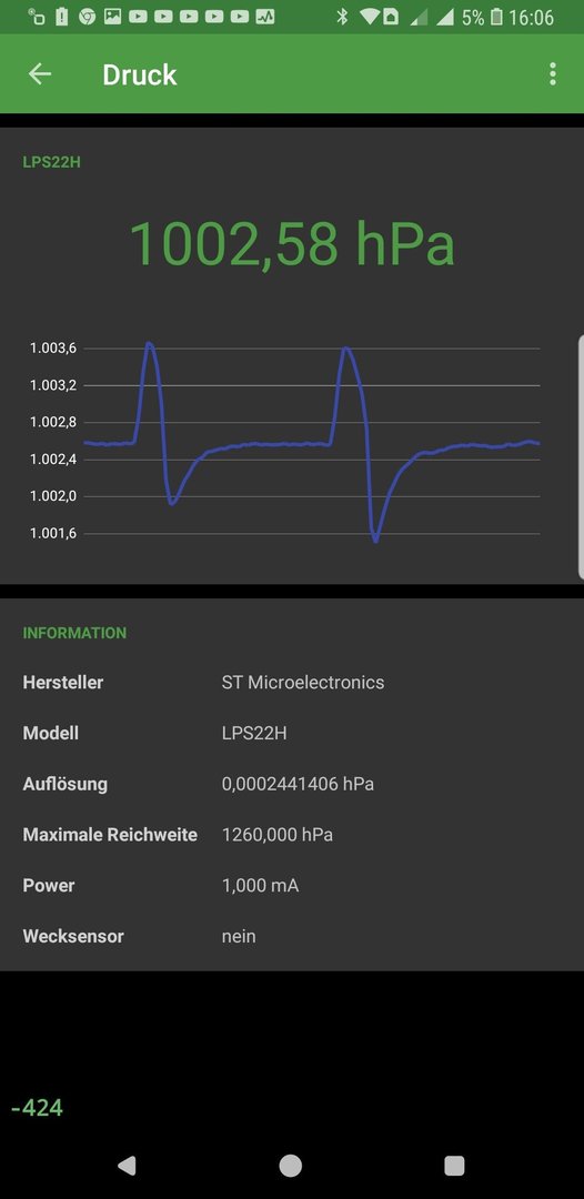

@Pennywise
geht ja wohl :flapper:
bei beiden Screenshots habe ich zweimal auf das Display gedrückt und ruckartig losgelassen.
Probiere es gern selbst bei deinem S8 ;)
1. Screenshot (16:05 Uhr):
SIM Schacht soweit heraus, dass die Dichtung sichtbar und nicht mehr dicht war.
2. Screenshot (16:06 Uhr):
SIM Schacht wieder rein gedrückt
Druckauslesung neu gestartet und im selben Zeitraum zweimal das Display gedrückt und losgelassen
Reaktionen: nizam19, Pennywise und 398580

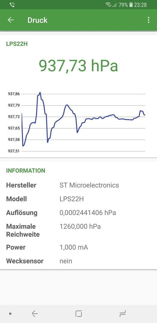

@maik005
So sieht es aus mit eingesetztem Sim Schacht.
@nizam19
Du hast Recht leicht gedrückt?
Wie sieht es denn aus wenn du gar nicht drückst?

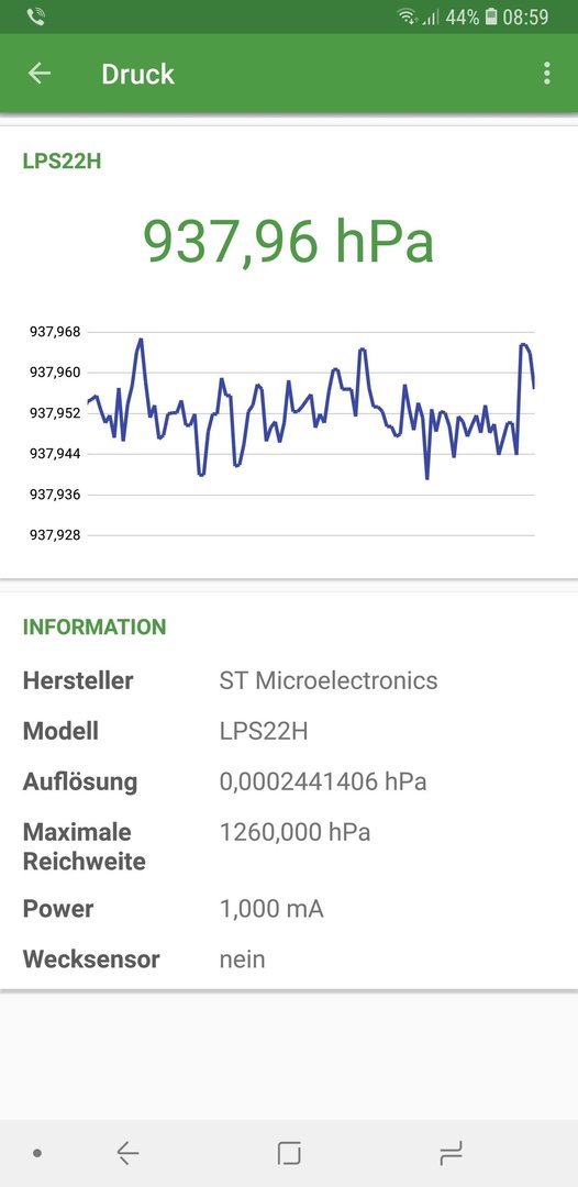

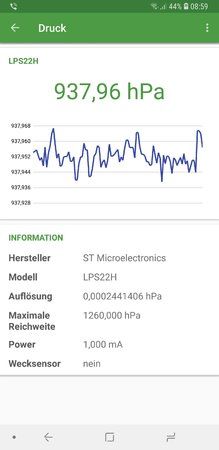

@maik005
Ja ich hatte leicht gedrückt. Jetzt schicke ich dir eins ohne Drücken des Displays.
@nizam19
Ausgehend davon vermute ich das dein Gerät eigentlich dicht ist...

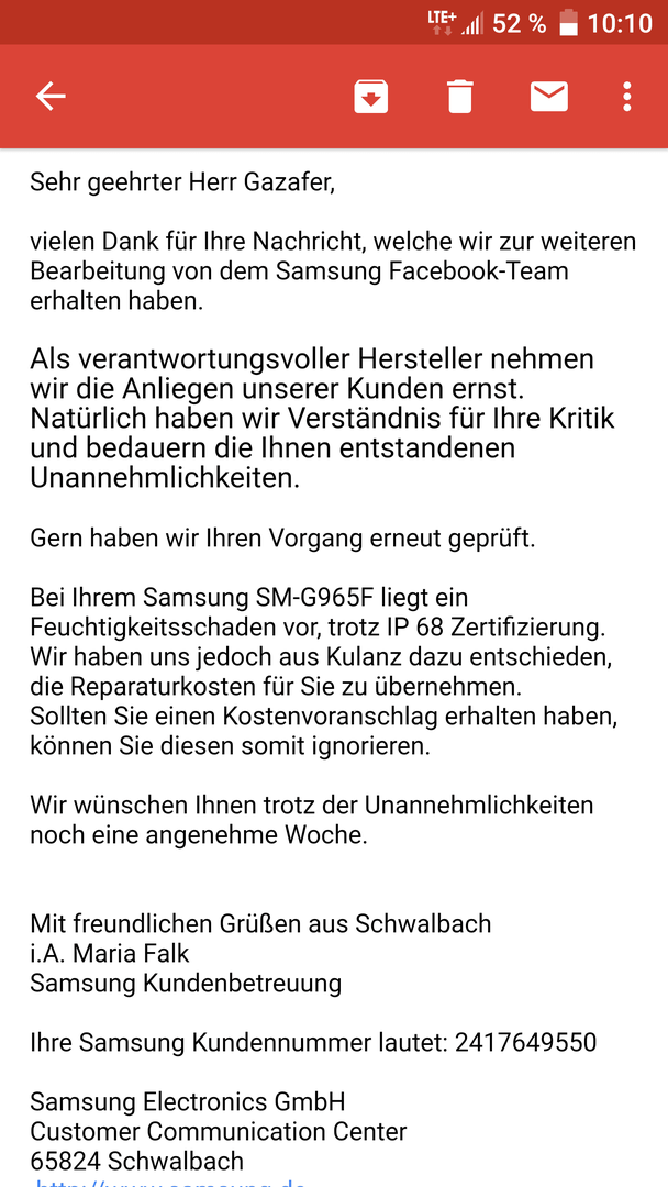

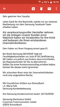

Soooo habe es heute morgen im Samsung Service Plaza in Hamburg abgegeben.
Ich werde Euch auf dem Laufenden halten.
Edit: Telefon ist abholbereit, E-Mail gerade bekommen.
