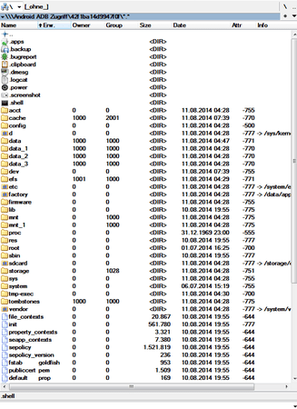

@KatyB ich nutzten das plugin um datein vom handy/tab zu verschieben,

Ich weis schon dass die BB Linux Kommandos nachrüstet (das limitiert bezog sich nicht ADB, sondern auch das was an Shell Kommandos auf meinem Tab KK4.4.2 verfügbar ist). Die PC-Tools von denen ich geschrieben haben benötigen eben BB.
Mein Wunsch ist es, vom PC aus, die gleichen Möglichkeiten zu haben, die am Tab mit Root Explorer und Terminal Emulator z.V. stehen. Daher brauche ich BB und am PC einen Explorer. (Übrigens gibt's von Putty ein Fork der ADB unterstützt und Titanium braucht keine extra BB installiert bzw. bringt selbst das Benötigte mit). Schade dass ich das Plugin beim portable TC nicht zum Laufen bringe ... hätte das gerne mal getestet.

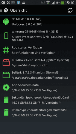

ich habe am Wochenende mein Samsung Galaxy S4 mittels Towelroot gerootet.
Hauptsächlich möchte ich über die avast Firewall den Zugriff bestimmter Apps steuern, außerdem
Bloatware deinstallieren und eventuell noch bei einigen Apps die Berechtigungen anpassen ;)
Das Rooten hat auch beim zweiten Mal (dann mit der richtigen tr.apk) wundebar geklappt ;).
Jetzt hatte ich mir über SD Maid mal ein paar Informationen anzeigen lassen und bekomme folgende
Details (s.Screenshot).
Samsung bringt ja im Kernel eine abgespeckte BusyBox schon mit, wenn ich das richtig gelesen habe.
Bedeutet das, dass durch den Rootvorgang mit Towelroot die "Samsung-BusyBox" im Kernel irgendwie modifiziert wurde?
Ist das beim Rooten mit Towelroot normal? Ist es angebracht, eine andere BusyBox nachträglich zu installieren?
Wenn ja, welche?
BusyBox(Stericson) (https://play.google.com/store/apps/details?id=stericson.busybox&hl=de)
--> die hatte ich bei meinem Huawei Media Pad schon installiert, oder
BusyBox Installer (https://play.google.com/store/apps/details?id=com.jrummy.busybox.installer&hl=de) ??
Eine aktuelle Verwendung für die BusyBox habe ich momentan (noch) nicht.
Mich stört lediglich der rote Hinweis beim SD Maid - Scan :blushing:
Danke schon vorab für eure erklärenden Worte :)
Das hat nix mit deiner Busybox zu tun...
Das ist die Bus box, die SDMaid mit gebracht hat, weil du meine (vernünftige) hattest.
Das rote bedeutet nur, das SDMaid die Busybox indiziert hat, was aber nicht heisst, das du jetzt eine vollwertige busybox hat, denn sdmaid bringt auch nur eine busybox mit, die für die befehle optimiert ist, die SDMaid benötigt, um korrekt arbeiten zu können
Reaktionen: shiwuzu
SDMaid selbst bringt auch eine Busybox mit, soweit ich das verstanden habe, aber ist eben eine abgespeckte Version ;)
Deswegen auch der Zusatz: sdm hinter der Busybox. Hab ich von hier: [APP][1.6+] SD Maid - System cleaning tool - Post #1613 - XDA Forum
Du kannst also auch ganz normal die Stericson Busybox installieren, wenn du das möchtest :)
