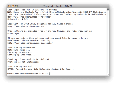

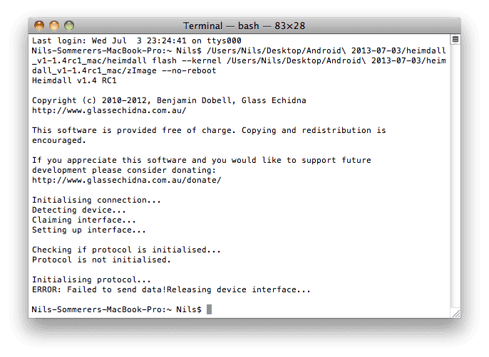

Hallo Leute, ich habe ein Problem mit Heimdall. Und zwar wollte ich damit die CWM Recovery neu flashen, jedoch bekam ich jedes mal den Fehler "Failed to send data!Releasing device interface...". Jetzt ist mein Galaxy S dadurch wieder ein Backstein und ich komme nur noch in den Downloadmodus.
Den selben Fehler hatte ich schon mal, konnte ihn jedoch durch das Installieren von Kies und damit den Treibern beheben. Jetzt geht Heimdall wieder nicht -.-
Danke im Voraus

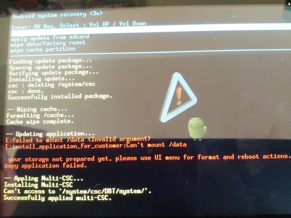

Moin, ich habe gerade versucht per heimdall mit meinem Mac das GB ROM package von/mit heimdall zu flashen. Lief auch alles ganz normal, aber am Ende ging hinten das Blitzlicht an und nun brennt es permanet. Das Tab läßt sich weder aus noch einschalten.
Weiß jemand, was ich nun tun kann ?
Danke
Harvey
So, nun habe ich es mit einer Win7 VM und Odin zumindest geschafft, dass das Tab wieder bootet. Aber beim booten bekomme ich eine Fehlermeldung und es bleibt bei Samsung Logo hängen :(
Am besten machst Du einen Safe Restock. Von hier bekommst Du die Files, der erste Teil der Overcome-Installationsanleitung erklärt die Schritte. Einige Files sind neuer als in der Anleitung, das bekommst Du schon rausklamüsert.
Wenn Du dann soweit bist, kannst Du Dir gleich überlegen, ob Du nicht gleich weitermachst und den Overcome-Kernel installierst. Dann hast Du CWM und kannst CM10.1 draufmachen.
